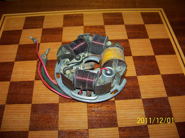

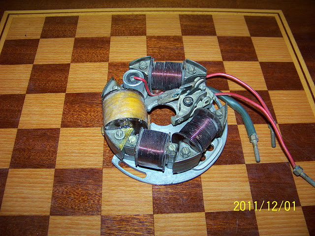

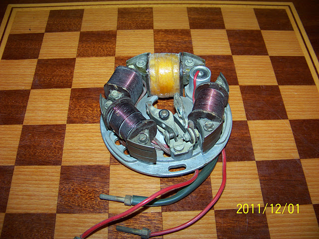

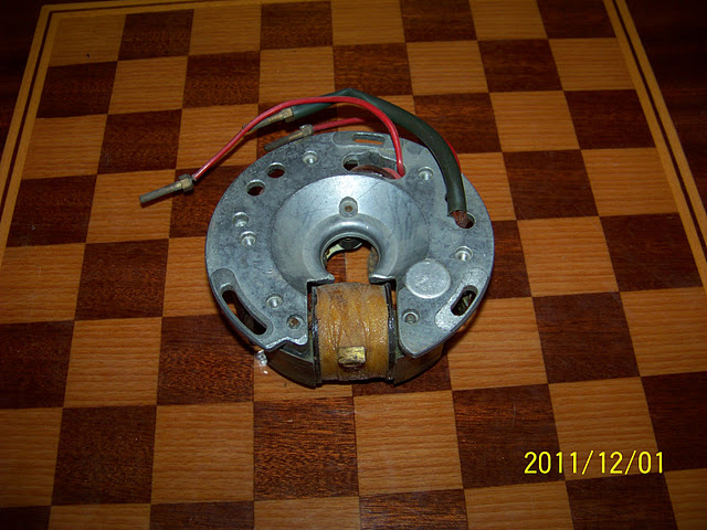

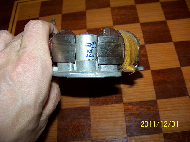

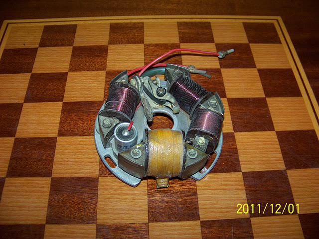

    Szerintem ez egy D-Csepel állórész. "Danuvia"
    Amiből gondolom, hogy a Pannóniához nagy közeli.
    Ami a különbség az a vezeték csatlakozása.

          Ez bizony egy Danuvia gyújtás alaplapja. Egy töltő, két világító és egy gyújtó tekercs van rajta. A Csepeleken még nem volt akku, abban töltő tekercs sem volt, egyébként ugyanaz.
          sricsi70 és soveny kedvelte ezt.
            Egy hírdetésben láttam ehhez hasonló képet ott Panoniának a gyújtásalkatrészeit hírdették.
