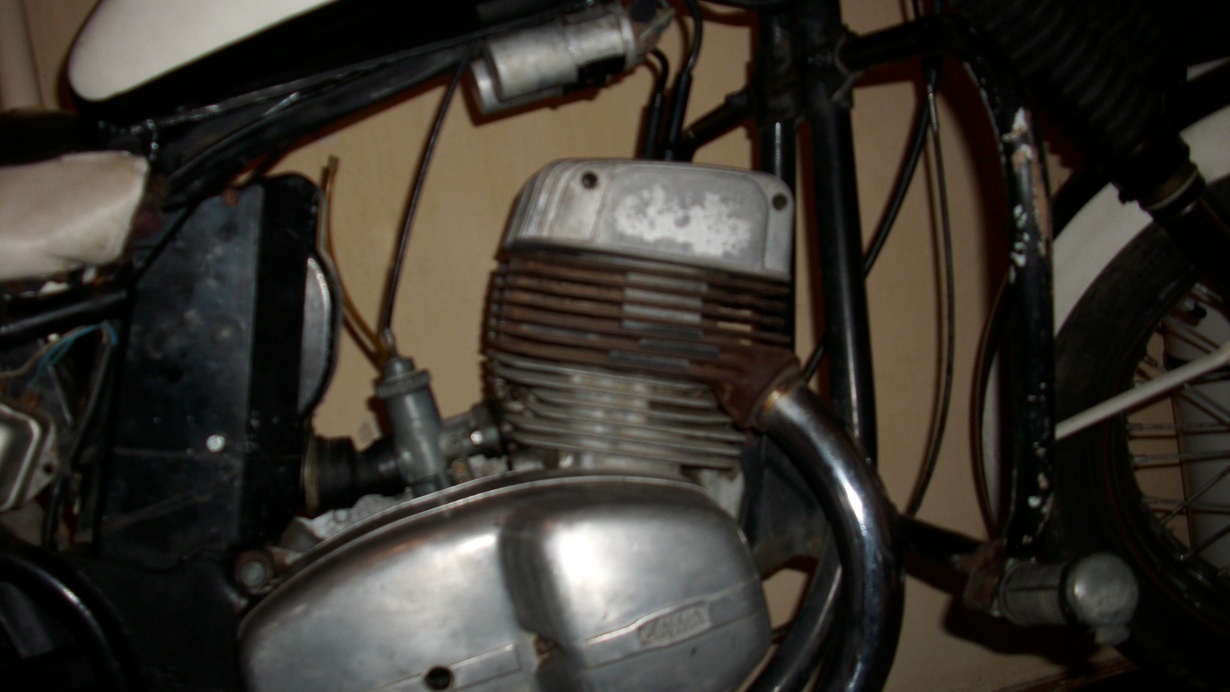

ID:	137584Őt szeretném eltávolítani és csillogó feketére fényezni. Vagy a homokfúvásos technikát alkalmazzam?

      Én drótkeféztem+ kapargattam, utána festés.

        Kedves Márkatárs! Én a kép láttán nem látom kétségbe ejtőnek a hengered küllemét illetően. Egy kevés rozsda marót használnák de csak a rozsdára kend!Egy hántoló szerűséggel / lehet lapos tűreszelő is/ gondosan megkapargatod. Én cink spével lefújtam majd hőálló matt feketével a végső fázis következett / 2 rétegben mindkettő/. Szerintem csak hőálló festékkel csináld és közelebb áll az eredetihez a matt szín. Persze ez nem követendő csak ajánlás. Jó munkát én a homokolást óvakodva választanám mert elég alattomos a homok és komoly gondok forrása lehet.
          Az eredeti fényesfekete!
            #50
            Lehetséges. Az már lehet,hogy ködösen jelent meg az emlék képeim között és ez okozhatta a hibát.
              #51
              Jawa hengerfestés közvetlenül érint engem is. Én olyan csiszolószivacsot vettem, ami 10 mm vastag és elég durva smirglipapír van mindkét oldalára ragasztva. (Természetesen a széles lapos oldalakról van szó .
              Tervem, mert még nem csináltam meg: Lecsiszolom a bordák közeit nagyjából. Utána bekenem azzal a foszfátozóval, aminek a képét (Turtle) fentebb feltettem, majd vagy Neolux feketével fújom le, vagy hőálló feketével kenem be. Még nem döntöttem el, de erősen hajlok a Neolux felé. Előzőleg is azzal csináltam (utoljára '85-ben) és sok helyen még mindig jól kapaszkodik.
