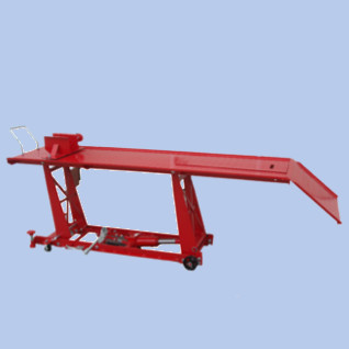

              Én ezt láttam a napokban egy áruházban:
              zahi és joker kedvelte ezt.
                #97
                Hol és mennyiért?
                joker kedvelte ezt.
                  #98
                  sepy, oda van írva --pirosra köll böknyi
                  gesszti kedvelte ezt.
                    #99
                    Köszi csak futtából néztem rá és elkerülte a figyelmem Böööökök a pirosraaaa!

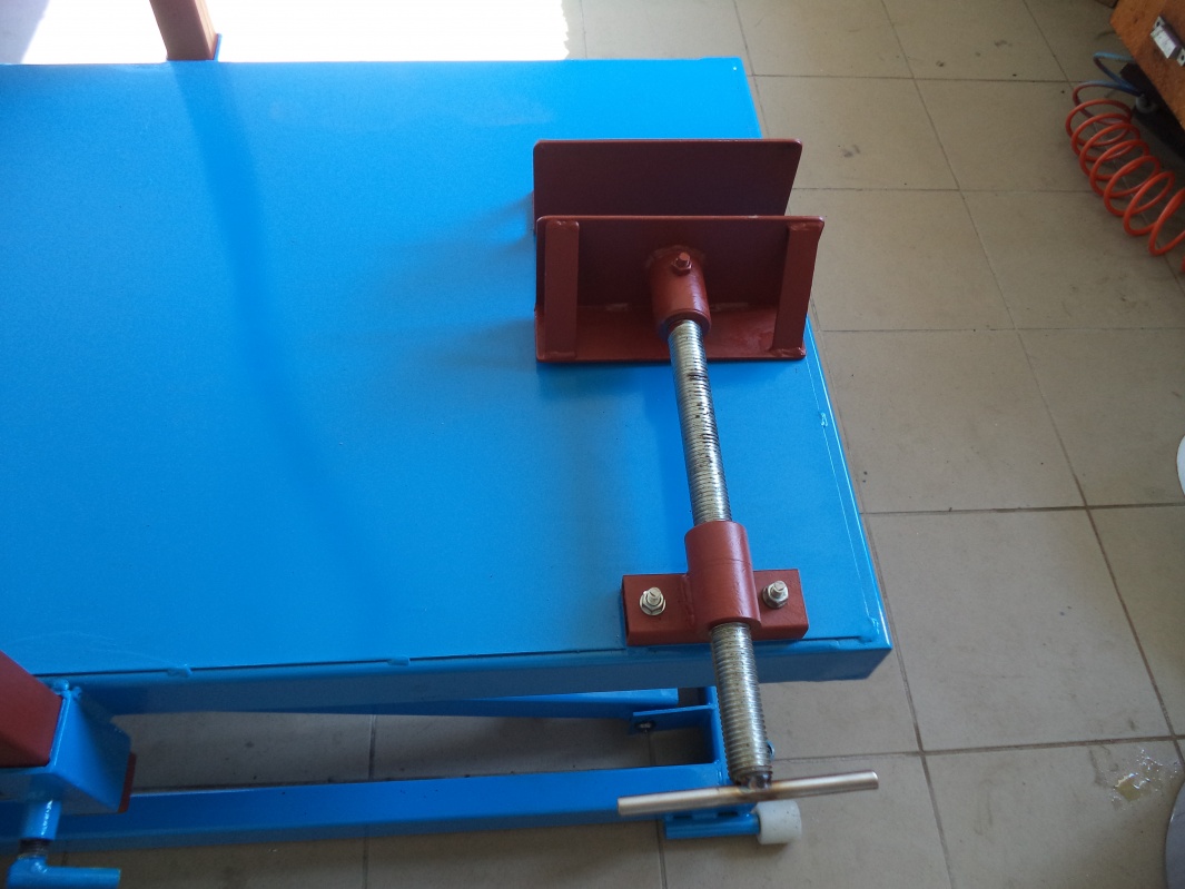

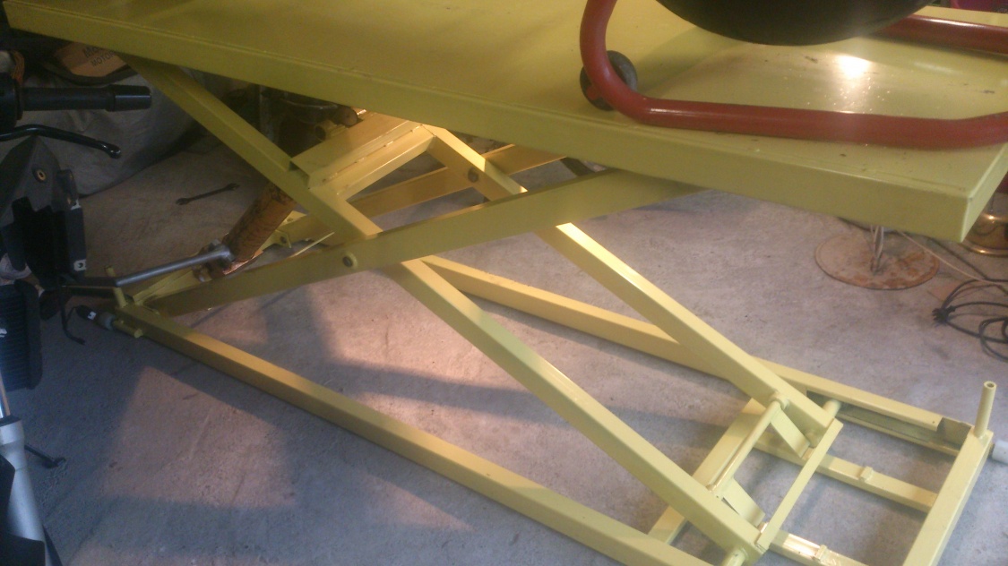

                      Nekem van egy baratom aki ezeket kesziti.Click image for larger version
ID:	144517Click image for larger version
ID:	144518Click image for larger version
ID:	144519Egyedul az emelot kell beszerezni aminek kell hogy legyen egy bizonyos emelese .Ez lessz az enyem Click image for larger version
ID:	144520Click image for larger version
ID:	144521A csapokat o esztergalja, lessz alatta kerek is amivel lehet oldal iranyba tolni es lehet rogziteni miutan hejre teszem

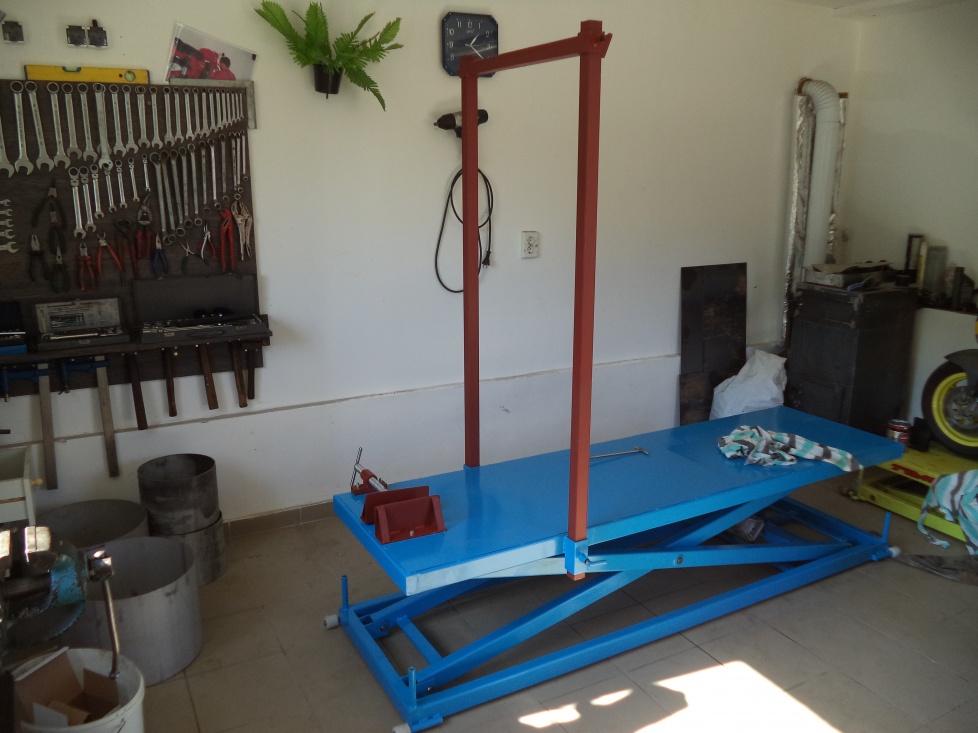

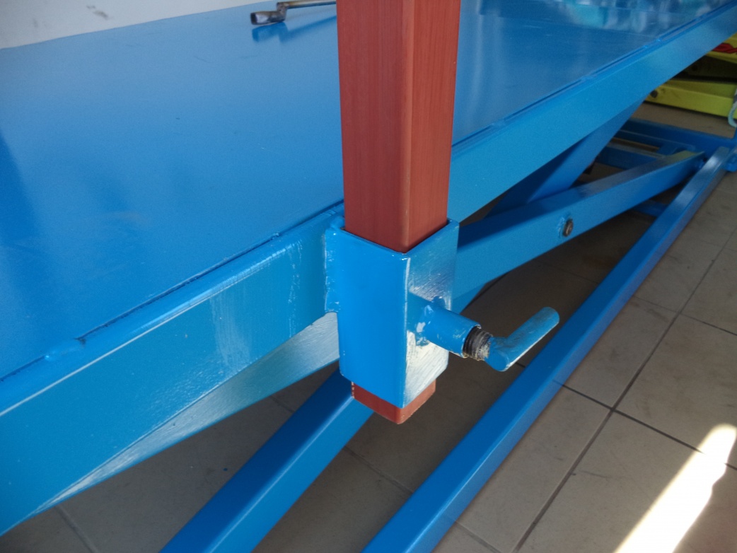

                        Ugy nez ki hogy elkeszultClick image for larger version

                          Azért az a kerékszorító , elég a végén van . Aztán az akasztófánál nyugodtabb lennék ha stift lenne (lent -fent ) , mert nem kell azt fokozat nélkül , mm re állítani . Aztán a kerék -kivevő ajtó ?
                          Viszont látom nyomja okosban a labor segédeszközt - majd dumálunk mert nekem is van egy fékész , be kéne fejezni ...
                            Ugy nez ki hogy elkeszult[ATTACH=CONFIG]28050[/ATTACH][ATTACH=CONFIG]28051[/ATTACH][ATTACH=CONFIG]28052[/ATTACH][ATTACH=CONFIG]28053[/ATTACH]
                            Húúú egy ilyen műhely!!!
                            Bár szerintem túl sok növény van benne, azoknak kint a helye
                            Nem kötekedés, csak észrevétel, de csatlakozom jokerhez. Lehet kapni / csinálni rugós, pillanat stifteket, vagy egy önbiztosító drót, amit átdugva alul beakad és nem tud kiesni.
                            De egyébként nagyon Pöpec!
