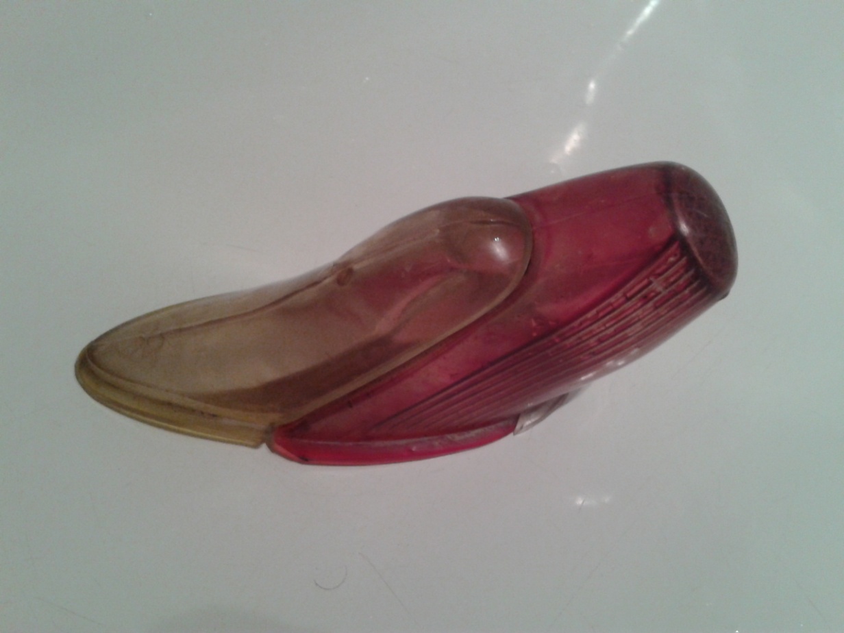

    A piros részt le lehet mosni fékolajjal. A Festéket feloldja, viszont a műanyagot nem bántja. Anno így csináltam régi Trabant 601eshez telinarancssárga lámpabúrát.
          És utána le is lehetett festeni normálisan? Nem ivódik be a müanyagba és utána ledobja a festéket? HA igen akkor már kezdem is mosogatni.

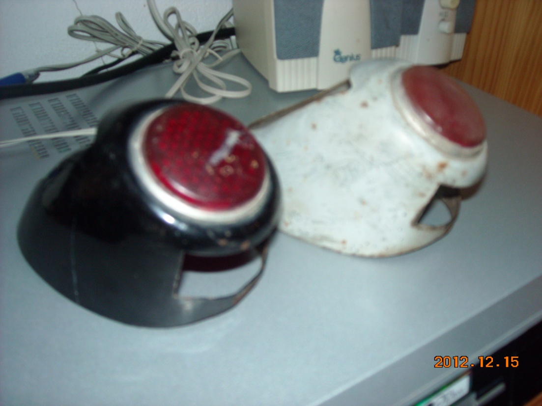

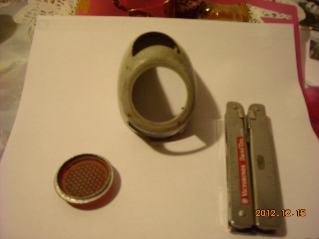

            Meg tudná valaki mondani, hogy van rögzítve a prizma a lámpafejben? Ki szeretném szerelni.
                #37
                Köszönöm, A rosszabbikkalClick image for larger version
ID:	133813 kezdtem, biztos ami biztos. Íme az eredmény. Egy kicsit cikk-cakkos lett, de keskenycsőrű fogóval egyengethető. A prizmát valóban nem tudom kivenni. Mindegy, így már meg tudom csiszolni a búrát és a prizmát is külön-külön.

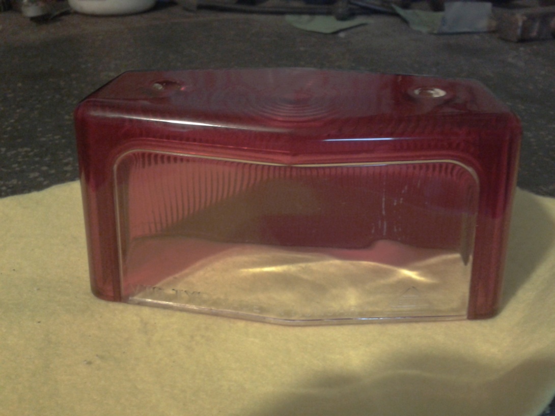

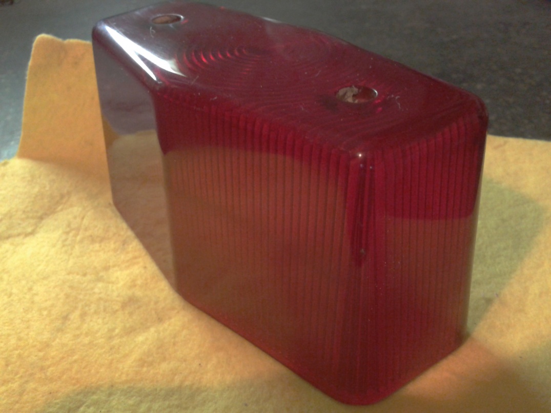

                          ApaE útmutatásait követve én is nekiálltam a hátsó lámpaburának. Íme az eredmény:
Name:	2013-01-06 13.25.51.jpg
ID:	134187Click image for larger version
Name:	2013-01-06 13.24.28.jpg
                          Már csak a lakkozás maradt, de eddig még sajnos nem sikerült vennem lakkot.

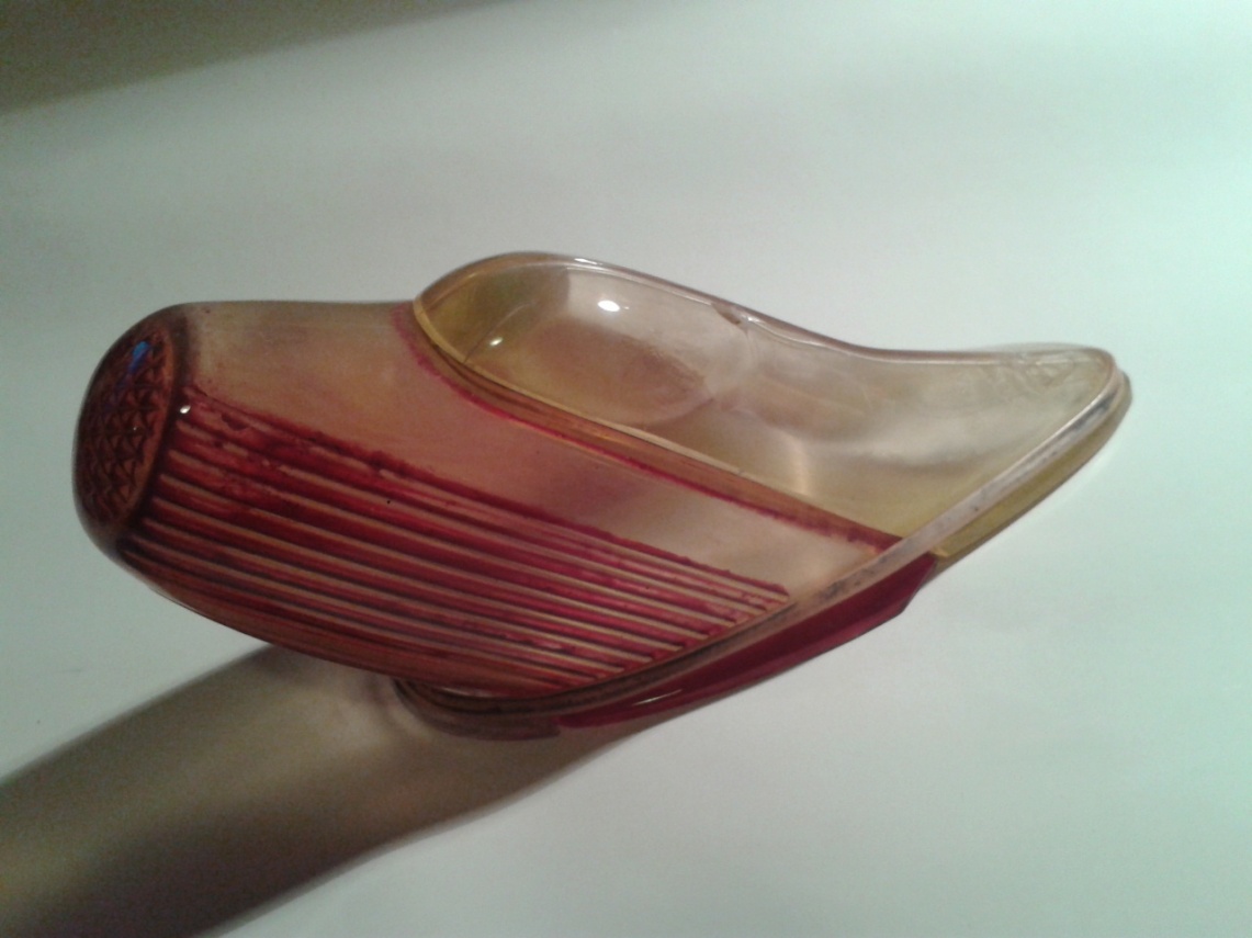

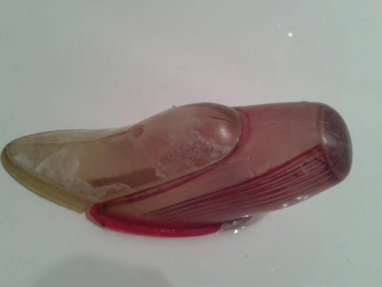

                                Üdv! Én is elkezdtem felújitani a VT2 lámpám ahogy ApaE irta.. remélem elég ennyire a belsejét kitakaritani mert felpoliroztam s maszkolnám... csak a festés van hátra....
Name:	2013-02-12 17.53.25.jpg
ID:	134638Click image for larger version
Name:	2013-02-12 18.39.25.jpg
ID:	134639Click image for larger version
Name:	2013-02-15 20.22.40.jpg
ID:	134640Click image for larger version
Name:	2013-02-15 20.28.19.jpg
