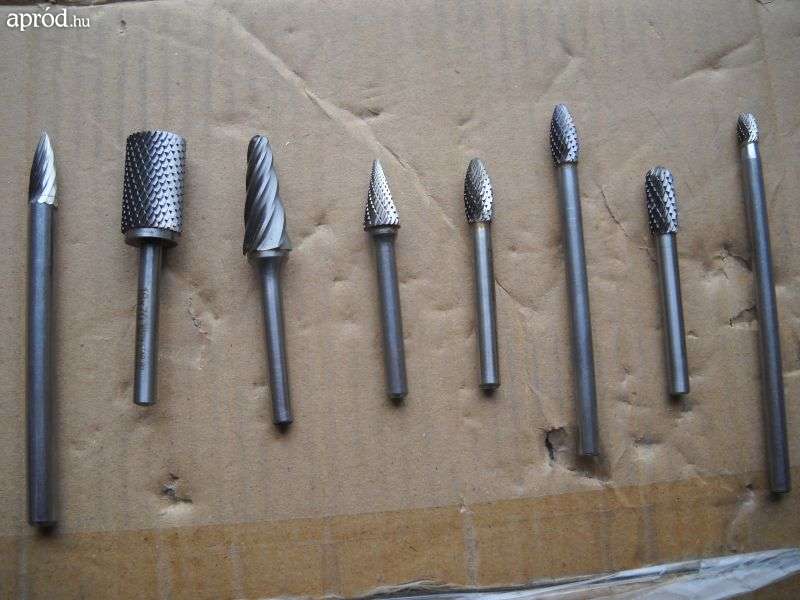

      Igen ezt értem. De hogy milyen a maró fej mintázata azt nem. Például van e kimondottan aluhoz való?
      Ezen a képen van több féle: Click image for larger version
Name:	maró fejek.jpg
              Van, de kézi marás esetén nem ez a lényeg, hanem a gyakori petróleumos (Wd 40) kenés, szükség esetén a marófej tisztítása.

                A képen ábrázolt marók,-lehet,hogy a "játék" CNC technológiában,vagy a víziló fogászatban sikeresen alkalmazhatók,de ovális nyílás készítésére,legalábbis hatékonyan nem.Úgy vélem,az ovális nyílás méreteinek ismerete nélkül,hogy a fenti nyílás elkészítéséhez,az ujjmaró felelne meg leginkább.Az ujjmaró,leginkább egy csigafúróhoz hasonlatos szerszám,csak több a tengelyirányú forgácsoló éle,lényege,hogy a homlokfelületén és a palástján is forgácsol.
