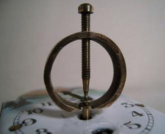

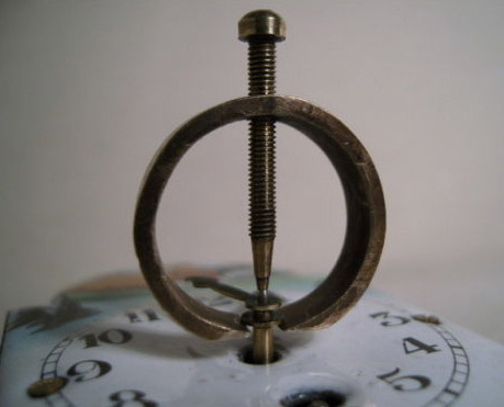

    Csak egy tipp.
    A kilométeróra mutatójának leszedéséhez érdemes egy szerszámot készíteni, egykoron órás kollégáim ezt használták. Hasonló, mint a gömbfej kinyomó, csak kicsiben. Röviden alul beakasztod a mutató alá, felül pedig egy csavar van (M3 vagy M4), amibe egy a mutató tengelyének megfelelő átmérőjű "tű" van rögzítve. Este leskiccelhetem.
    De így is lehet:

    Ez az óraszétszedős tipp nagyon hasznos volt, köszönöm itt is!!! Nem kell rajz, értem miről van szó, látom árulnak is ilyet, igazából azért nem nyúltam hozzá, mert nem tudtam hogyan jön szét és nem akartam széttörni. Egyelőre nem foglalkozom vele, mert szerintem úgy sem tudom megjavítani, majd ha kell egyszer, akkor viszont fogom tudni, hogyan jön szét, de akkor se biztos én nyúlok hozzá, mert a belső alkatrészeket még annyira sem ismerem... Tudom, hogy nem ide kellene írni, de hogyan lehet letesztelni egy ilyen kilóméterórát? A kivezetése, ahová a spirál megy, elég nehezen forgatható kézzel. Ha befogom akkumulátoros fúrógépbe és elkezdem növelni a fordulatot, akkor egyre nagyobb sebességet kell mutatnia? Továbbá el kell kezdenie mérni a megtett kilómétereket is?
