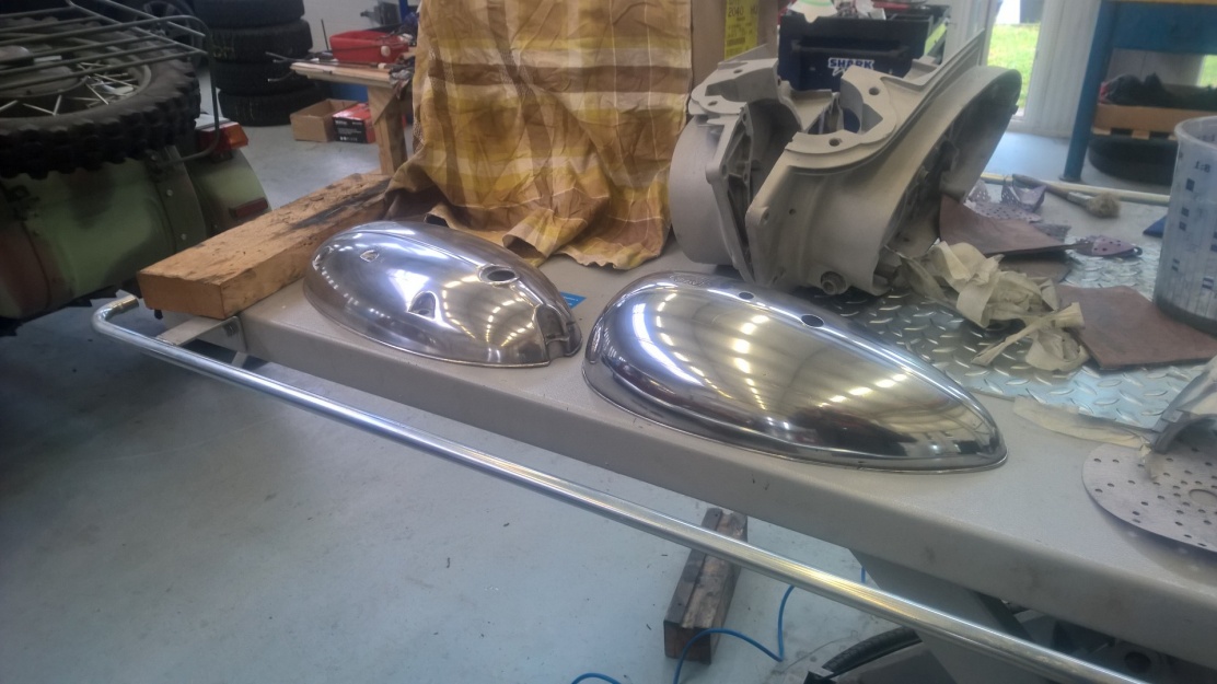

            A hiányolt kézimunka megtörténget nálunk is, még nem az igazi de alakul. Nem tudom, hogy lehet milis karcokat és gödröket beleverni szegénybe, van amit nem szedtem ki teljesen mert majdnem átlyukad

            Tudom, hogy nem polír gyárilag, ezt a tulaj kérte.
              Általában meg van őrülve mindenki (én is) a deklik felpolírozásával. A mély karcokkal meg ne törődj szerintem, Ez csak azt bizonyítja, hogy nem mai utángyártott vacak, hanem igazi javakorabeli alkatrész. Az öntvényfal meg kb. 3 mm vastag, ezért csak óvatosan a csiszolókoronggal!
