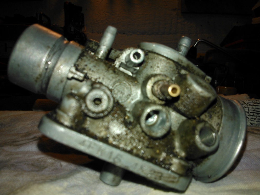

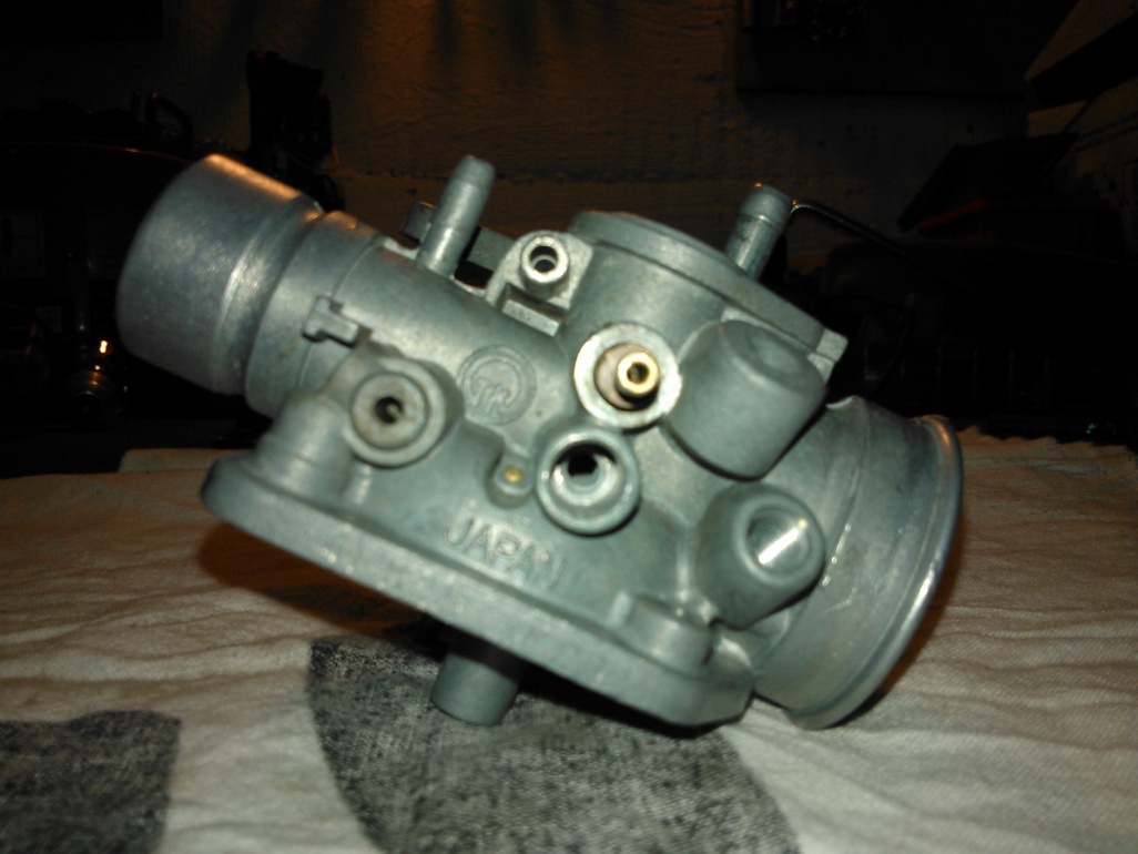

    A minap sikerült szert tennem egy ultrahangos tisztítóra, igaz hogy csak 50W-os ultrahangos teljesítménnyel rendelkezik de mivel viszonylag olcsó volt megleptem magam vele. Sajna csak karburátor méretű alkatrészek férnek bele de kezdetnek ez is megfelel. Egész jó eredményt értem el , a nagy előnye az hogy a legeldugottabb helyeken is tisztít, én sima mosogatószert tettem a vízhez mert úgy olvastam hogy a víz felületi feszültségét kell csökkenteni. Ha valakinek lenne egy házi tisztítófolyadék receptje ami még ennél is jobb azt nagyon megköszönném ugyanis a gyári folyadékok elég drágák.Click image for larger version

    Kívülről szépen néz ki ha belül is hasonló az eredmény akkor okés!
      Belülről is tisztít! De ezek a kicsi barkács gépek nem birják a hosszú egy más utáni üzemet, vigyázni kell, be kell iktatni neki pihenőket. Egy erősen szennyezett alkatrész tisztítása több óra is lehet!
      De valóban hatékiny!
