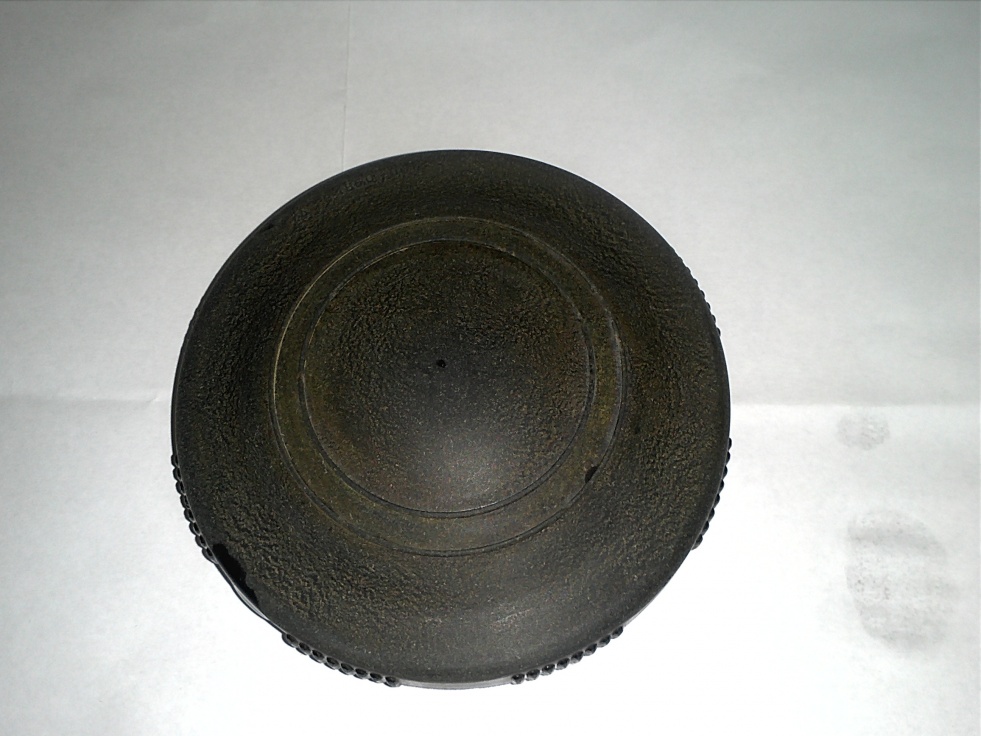

    A témában jártas tagok tapasztalataira lennék kíváncsi a bakelit tárgyak felújításával kapcsolatban. Elsőként azt kérdezném, milyen megoldást ismertek a bakelit felületek eredeti (fekete vagy épp barna) színének visszaállítására? Van itthon egy-két alkatrészem, amelyek sérülésmentesek, de a színük már egészen kifakult. Ha picit bevizezem, egyből visszaáll az eredeti(hez közeli) színük, de a száradás után ugyanúgy fakók maradnak. Olvastam olyat is, hogy vékony zsírréteggel kell bekenni a felületet, de egyrészt elég béna dolog is, ha mindig zsíros lesz a kezem, amikor hozzányúlok, és azt sem tudom, a bakelitet mennyire károsíthatja. Olvastam a lakkozásról is, de ha ez elkezd lepattogni, még csúnyább, mint eredetileg volt.
    Mit ajánlotok?

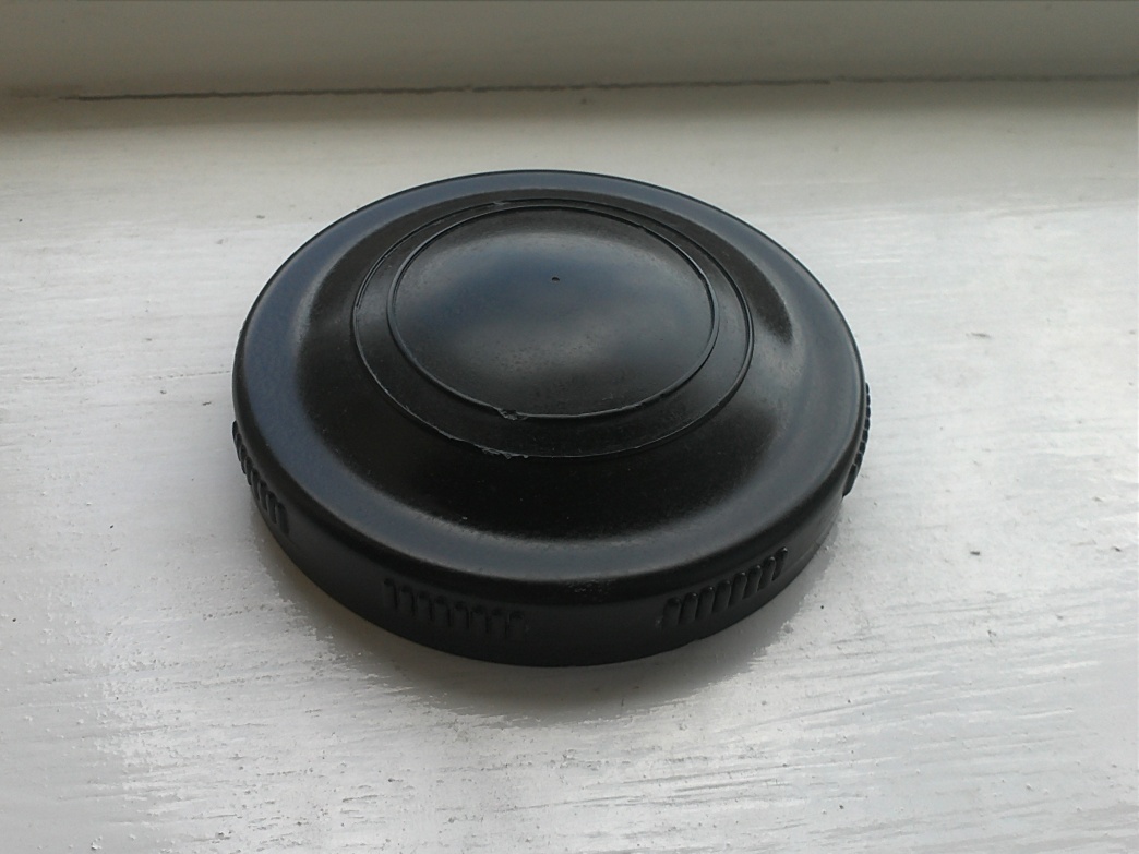

          A lámpabúrás felújítás mintájára rápróbáltam a tanksapkára, határozottan jó lett, lehet a polírpaszta érdeme, képen annyira nem adja vissza de élőben szép fényes és egyszínű.
