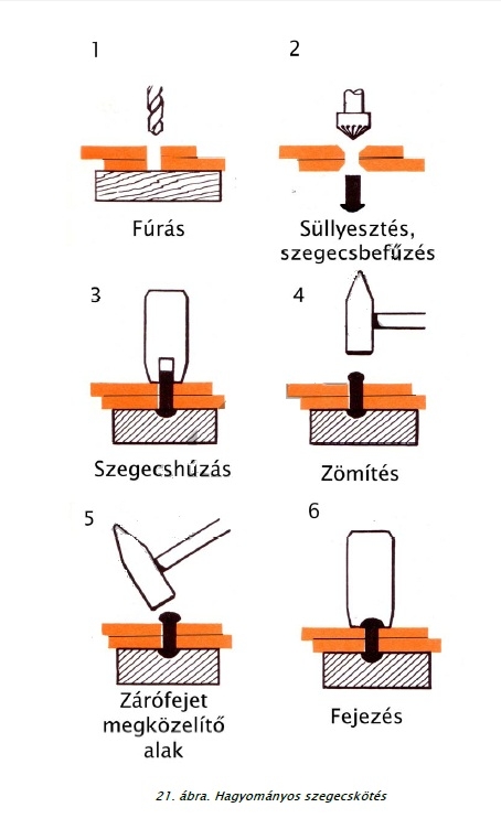

          Ha minden igaz, az alábbi animáción a szabályos szegecselés folyamata látható:
          http://www.csukas.sulinet.hu/regihon...zegecseles.swf (kattintsunk a kis háromszögre, 'play' gomb, azzal indul)
          Amennyiben az animáción látottakkal mindenki egyetért, akkor gyorsan le is kell szögeznünk:
          A szabályos szegecselés műszaki szempontból kifogástalan és szép, de nem feltétlen gyári.

                Jogos! De..
                (Forrás: Kiss Péter "internet" - Palotai Zoltán:Szegecskötések kialakítása,szerelése,szerszámai)
                ez alapján felmerül a kérdés, hogy 1mm-es lemezen mekkora, egyáltalán alkalmazzunk-e
                süllyesztést (zenkolást)?
                A szegecsfurat eleve gyengíti a szerkezetet és feszültséggyűjtő hely. Süllyesztéssel tovább vékonyul a lemez, mely rezonanciánál (veterán motornál gyakori) még könnyebben repedhet.
                Gondolom én, de biztos rosszul...

                    Egy pici észrevétel: Énvelem úgy tanították 1-es lemezt nem szegecselünk süllyesztett fejjel mivel nincs elég anyagvastagság a fejnek. Meg lehet tulajdonképpen csinálni de az "olyan" is lesz.
                      #40
                      Itt nem süllyesztett fejű szegecsről van szó , hanem a szegecseléskor szükséges süllyesztés mértékéről . Egyébként egyetértek ! ( ezt sinter -nek szántam ... )
                      Tisztelt Diesl125 ! Ahogy oda van írva pl : 0,5x45° (bár kicsit nagynak találom én is )....
                      Egyébként mivel korábban volt róla szó, és láttam hogy az illusztráción is kimaradt ez a mozzanat, (aminek szükségessége nem véletlen) egy kihagyhatatlan szarkasztikus megjegyzésnek szántam , hogy egy kis mosolyt csaljak a természetesen szintén jóindulatú olvasók arcára !(remélem a tiédre is !... )
                      Visszatérve a válaszodra , ha emlékeim nem csalnak a furatok éppen hogy nem feszültség-gyüjtő helynek számítanak ! Máskülökben a versenymotorok is apró darabokra hullanának szét a könnyítések mentén ... , vagy a szegecskötéssel rögzített repülő alkalmatosságok alkatrészei is szerte-szét repednének ...(már bocsáss meg de ezzel nem értek veled egyet !) A sülyesztéssel tovább vékonyított anyag szegecselésekor a szegecs anyaga kitölti a sülyesztéssel létrehozott "anyaghiányt" , így az nem rezeghet el , sőtt ! Gondolj az ötven , vagy több éves szegecselt sárvédőpálcákra még mindíg tartanak (ha szakszerűen van a művelet elvégezve) !

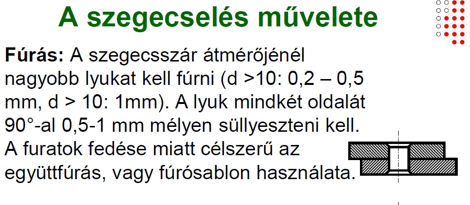

                          Ha 45° lenne... de 90° van odaírva

                          A korábban belinkelt animációt szeretném eme folyamatábrával pontosítani, melyen szerepel a Zahi szerint elengedhetetlen "zenkolás" (süllyesztés):

                            90° -al 0,5 mm mélyen süllyeszteni , kb ugyan az mint 0,5 x 45° ( ez lehet hogy inkább letörés ...)
                            Az éles sarkak , sarkas beszúrások a feszültség gyüjtő helyek , melyeket íves kimunkálással -beszúrásokkal - lehet semlegesíteni. Mondom ezt arra alapozva hogy az egyébként jó minőségű anyagból készült (BNCMo2)és megfelelően hőkezelt főtengely alsó csap a lépcső íves kialakításának hiánya miatt eltörött ... igaz az is hogy fokozott igénybevétel mellett , viszont a helyesen kialakított még most is üzemel !
