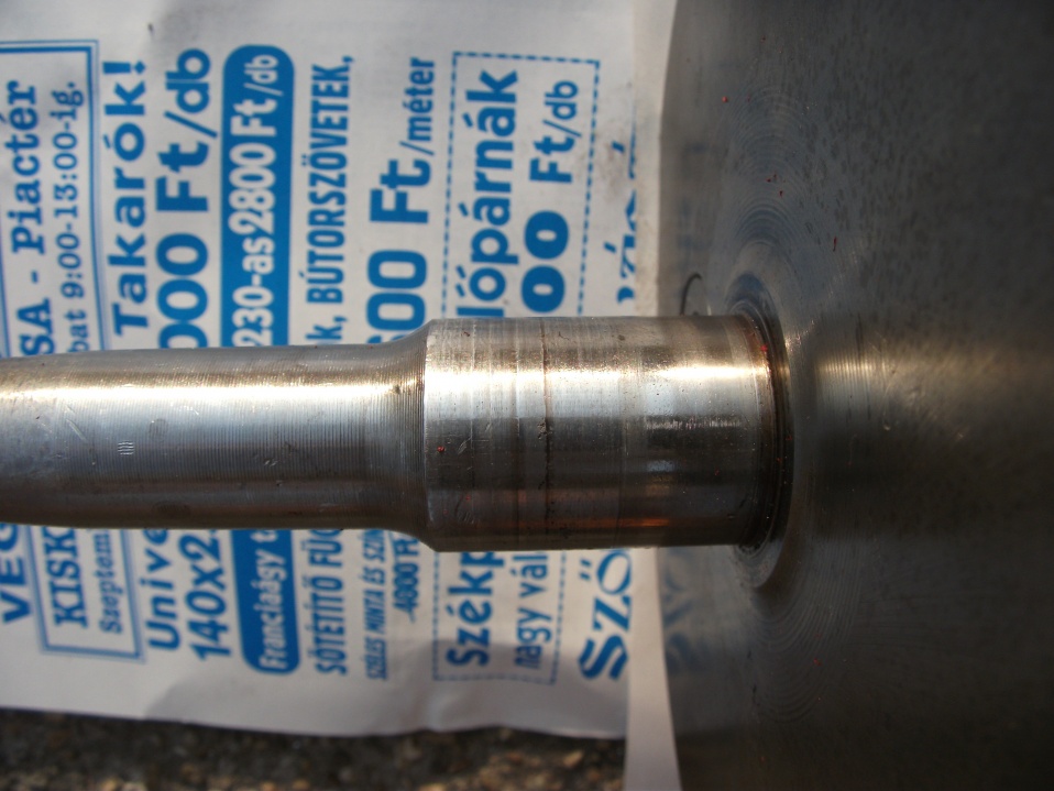

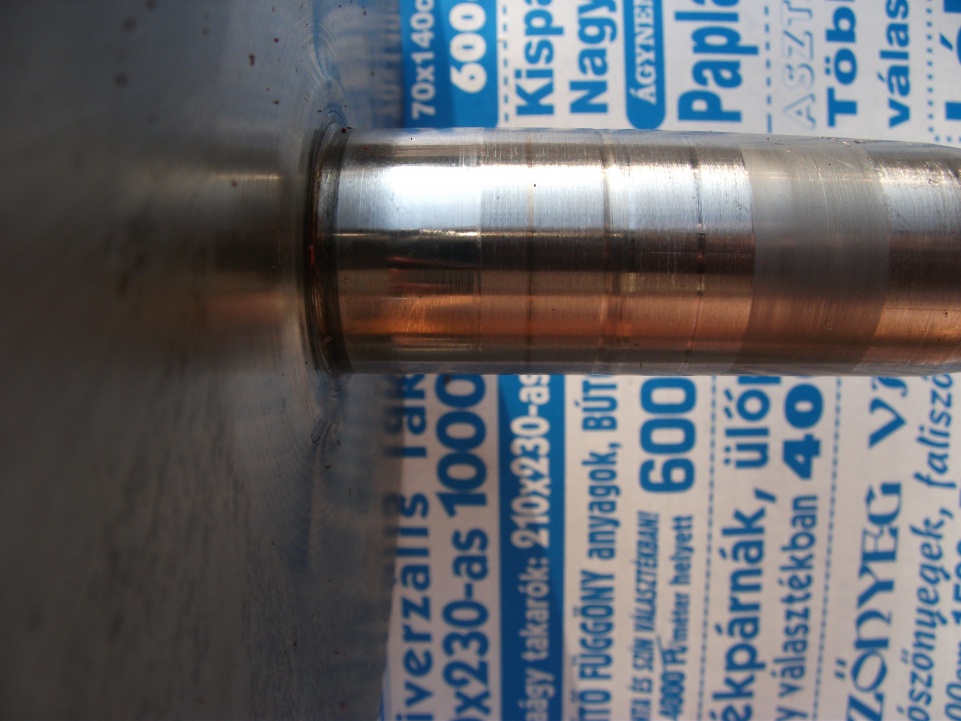

    Üdvözletem mindenkinek!Vásároltam egy pár roncs blokkot Sr2-es Simsonhoz amikben van olyan főtengely ami részben jó, a görgőzés még jó de a csapágyak a tengelyre elég könnyen feltolhatók,nem lötyög de nem is túl passzos.Mit javasoltok ilyenkor?Hallottam már fémszórásról,vagy kemény krómozásról,vagy csak egyszerűen ragasszam?

    Jófajta csapágyragasztó bőven elég lesz!

      Sajnos nálam nem ez a helyzet, ugyanis a csapágyak a tengelyre még húzósan mennek fel, de amikor már a helyükön vannak akkor már lötyögnek. It már szerintem a csapágy ragasztót el kell feledni, viszont valahogyan rendbe kellene hozni a csapágy felületet. Millyen költséghatékony módon lehetne rendbe tenni a csapágyillesztéseket?
      Melyik cégre lehetne ezt rá bízni?

        Szerintem a csapágyragasztó erre még bőven használható lenne, csak aztán a következő szétszerelés lenne nagyon bajos.
        Nekem ilyenféle komplett felújításra Petró Andrást ajánlották Csepelen. Berakja a KX hajtókart is, megcsinálja az aláköszörűlést, keménykrómoztatja a csapokat és méretre köszörüli őket. Hát a munkadíj nem a 10 ezres árkategória, ha egyszer majd nagyobb költségvetéssel csinálok motort, akkor rászánom. Van egy tisztességgel megőszült és elkopott főtengelyem, de legalább még érintetlen minden része, csak ment és ment, de nem állt be.
          A könnyen "feltolható" azt hogy érted?Az akkori megmunkálás pontossága ...Véleményem,hogy hagyni kell némi hőtágulási hézagot.
            Meg kellene mérni a tengelyátmérőt. Ilyen kicsi Ø17 mm tengelynél 0,00 - 0,01 mm túlfedés elegendő. Ha a tengelyed az illeszkedő felületnél megkopott 0,01-0,02 mm-el a névleges méret alá, nyugodtan használhatod a Loctite 648 csapágyragasztót. Méréshez mikrométer használatát javaslom. A digitális tolómérő nem alkalmas ehhez a méréshez.

              Itt az átfedés azért szükséges, hogy a csapágy belső gyűrű megfelelően illeszkedjen / ne forogjon meg/. Hőtágulás éri a csapágyat és a tengely csonkot is épp úgy!

                Nincs hőtágulási hézag! A tengely és a csapágy gyűrűje is acél, együtt tágul.
                A tengelyt a csapágyhoz pozitív átfedéssel kell illeszteni, mégpedig a speciális csapágy illesztési táblázatnak megfelelően. (Nem a jól ismert ISO illesztés szerint.) Legolcsóbb és jó megoldás a fémszórás és köszörülés.
