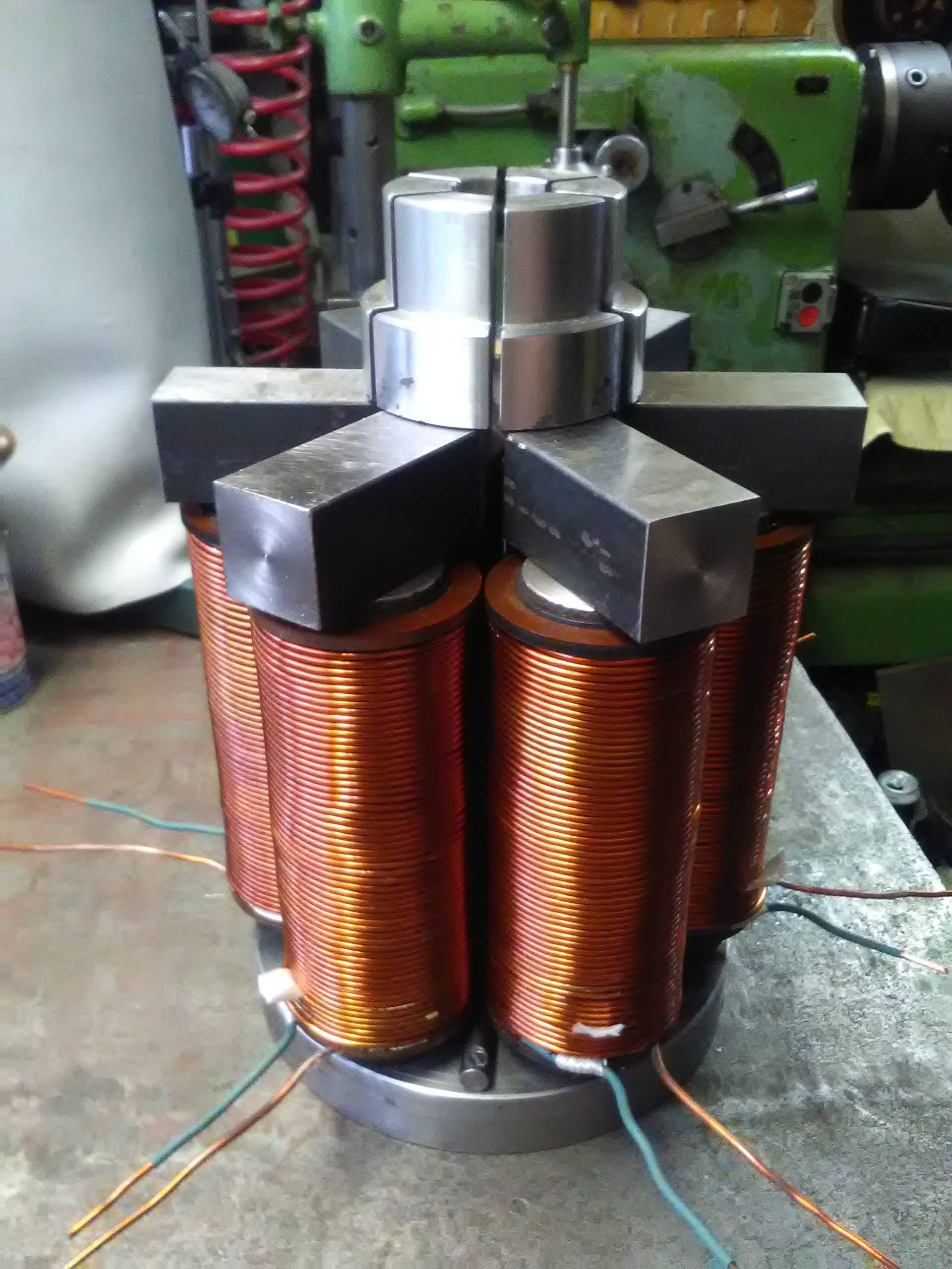

    Én 22 000 uF kondi telepet töltök 600 Voltra.
    Az általad feltett kapcsolásban az izzó szerepe az áramkorlátozás, a trafót védi a túlterheléstől.
      Néhány kép az általam építettről: Click image for larger version

          A busmanok szerint a kígyó egyáltalán nem veszélyes, csak tudni kell melyik végét szabad megfogni. Az egész készülék lomizott, kukázott holmiból van, anyagi vonzata konvergál a nullához. Nagy gyűjtögető vagyok, minden kurrens holmit elrakok ami az utamba kerül. Projektjeim előtt végigjárom a raktáraimat, hogy mi van a projekthez, a fellelt anyagokból gazdálkodom. Egyébként egy ilyen készüléket vásárolt anyagokból nem szabad építeni, soha vissza nem térülő beruházás lenne. Főleg amiatt is, hogy én még pénzt nem kértem delejezésért.

            sokat segítenétek azzal, ha néhány típusú motornak a lendkerék belső átmérőjét megadnátok.
            Én nem értek ezekhez a dolgokhoz, de kép alapján szépen összerakottnak néz ki a készüléked, gratulálok hozzá!
            Lemértem egy Berva-Panni lendkereket, 85 mm a belső átmérője. A Romet-Riga-Verhovina is ekkörül van. A Csepel-Danuvia lendkerékmágnes belső átmérője pedig 105 mm.
            Ezeknél általában nem árt egy kis erősítés.
              Köszönöm, sokat segítettél, eszerint készítem a belső pólusokat.
