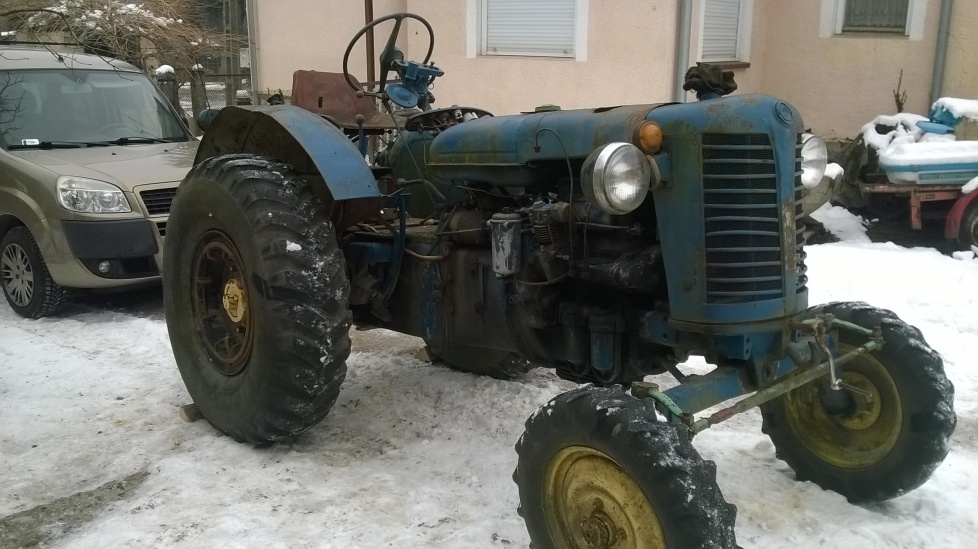

    Az alábbi írást és képeket már majdnem egy éve osztottam meg veletek (2017 februárban) nivaromin oldalán, eddig érdemi változás igazából nem történt a géppel csak fedett helyre került.
    Nagy érdeklődéssel olvasgatom az írásaitokat, eddig csak kívülállóként de az elmúlt héten sikerült hozzájutnom egy K25-höz. Üzemképtelen de nagyjából egyben van csak pár dolog hiányzik (eredeti ülés,kézifék kar,fékszalagok stb.)
    A motor felújításhoz keresgetem az alkatrészeket egyenlőre csak próbálom kideríteni hogy hol juthatok hozzá.
    Ha elakadnék bízom benne hogy számíthatok a segítségetekre, úgy látom hogy nagyon sokan profik vagytok a témában. Click image for larger version  Name:	WP_20170130_16_03_42_Pro.jpg Views:	1 Size:	199.8 KB ID:	151411Click image for larger version  Name:	WP_20170130_16_03_57_Pro.jpg Views:	1 Size:	200.3 KB ID:	151410

    Vásárlás után a hengerfej átvezető csövei (szelep emelő rudaknál) lettek cserélve. Valószínűsítem hogy ezért lett főtengelyes (belefolyt a víz az olajba).

        A motor oldal ablak lett levéve és mind a kettő hajtókar lotyog, ezért ésszerű (anyagi) megoldást keresek a főtengely és a csapágyak megoldására.
