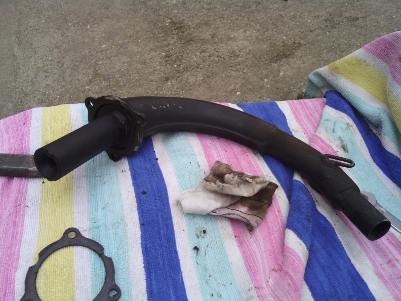

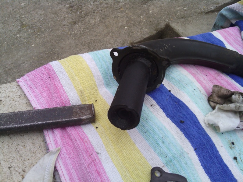

    Ismét elnézést kérnék, hogy nem veterán, inkább csak otthoni motorbuherába beleférő a téma, de azt hiszem, hogy e téren is lehetnek már tapasztalataitok...
    Szétszedhető(bár gondosal három helyen hegesztéssel csiptetett rezonátor dobról van szó, már szétszedett állapotban) dobom rezonátor oldali bemenő részén van ez a féregnyúlvány(feltehetően ez a fojtás) ami a képeken látszik, na most ebből melyik részét kell kifaragni?Az egészet, vagy a két helyen csiptetett betétet, ami rettenetesen leszűkíti(ha már azt kiszedem akkor megközelíti az átömlő keresztmetszet itt a henger kiömlőjét...)?

    Előre is köszönöm válaszaitokat
    ezek a rezonátorok számítógéppel számolt méretekkel készülnek, hangolva vannak (teljesítményre, a jobbak hangra is)
    én nem bizgerálnám, ha a motoromhoz tervezték, mert csak rosszabb lehet. arról nem is beszélve, hogy a szűkítéseket az átöblítés optimalizására tervezték, azaz mennyi térfogat%-ot "szívjon" vissza a kipufogógázból a motor a következő ütemhez.

      Most nem ez a kipufogó van rajta, mellesleg ez osztrák piacos motorról van, direkt fojtva gyárilag.... A mostanival pedig erős, de csak nagy fordulaton és azt szeretném, hogy azért ne kelljen így forgatni, hátha ennek a dobnak szélesebb a fordulat tartománya, ahol van ereje a motornak... de az is tuti, hogy fojva van valahol a dob és lehet hogy ez épp az mert máshol nem lehet... Oké hogy a kétüteműeknek ez a lelke meg sok múlik rajta de én ezt szívesen szétfaragom hátha...
      Köszönöm a választ
      Esetleg valaki már nem fojtásmentesített ilyen motorokat(karbi új, membrán, szívócsonk korrekt, hengerfejtömítés nem direkt vastagított kompressziócsökkentés végett(NSR Hondámon ilyen is volt), henger kiömlőjénél nincs fojtás... gyújtás is jó nem leszabályzós förmedvény, 100 körül megy ötvenes mivoltával az nem is rossz, de középtartományon szégyenteljesen teljesít...)
      A FÉREGNYÚLVÁNY direkt azért van, hogy belerontson a rezó munkájába ezáltal egy harmaddal rontja a moci teljesítményét minimum,(elkeféli rendesen az anyagcseréjét a hengernek...) a kérdés hogy mennyit szedjek le belőle, nem az hogy leszedjem-e...
