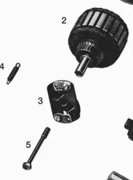

    más tengelyű forgórész is kellene, más a röpsúly rögzitésének megoldása
    Izs lesz a forgórész
        Az meg hogy? Érdekességnek irhatnál róla bővebben. Azt látom hogy közel úgy néz ki mint a kéziszabályzós Regináé. Hogy lesz ebböl röpsúlyos?
        Az Izs Planeta/?/ két kuplungláncábol lehet egyet összerakni a Horexre, már ha duplasoros a Horex

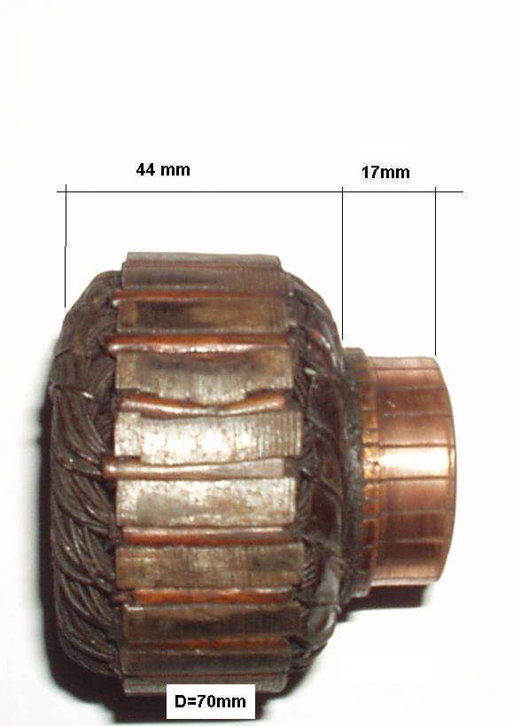

          Alapvetően Izses vagyok, így ebben gondolkodtam. Az állórész bemegy a horex állórészbe, a forgót pedig fel lehetett kúpoltatni méretre. Egyedül a visszafelé forgással kapcsolatban vannak még aggályaim. Pólust kell váltani vagy mi

            Azért a forgórész átkupolásában jó segitség lenne egy féltengely
            Itt pihen a polcon, egy dinamóval és néhány röppsúly alkatrésszel
              Röpsúly miatt variálsz vagy forgórészed sincs a kézi gyujtáshoz?

                  A 250-es főtengely még nincs beszerelve, ez alapján készítette el a kúpot a szaki. Remélem nem volt többféle kúp
                  A gyújtáshoz egyedül az excentrikus lemez van meg, de totál kibelezve. Ennyi, nulláról építkezem. Szóval volt külön röpsúlyos forgórész és kézi is? Bonyolították az életet rendesen.
