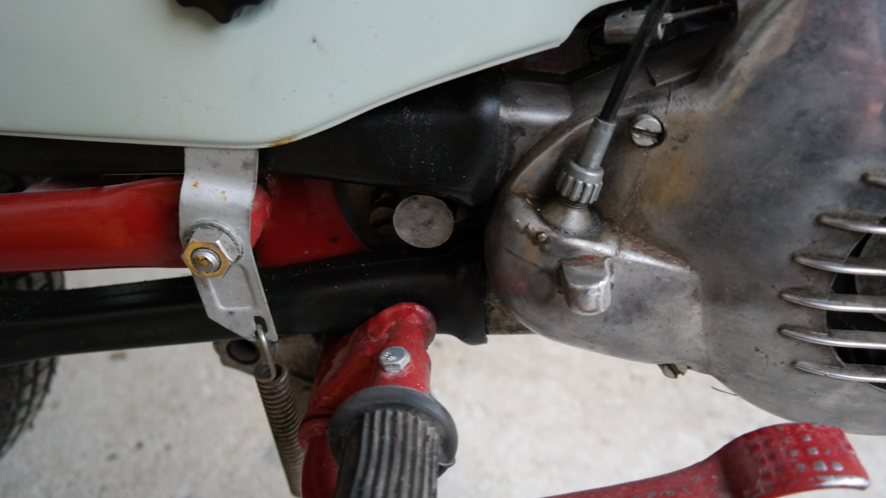

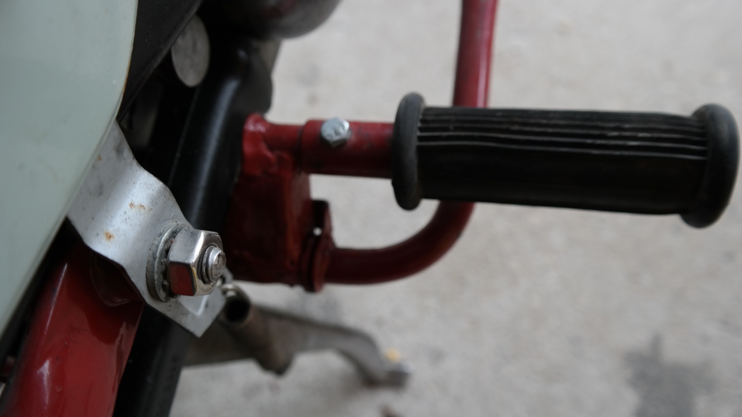

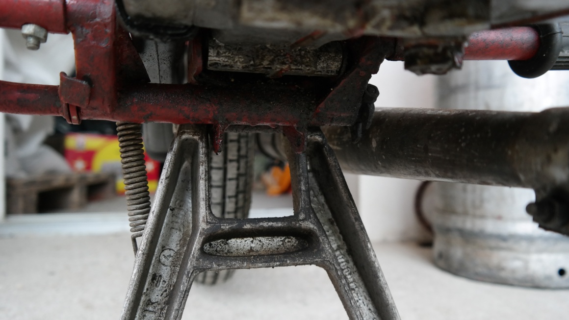

    Aki rendelkezik ezzel a típussal, szeretném megkérni, hogy töltene-e fel olyan fotót, melyen a lábtartó (nem a hátsó) elhelyezése jól látszik?
    Sajnos a nemrég vásárolt motorkerékpáromon "kókányolva" van és ott nem látható az eredeti helye, illetve, hogy a motorblokk felfogatása a vázhoz 3 (hengerfej, blokk hátsó-felső vagy hátsó-alsó) vagy 2 (hengerfej, blokk hátsó-felső) helyen történik, mert ez sem egyértelmű. Ja és ha már fotó, akkor esetleg a motorblokk jobb oldaláról (a láncvédő gumi felfogatásáról) is tudnátok-e feltölteni képet?

    Holnap lefényképezem az én Stáromon, addig türelem.
    A blokk két helyen van rögzítve a vázban. A jobb oldali lábtartó az enyémről is le volt törve, Trabant ülés váza ugyanolyan vastag mint a gyári lábtartócső, abból lett pótolva. Ha van otthon abból tudsz vágni.

        Itt vannak a képek:

        A láncvédő gumi az alu öntvényre csúszik rá. Ez gyakran eltörik láncszakadáskor. Ezen a motoron épségben megmaradt.
        A lábtartós képek remélem segítségedre lesznek.
        Ha valami érdekel még kérdezz bátran, ha tudok segítek.

            Köszönöm a feltöltött képeket, a felújításánál nagy segítség lesz. Majd az akkumulátor környékéről lesznek még szükségesek képek, de az ráér később is. Mégegyszer köszi a gyors segítséget
