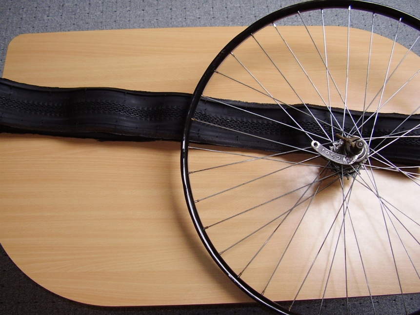

                    Az én bicajomról nem leszedni nehéz a gumit. Hanem felszerelni
                    Falcos felni... mikor először szereltem össze.... nos... setét fellegek vonulata homlokomon.... kb. másfél óra.
                    és a tanulság: ehhez még Shiva istennő sok keze se lenne elég.
                    Persze később változott a helyzet, harmadjára már megvolt negyed óra alatt
                    ...mindösszesen 2 azaz kettő kézzel!
                      Hát az meg mi? Kipreparált kígyóbőrt kell ráfeszíteni?
                      • #12
                        Igen, valahogy úgy...
                        Rá kell bírni hogy hajoljon meg, mintegy csövet képezve, közben a ráfra rávarázsolni. Ahol elengeded, széthajlik és leesik a ráfról. Ja, és közben pumpálni...
                        De amúgy jó találmány... biztos....

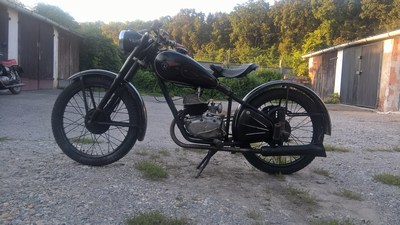

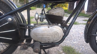

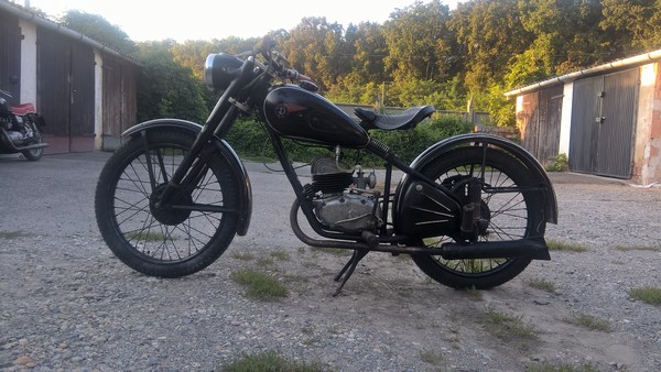

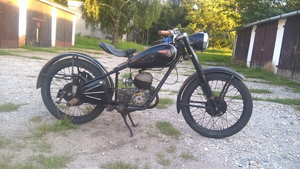

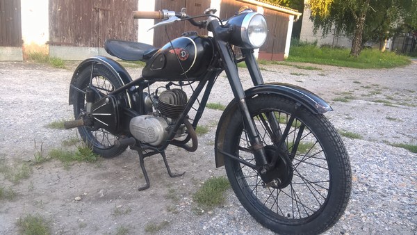

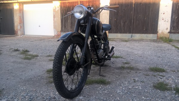

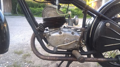

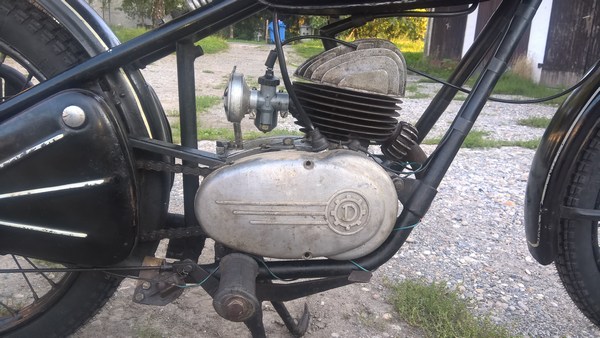

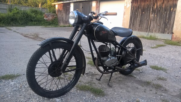

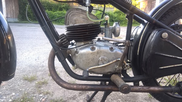

                          helyzetjelentés:
                          Ma eljutottam odáig, hogy mentem a D-Csepellel. Szépen indul, van benne kompresszió, bár berúgásnál néha megcsúszik a kuplung, menet közben viszont nem. Állítanom kell rajta.
                          Nagyon jól megy a gép, jól veszi a sebességeket, és hármasban enyhe dombra is simán visz. Hangos, a kipufogóban a lamellák szerintem nem jók már.
                          Az elektromos rendszert átnéztem a hátsó lámpa és a fék kivételével, mert a hátsó lámpát még nem szereltem fel rá. A Babetta-gyújtás egyébként nagyon jó, már alapjáraton olyan fénye van az első lámpának, ami a Csepelével csak magas fordulaton. A szikra is alig látszik, mivel kékes, és nem sárga. (Ez majdnem olyan előrelépés, mint a Pannónián a VAPE.)
                          A fékek is rendben vannak (én már ragasztott fékpofákat tettem bele, nem szórakoztam a szegecseléssel). Szerintem jobban fognak a fékei, mint a Pannóniáé.
                          Gondolkoztam a festésen is, és lehet, hogy eredeti, mert a tank logo is rajta van, és azt biztos nem tudták ráfesteni utólag, hozzám meg már így került. Az első lámpa viszont szerintem újra festett lehet.

                            Véletlenül ebben nem Danuvia blokk van? már nem a henger miatt, hanem hogy a Csepeleknek nem volt töltőtekercs kivezetése, ennek meg ott van a három kivezetés. A Csepelnek csak kettő volt.
                            • #15
                              Tamás78
                              A motorszáma 6/5 0116, amiről úgy tudom, hogy 1956 májusi gyártást jelent. A vázszáma egyezően 6/5 0116, így a motor biztos, hogy ehhez a vázhoz való. Ezek a számok szerepelnek az 1959-ben kiadott szürke forgalmi engedélyében is (A "Gépjárómű" szürke forgalmikat akkor vezették be és a néhány évvel korábbi gyártású motorok is ezt kapták.)
                              Amennyire én tudom, a korai Csepelek voltak 2 elektromos kivezetésűek, a későbbiek már az akku töltő tekercs kivezetése miatt 3 kivezetésűek. (Majd megnézem a Csepel 125 T könyvét, így fejből nem tudom.)
                              Meg azt olvastam, hogy a Danuvián már nem volt olajbeöntő csavar, csak a D-Csepelen.
                              A henger Danuviáé, mert ilyet fúrattam hozzá, nem gömbölyűt...Nekem ez akkoriban sokkal jobban tetszett, sokkal régiesebbnek hatott ez a csepp alakú henger és hengerfej. Tudom nem menne át vele az OT-n, de nekem most is jobban tetszik.
