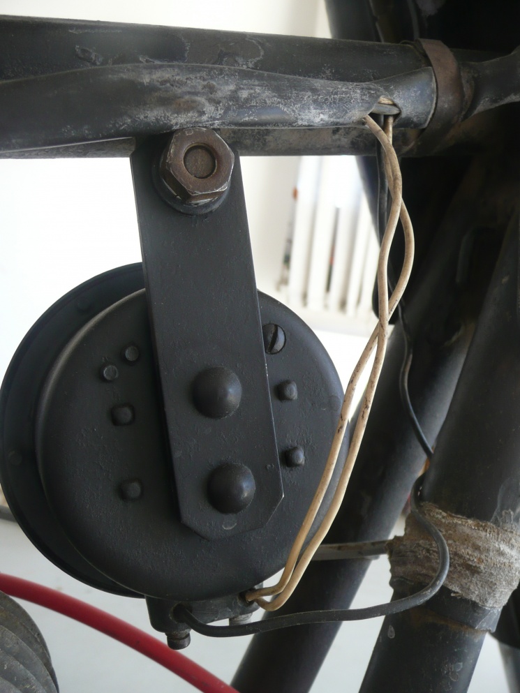

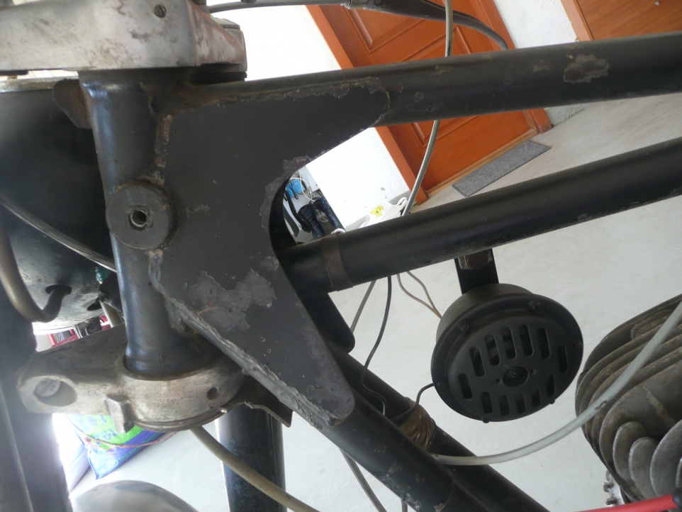

                  Minden típuson volt kürt? Az egyik könyvbe azt olvastam hogy igen, de én a 61' es TLF en nem találtam nyomát se...
                    TLF 1959-es motoron volt ez a kürt.
                        A tank alatti vázrészhez volt a duda fogatva egy M8 x 18 mm-es hat lap fejű csavarral,
                        rugós alátéttel és anyával.
