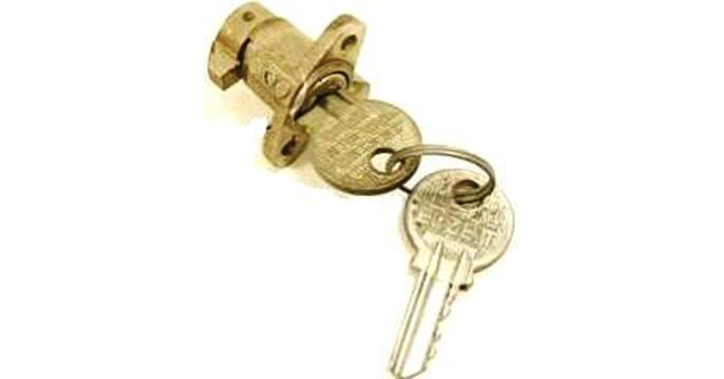

    Tavaly nyáron örököltem Édesapámtól egy T5Hs Pannóniát, amivel úgy igazán ezen a nyáron kezdtem el foglalkozni mert van egy kevés hibája.
    Azonban költözködés közben elvesztek a szerszámos dobozának a kulcsai sajnos.
    Annyi kérdésem lenne, hogy esetleg pótolhatóak a kulcsok valahogyan? Tele van szerszámokkal, emlékszem rá mert tavaly a gyújtását kellett beállítani és abban van a lendkerék lehúzója is, plusz pót izzók és még egy csomó minden. Van nekem egy pót másik dobozom de ennek a kulcsa nem jó a motoron lévőbe.

    Szerintem kicsi az esély, hogy másik Elzett zár kulcsa jó legyen hozzá. (Eleve kisebb a normál kulcsnál.)
    Ezek nem olyanok, mint egy mai autó kulcsa, ahol a kód alapján utólag legyártanák...

      Szia! Hát igen a legyártás meg sem fordult a fejemben mondjuk Egy olyan fülest kaptam ismerőseimtől hogy lehetséges ez a kulcs kombináció olyan lehet mint a trabantoknál. Tehát lehet minden 4. azonos lehet. Szerinted ez így van?
        A tolla szerintem annál bonyolultabb, hogy 4 féle variáció legyen, de persze érdemes megpróbálni.
        Én egyszer próbáltam az enyémmel másik dobozét, de nem nyitotta. Persze ez csak 2 variáció a 4-el szemben...
          1x2x3x4=24 variáció lehet
          ezek szerint

          Én leszedném a két szegecset és lehet hogy jó bele valamelyik levélláda zárja
          Simsonnál nálam bejött

            Ki kell nyitni a dobozt , (ki lehet !!!) kiütni a stiftet ami a zárnyelvet tartja (mindezt nyitott helyzetben ) , a belső rész ebben a pozícióban előre kihúzható. Lassan kell kihúzni , hogy a pici stiftek és rugók el ne repüljenek . A belső részbe az új kulcsot bele kell rakni , és a stifteket a furatokba úgy visszapakolni hogy azok szineljenek a cilinder palástjával . Ha nem lesznek egy síkban , a zár nem lesz nyitható a kulcsal , ezért ha kell, reszelővel meg kell igazítani őket . Ha OK minden , fordított sorrendben összerakni , a stiftet visszaütni , és a zárnak működnie kell ha precízen dolgoztál .

              Ettől azért picit bonyolultabb a dolog , a kulcs egyik bevágása is többféle mélységű lehet , és ráadásul négy is van belőle . A kormányzár viszont nehézkesebb dolog ...

                A doboz kulcsra térve , akkor még sokkal több/kevesebb variáció lehet, mert a stiftek különböző hosszúságuak
                Lehet egy kulcs sem fog stimmelni
                Szoval érdemesebb egy uj zár
                  Ez a jó megoldás. Esetleg egy két stiftet ki is lehet hagyni...
