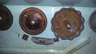

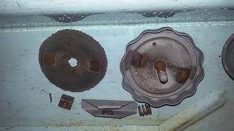

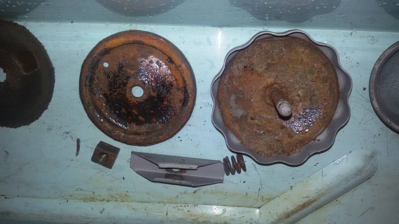

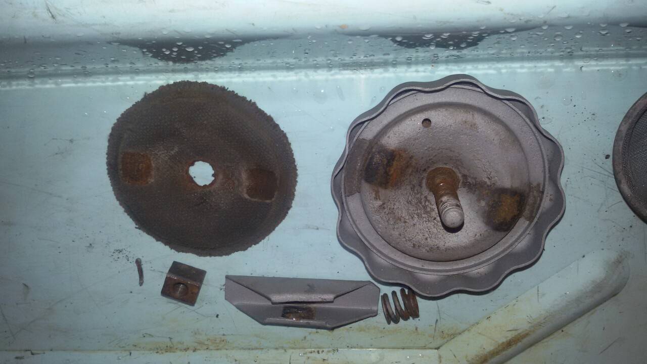

                        Sziasztok. Az utolsó hozzászólás óta eltelt majd 6 év. Van valami újdonság ebben a témában? Csepel 125 tanksapka felújítás zajlik.
                            Nem egyszerűbb lenne először,szétszedni és külön homokozni.?Persze utólag könnyű megmondani miként kellett volna.....
