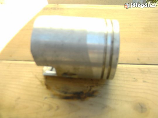

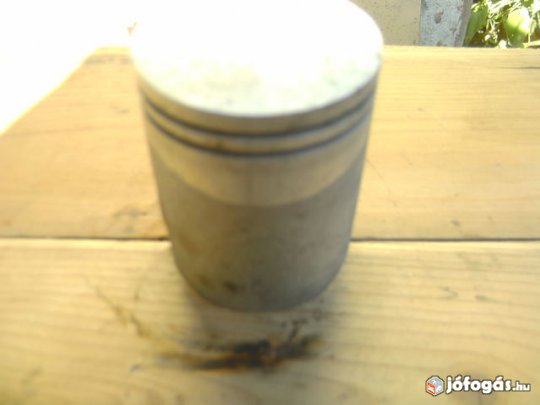

                            Valakinek lenne ötlete mitől "két színű" a képen látható dugó?
                            Elméletileg "gyári új". De lehet valami selejt. (ennek mondjuk elég nagy az esélye főleg ha tényleg gyári)Click image for larger version
ID:	147211Click image for larger version
                              Mintha utólag leesztergálták volna a gyűrűhorony részt nagyobb kúposságúra , és az eredeti felület sötétebb az eloxálás miatt ... , a dugattyú ovalitása miatt (csapszeg irányban lapított) látszik hullámosnak a rajzolat , talán a két más formájú test áthatásánál ?????? de ez csak fikció , és "hangos" (nyilvános) gondolkodás...
