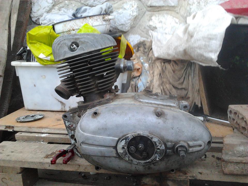

Majd még a hajtáshoz kell nyulnom de a gépezet ilyen állapotba ahogy most van legdurvább helyzetben is 3-4rugás dusitva és lejtökön 4. el csak ugy mászik felfelé.Egyébként a külön blokkos képek azok a tervezett pannoniámba lessz az külön blokk csak még bekel szereznem a vázat és stb cuccokat ismerösömtöl.OdinHEM kedvelte ezt.

ugy látom jó"földbe vetjük a magokat"használod az apae féle fogrögzitőt,és tisztára mosott alkatrészekkel dolgozol.
Viszont ha pasztázol ne használj sokat,én ujjal leheletnyit kenek fel mert már láttam beált főtengelycsapágyat pasztával eldugult olajzófurattal.
Ez az esetedben nem annyira veszélyes,de csunya,és ne szokd meg azt,ami később megszivathat!!"Rohan az életed és rohan az út.Elmarad mögötted lassan a múlt.Nem tudod biztosan,hogy hová is mész,de úgy is észre veszed ha oda érsz."V.A.
