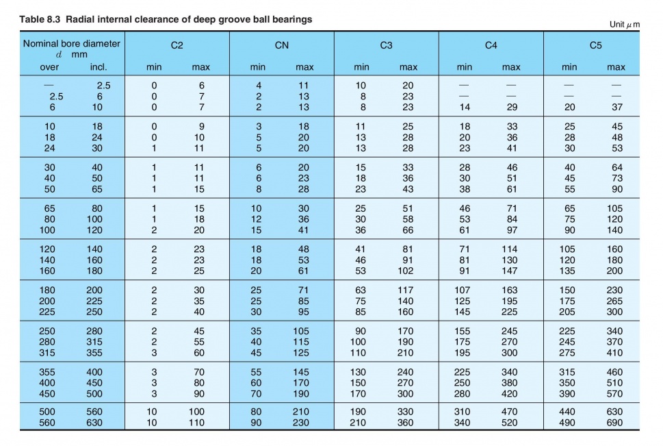

          Ja, van egy ilyenem, beteszem - a számok is hadd beszéljenek:
Name:	ményhornyú golyós.jpg
            Demeter táblázata alapján megállapítható, hogy Jokernek tökéletesen igaza van. Ugyanis egy alsó tűréssel készült C3-as szorosabb illesztésű, mint egy felső határos CN.
            Például egy 6202-nél CN( +0,005; +0,020) C3( +0,013; +0,028)
            Szóval jót vitatkoztunk a - semmin. De ettől szép az élet. Kb. olyan, mint amikor feleségemmel ugyanarról a dologról ugyanaz a véleményünk, csak ő női szemmel nézve érvel, és mint rendesen némi heves szóváltás után kiderül, hogy neki van igaza. (Meg nekem is persze, csak nem merem mondani. )
