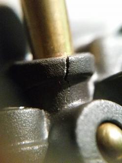

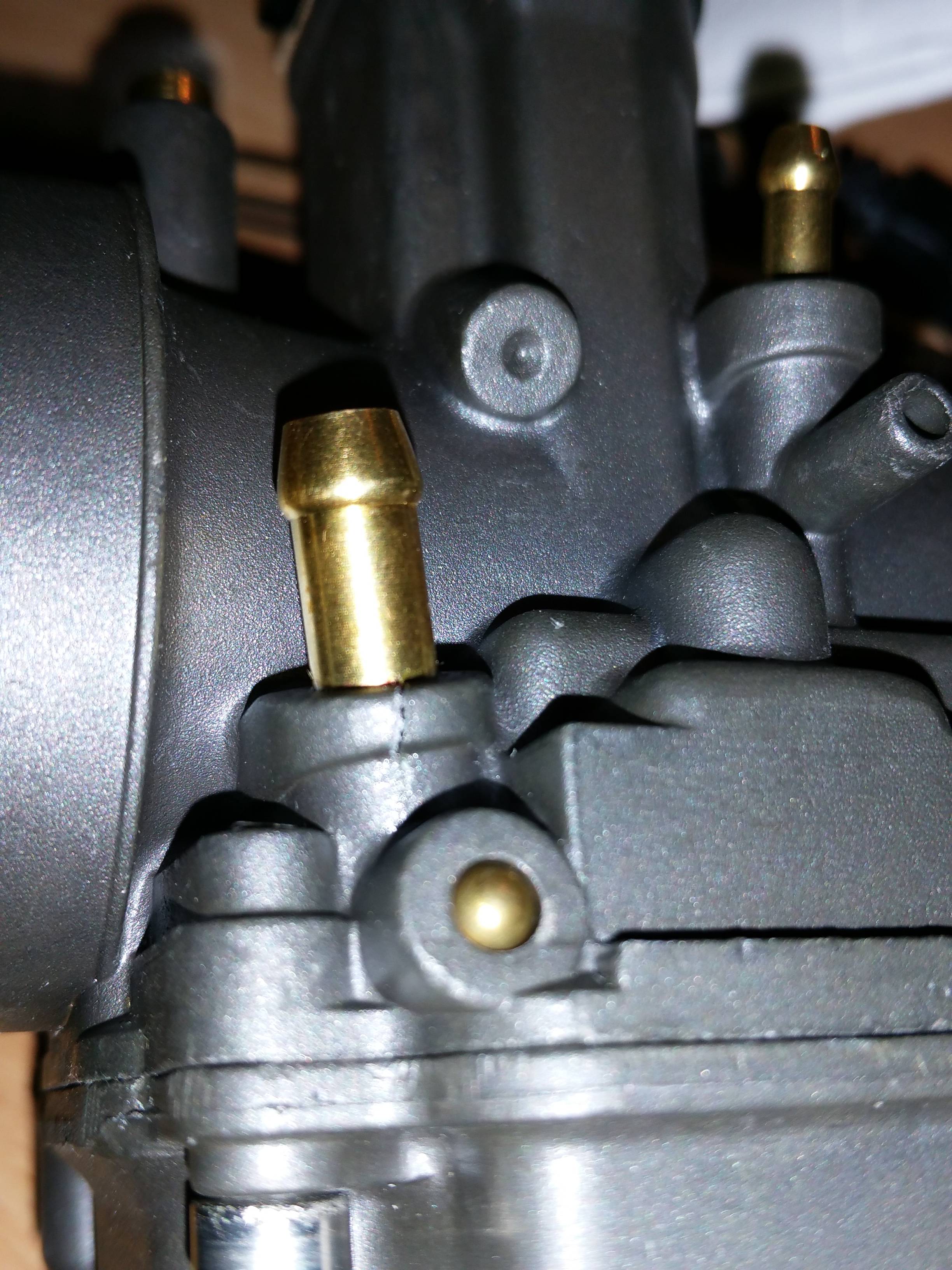

                    Egyébként a karbin, ott ahol az úszóházba bemegy a benzin csöve van egy pici repedés a házon. Szóval megreklamáltam és visszakaptam a karbi árát. Amiből rendeltem egy ugyan ilyen, de 30-as karbit.
                        valószínűleg nem spiáter öntvény ...
                          Az üres háza jóval könnyebb mint egy P20-as karbi üres háza. Pedig az jóval kisebb.
