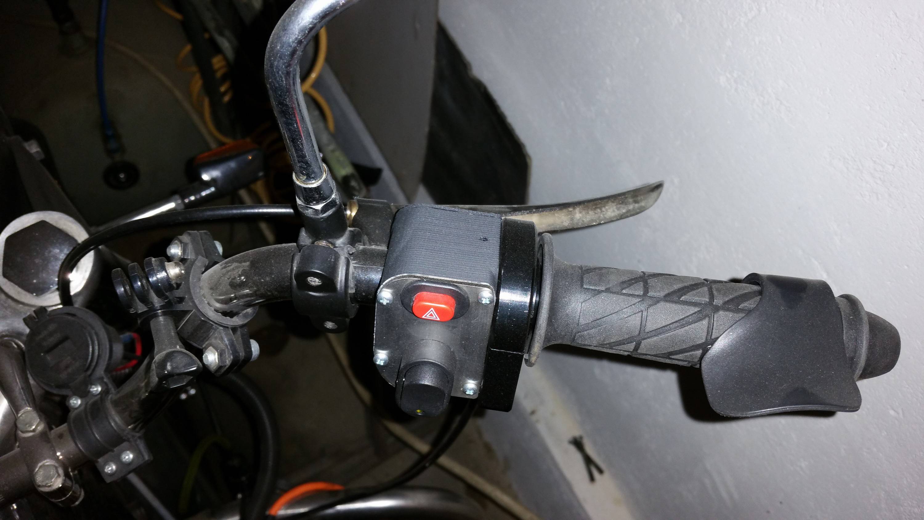

          Én jelenleg itt tartok:

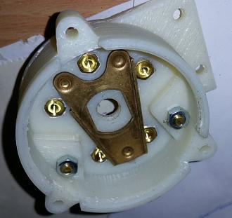

          Bal oldalon úgy ahogy jópár éve megcsináltam. A gyári fényváltó kapcsoló, alatta egy műgyantából öntött házban az irányjelző kapcsolója.
          Jobb oldalon pedig a fentebb linkelt gázkar. Egy kicsit kiegészítve egy nyomtatott műanyag házzal. Azon meg egy lézer vágott saválló előlap ami tartja a kapcsolókat.

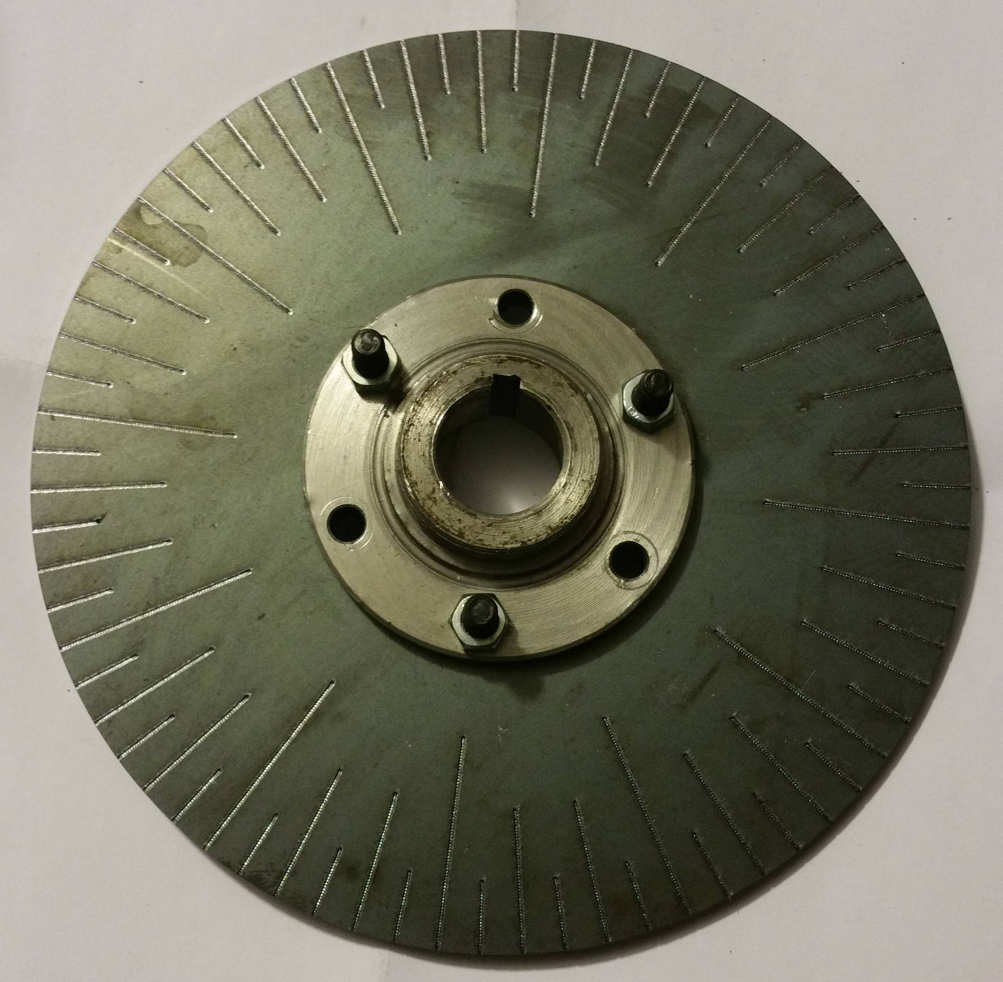

                      Nem egészen
                      Az átömlőket a hengertalp tömítéssel, a kipufogót a henger ablak magasságával (csak fölfelé reszelünk itt ! ), a szívót meg a dugattyú szoknya rövidítésével oldottam meg.
                      Ehhez a művelethez mindenképp kell egy "fokoló tárcsa".
                      Ezt a hengert egy ismerősnek készítettem, természetesen csak nagy vonalakban, mert a végső beállítás a saját blokkján történik majd.
                        Úgy látom Tonybacsi légtartály készítésre felkészült vagy! , legalább is én a háttérben erre utaló anyagot látok. Persze lehet az akár szabadtéri sütögető is.
                          Nem egészen
                          Kíváncsiságból rá fogok mérni az enyémre. Bár reszelni most nem nagyon fogok már. Itt a jó idő nekem meg még szét kéne bontani az elejét és még lenne némi kábelezni való is...
                          Annó gondoltam hasznosítom az elcseszett lendkerék agyat. Szóval vágtam hozzá egy tárcsát.
