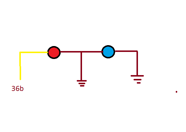

    A kérdés felvetésem az lenne, hogy miként köthetek be a világítási körbe fék és reflektor visszajelző lámpákat? Ha a szíves magyarázaton kívül még egy kapcsolási rajz is lenne erről, hát az maga lenne a gyönyör!

    Üdv! Bár rajzot nem tudok adni róla, de nem tartom túl bonyolultnak a bekötést. A reflektor visszajelzőnek adottnak kell lenni, mertugye anélkül nem tudod elvileg műszakiztatni, a féklámpa visszajelzőtmeg a féklámpa kapcsolótól elhozott " vezetékkel el tudod hozni, testet meg adja a foglalat.

      Ahogy István írja: ha nem OT-s, akkor kelleni fog 1 darab kék színű visszajelző a távolságinak. Bárhogy csinálod, két dolog kell neki: test (bárhonnan - kiviteltől függően a visszajelző házának csatlakozása a lemezhez is elég lehet, de biztosabb vinni hozzá pl. a lámpafej rögzítőcsavarjától), illetve pozitív. Ez utóbbit pl. úgy, hogy a reflektor sarujába menő vezeték mellé bedugsz még egy vezetéket (56B pontra megy ha jól emlékszem), a másik vége a visszajelzőre. Kis teljesítményű műszerizzót (1-2W, amit árulnak - én azt használtam ami a bontott ruszki visszajelzőben volt) bele és kész is van.
      Ugyanígy el lehet készíteni a fékvisszajelzőt is. De utóbbira van más megoldás is, olyan ami azt is kijelzi, hogyha kiégett az izzó és nem működik - ezt Reed relével. Ehhez itt találsz ötletet:

                          No, kicsit talán orcátlanságnak tartjátok majd, hogy mint a következőkből kiderül. olyan kérdést vetettem fel, ami nálam megoldott, csak épp kíváncsi voltam, kinél milyen megoldások vannak, voltak, lesznek erre a kérdésre. A reflektor visszajelző klasszikus módon, mint a rajzon is látszik, 36b re van kötve, mikoron a reflektort bekapcsoljuk az érintkezőn keresztül, az izzón át a föld felé zár, az izzó világít. Érdekes, számomra kissé érthetetlen módon, a féklámpa visszajelző a föld felé van zárva a reflektor föld pontjáról, de ugyancsak föld felé zár. Igazából nem értem, hogy miként működhet így a két kijelző, de működik. Nyilván ebben az esetben a fék visszajelző csak azt jelzi vissza, hogy a féklámpa megszakító működik, s nem pedig azt, hogy a féklámpa világít. A féklámpa ilyetén működése számomra úgy értelmezhető, hogy a féklámpa izzón és kapcsolón kessztül záródik az áramkör, így az izzó világít, annak ellenére, hogy mindkét pólus földre van kötve, de sorosan.
                          A bekötés jelenleg ez:
