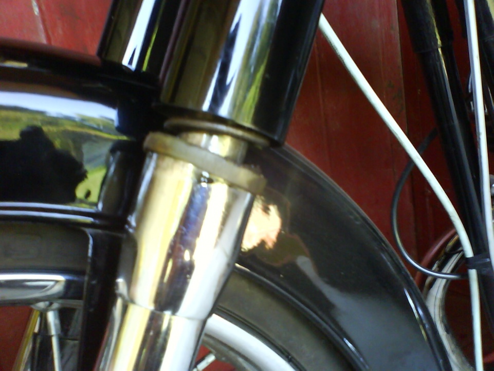

              A Békés megyei túráról hazaérve másnap reggel ez a látvány fogadott a garázsban (éjjel a sötétben nem vettem észre)

ID:	152743 A jobb oldali is ennyire szétcsúszott.
              Mit gondoltok,mi lehet a hiba oka? Javításához mennyire kell szétszedni az elejét?
                [ATTACH=CONFIG]37173[/ATTACH] A jobb oldali is ennyire szétcsúszott.
                Hát, ez nem túl biztató.

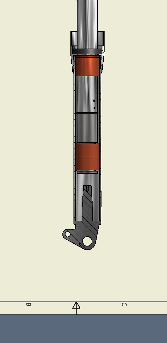

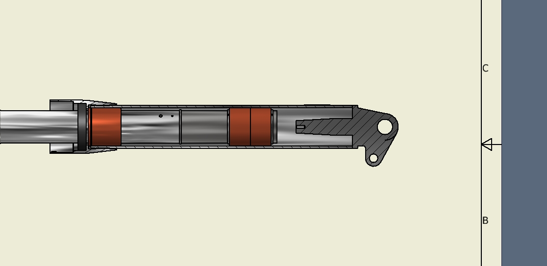

                Ha megnézed ezt a metszeti rajzot hamar kiderül hogy mi is lehet a gond:
                Teljesen kirugózott állapotban a legfelső gyűrű támaszkodik neki a felső bronzperselynek.
                Ha az a gyűrű lecsúszik akkor jobban szétcsúszhat az egész.
                Valószínű hogy elég csak az alsó teleszkópszárakat leszedni és kicserélni a biztosítógyűrűket. Gondolom azok lehetnek kigyengülve.
                Remélhetőleg nem a száron lévő beszúrás kopott ki annyira hogy ki tud ugrani a gyűrű.

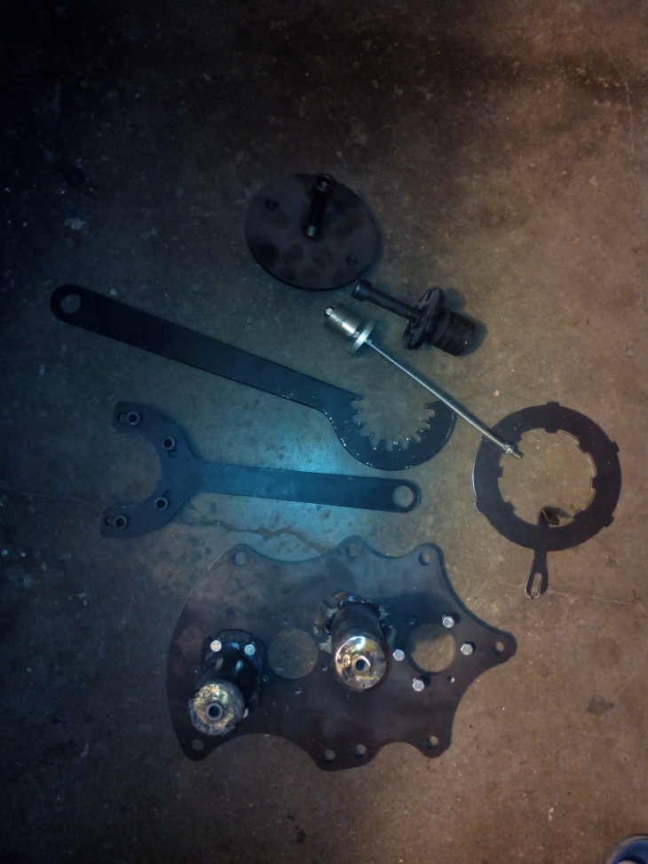

                Ha pedig a felső szárakat is ki kell szedni akkor jól jöhet egy ilyesmi szerszám:
                (felülről a 3.)
                Ezzel tudod a helyére húzni a felső szárat.
