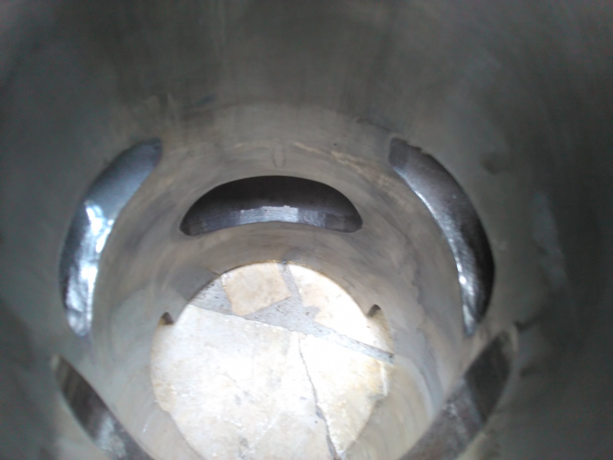

              Nos itt a henger. Nem lett harmadik felömlő . Viszont szépen megnagyobbították a felömlőket és a többit is. Ki is polírozták. A számítógépes kalkuláció 4 lóerő többletet igér. A program szerint ez a működésbiztos megoldás.Click image for larger version

                Én nagyon kíváncsi vagyok, mit lehet kihozni pluszban egy Pannónia hengerből.
                OdinHEM, sepy és 3 további látogató kedvelte ezt.
                  Több meleget
                  OdinHEM, Lemezjáték és 4 további látogató kedvelte ezt.
                    Viszont ha aluból van akkor bírja is
                    Amúgy kb 28le körül!
