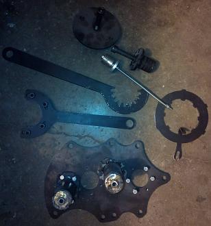

          Milyen módon lehet a P 10 - es első teleszkópot a helyére húzni? Milyen célszerszám kell hozzá?
          Valahol voltak képeim róla szerelés közben is, csak nem találom őket.
          Na de nem egy bonyolult dolog, ezen a képen felülről kb a 3.
          Mondjuk én ezt annó valamikor éjfél körül faragtam ki abból ami kéznél volt, ezért aluból lett M8-as vagy 6-os menetes szárral.
          Néhány év használat után már igencsak látszik rajta a kopás. Szóval az anyagot már előkészítettem egy másikhoz. Ha épp olyan hangulatom lesz faragok egy normálisat
          Na de a lényeg:
          A menetes részt a menetes szárnál fogva be tudod nyújtani ameddig kell és betekerni a teleszkópszár tetején lévő menetbe. Ha a helyén van akkor az alátét feletti anyát tekerve szépen behúzod a helyére.
            Köszönöm,sokat segítettél a betekerhető menetes részt le kell gyártani és mehet tovább a projekt.

              Kipattant egy szikra hogy írtad hogy aluból lett...mivel a többi alkatrész kéznél volt gondoltam hogy nem ülök tétlenül és egy rossz záródugóból elkészítettem a célszerszámot... Szépen behúzta a teleszkópokat ...mégegyszer köszönöm!!
                Viszont érdemes majd csinálni/csináltatni egy normálisat vasból. Idővel az alu elkopik, aztán egyszer csak raknád össze és nem fogod tudni...
                (én is ezt megelőzendő csinálok egy normálisat)
                A másik gond majd a szétszedés lesz. Persze meg lehet csinálni úgy. hogy beleteszel egy megfelelő méretű krovát és azon fogva ütöd. De jobb ha van egy menetes dugó ami beletekerve kilóg vagy 5cm-t, azt meg lehet püfölni gumikalapáccsal nyugodtan (ha nagyon nem enged akkor nem csak gumikalapáccsal)

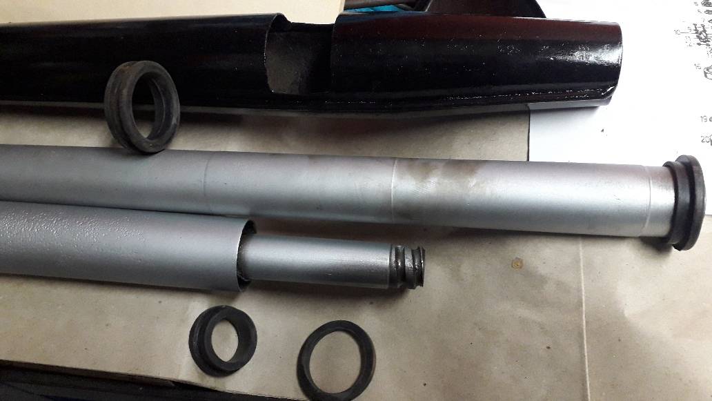

                      Sziasztok, jó régi az utolsó bejegyzés, remélem még itt vagytok. Probléma: T1es első teleszkóp szerelés, megvettem az ajánlott gumigarnitúrát ami 4 dbból áll, de összerakásnál megakadtam. A régiben csak 1 peremes gyűrű volt ezért nem tudom a többi hova kell. A nagyperemes feltételezem, h. a felső villaszárra való - a méret passzol csak a burkolatban lötyög 1-2 mm-t. A duplaperemes meg mintha a burkolat belsejébe mert ott van egy váll. Viszont hova kerül a síma "alátét" meg a kisperemes? Magam után összeraktam a rendszert, bele a kiflikbe, alu anya stb. de a burkolat fel-alá lötyög az alsó kiflinél majd 10 mm-t. Hogyan tovább? Kell még valami? megpróbálok képet feltölteni.Click image for larger version
