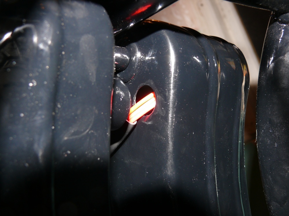

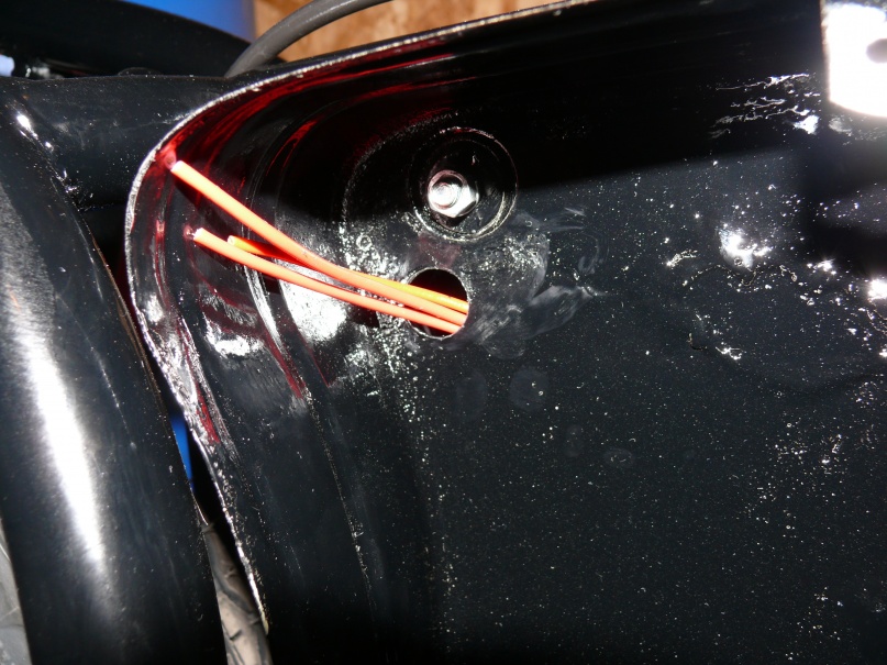

                        Az akkumulátorba ahol a vezetékköteg bemegy oda kellene gumigyűrű?
ID:	141449Click image for larger version
                          #42
                          Béla Rácz eredeti hozzászólása Hozzászólás megtekintése
                          [ATTACH=CONFIG]24881[/ATTACH][ATTACH=CONFIG]24882[/ATTACH]
                          Ha gumigyűrűt nem is, de legalább vastagabb, ragasztós zsugorcsövet tegyél mindenhová ahol bármilyen lemez éléhez érhet vezeték.
                          De a legjobb megoldás a törésgátló. Törésgátló gumigyűrű, vagy kábelátvezető gumi néven könnyen beszerezhető sokféle méretben.
                            #43
                            Gyantás zsugorcsőm az van. Megpróbálom azzal.
                            Köszönöm!
