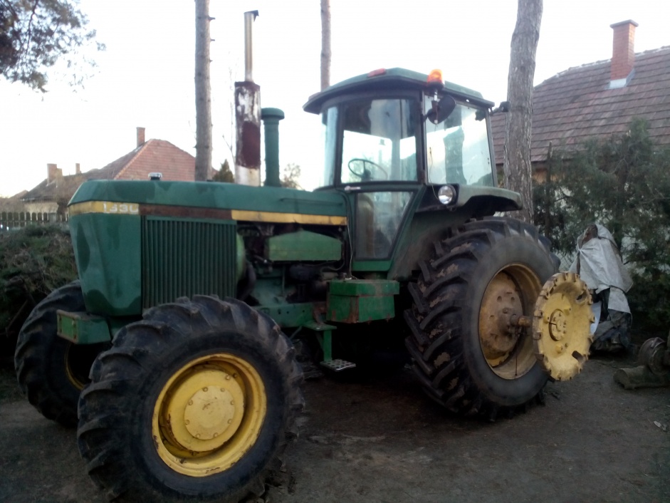

    Sikerült megvásárolni a vezér gépemet. Egy John Deere 4630-as 6600ccm, turbós 160 lóerős, 4x4-es hátul ikerkerekes fenevadat. Van rajta csinosítani való, de a dolgát teszi
    Elsősorban tanácsokat várok, hogy mire figyeljek, mit nézzek át, természetesen nem ilyenre, hogy cseréljek olajat. Csak MTZ után nagy váltás, mert még nem volt amcsi gépem.
    Nem tudom minek örülsz,én kettőnél kevesebbet el-sem fogadnék belőle
    Jó kis gépek,viszont a sok használattól ők is elkopnak főleg ha valaki azt hiszi mindent kibír!szerintem emelve nagyon nézd meg az első hidat már sajnos fúrtam fel vázelemet,mert a centis persely kevés volt és a váz is kopott,míg a hütő nem sérült nem is vették észre.Egyértelműen a szervizelő hibája,de jobb előre kicserélni mint másokban keresni a hibát.
    sajnos a függesztőszerkezete is sűrűn javításra szorul(nem a krimi acél). Kényelmesebb,de jobban ráz mint az mtz.a srácok dereka nem bírja a gyűrődést.A tapasztalat tőbbszáz Ha.utáni nem kistermelőknél.
    Sok szerencsét és jó munkát vele.!
    Nekem is a kedvenc gépem!(Kivülállóként...)
      Mire figyelj? Külön sorozat kulcs kell mindenből (nem mm, hanem hüvelyk). Az 1-es kulcs itt elég nagy (25,4 mm).
        Köszönöm, az első hidat ellenőrizni fogom.
        Igen a dugókulcs készlet cserére szorul
