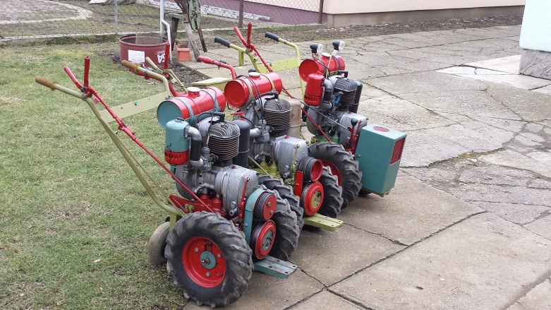

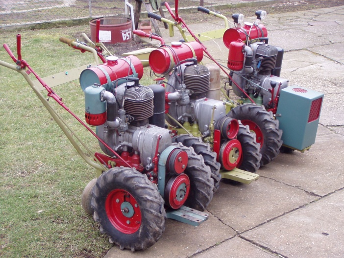

            Íme pár darab új és régebbi fénykép.Click image for larger version

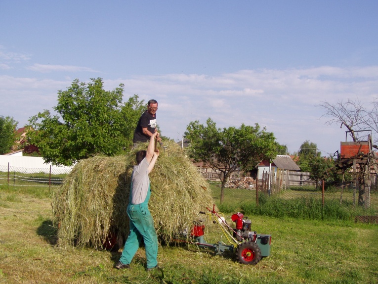

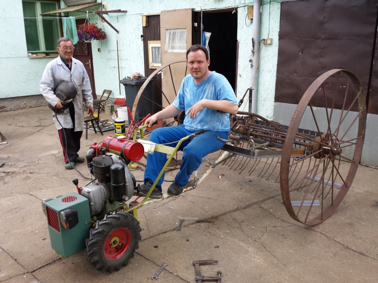

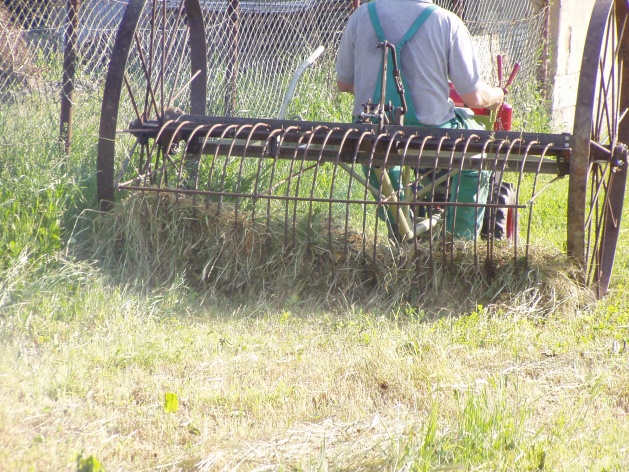

              Még ezekre is használom a ROTAX-ot, saját készítésű bálázóval és széna össze toló villával. https://www.youtube.com/watch?v=38mEZ9QhviU
              https://www.youtube.com/watch?v=acoUzVGoJzI
              Jó szórakozást!
              https://www.youtube.com/watch?v=Bbcy7xfb5Js

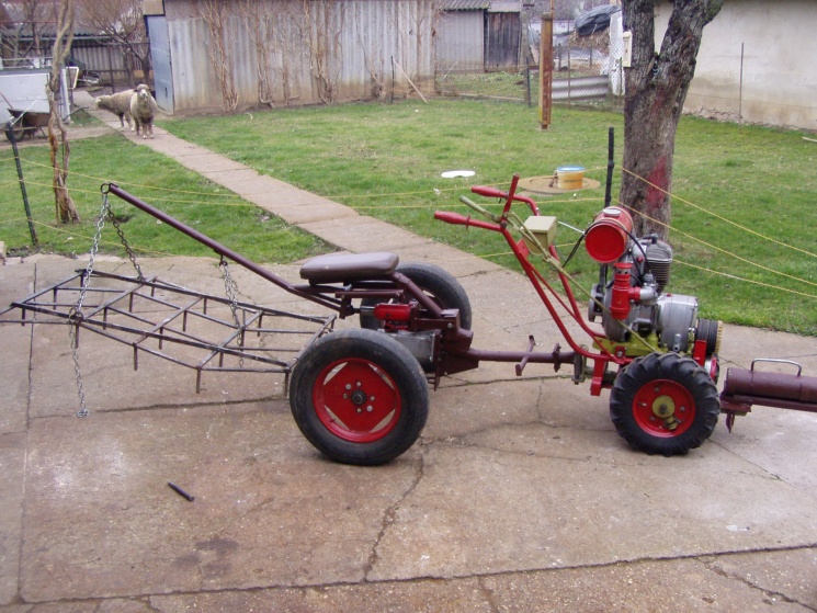

                    Van más tipusom készülőben. Jól néz ki.
                      #25
                      Milyen masinát alkotsz kolléga úr?

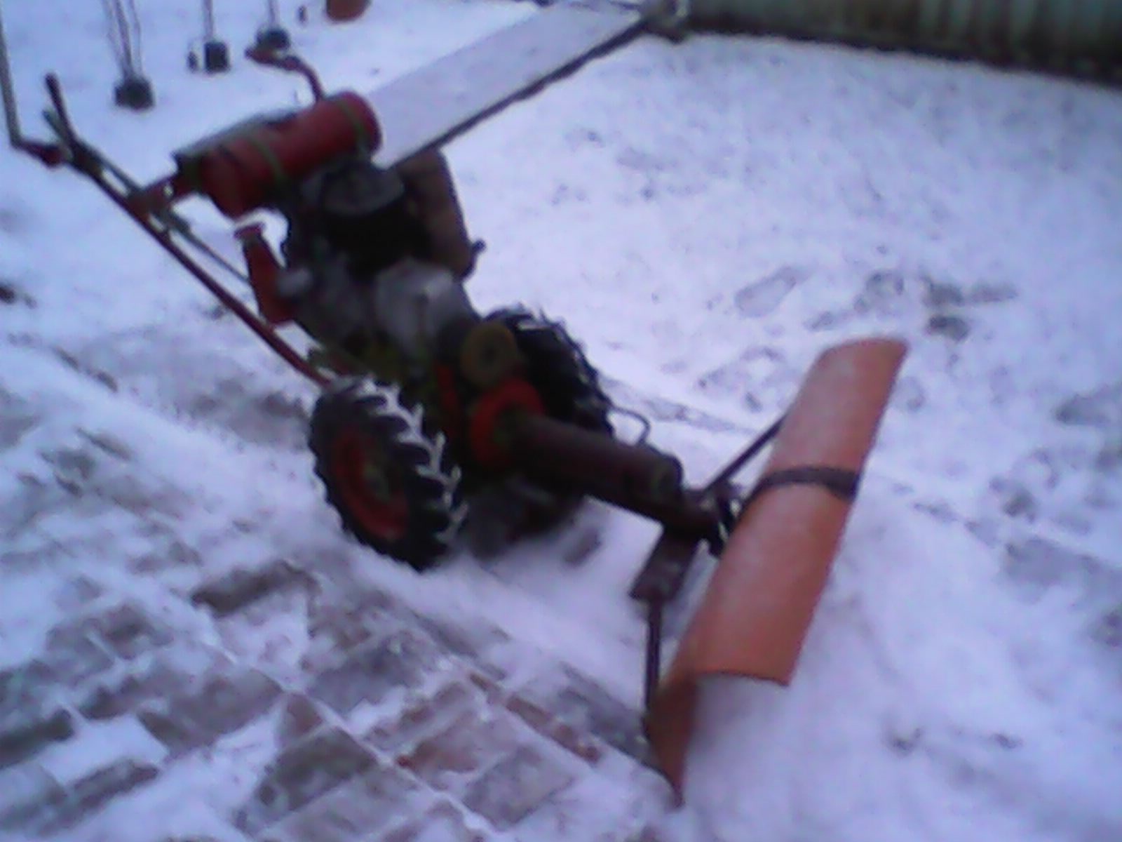

                          A 30 éves rotaxnak még nincsen válla a hengernek, és a hajtókar csapszeg sem kotyog. Ezekbe még benne van az anyag. Egy hibája volt, a főtengely szimering a gyujtás felöl, de blokk bontás nélkül, kívülröl cserélhető.
ID:	148989Click image for larger version
ID:	148990Click image for larger version

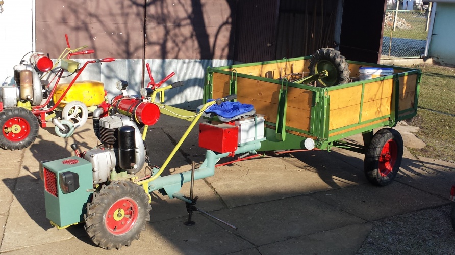

ID:	148991Egy kis ízelítő, nem időrendi sorrendben.

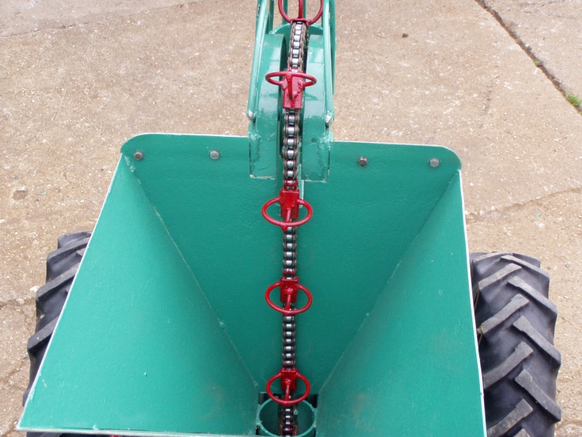

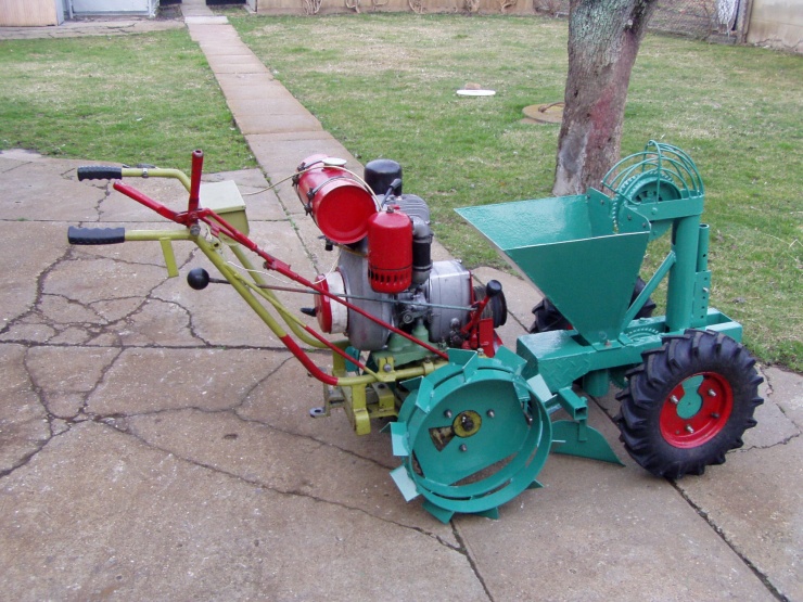

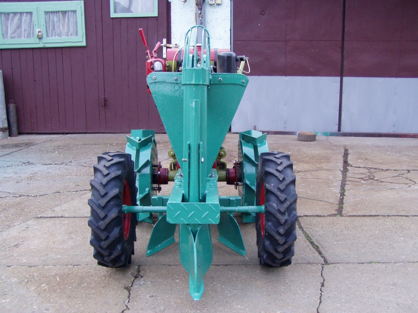

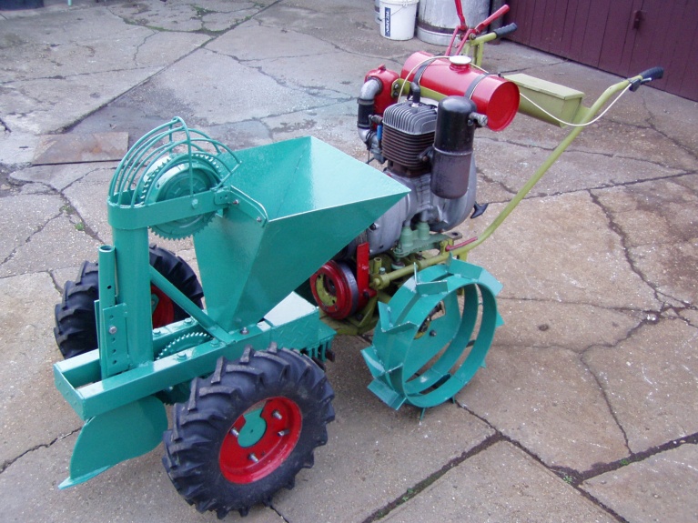

                            Elkészült a krumplivető gép!
                              #29
                              Ami mindig tetszett a magyar gazdákban az a leleményesség, és az otthon fellelhető dolgoknak az ötletdús kihasználása.
                              Huncut módon az első képről hiányzik a lánc. Gratulálok. 15-évig terveztem hasonló gépeket.
                                #30
                                Köszi!
                                Ebben a masinában megtalálható a múlt századból a csepeli szövő gyár bordás tengelyétől, szét égett kazán még használható külső lemeze, ismeretlen eredetű régi nagy motor hátsó lánc kerekén át az új peuegeot boxer hengerfej csavarjáig szinte minden kohászati termék. "Sajnos" csak ilyen alkatrészek, alapanyagok voltak itthon, így hát muszáj volt ezekből az elemekből elkészíteni.
                                Írtad hogy te terveztél gépeket. MIT? MILYET? MIRE?
                                Esetleg nem írnál erről nekem?
                                Ha van képed róluk küldhetnél egy pár fotót, hátha indokolatlanul késztetést éreznék valamelyik elkészítésére! Válaszod előre is köszönöm.
