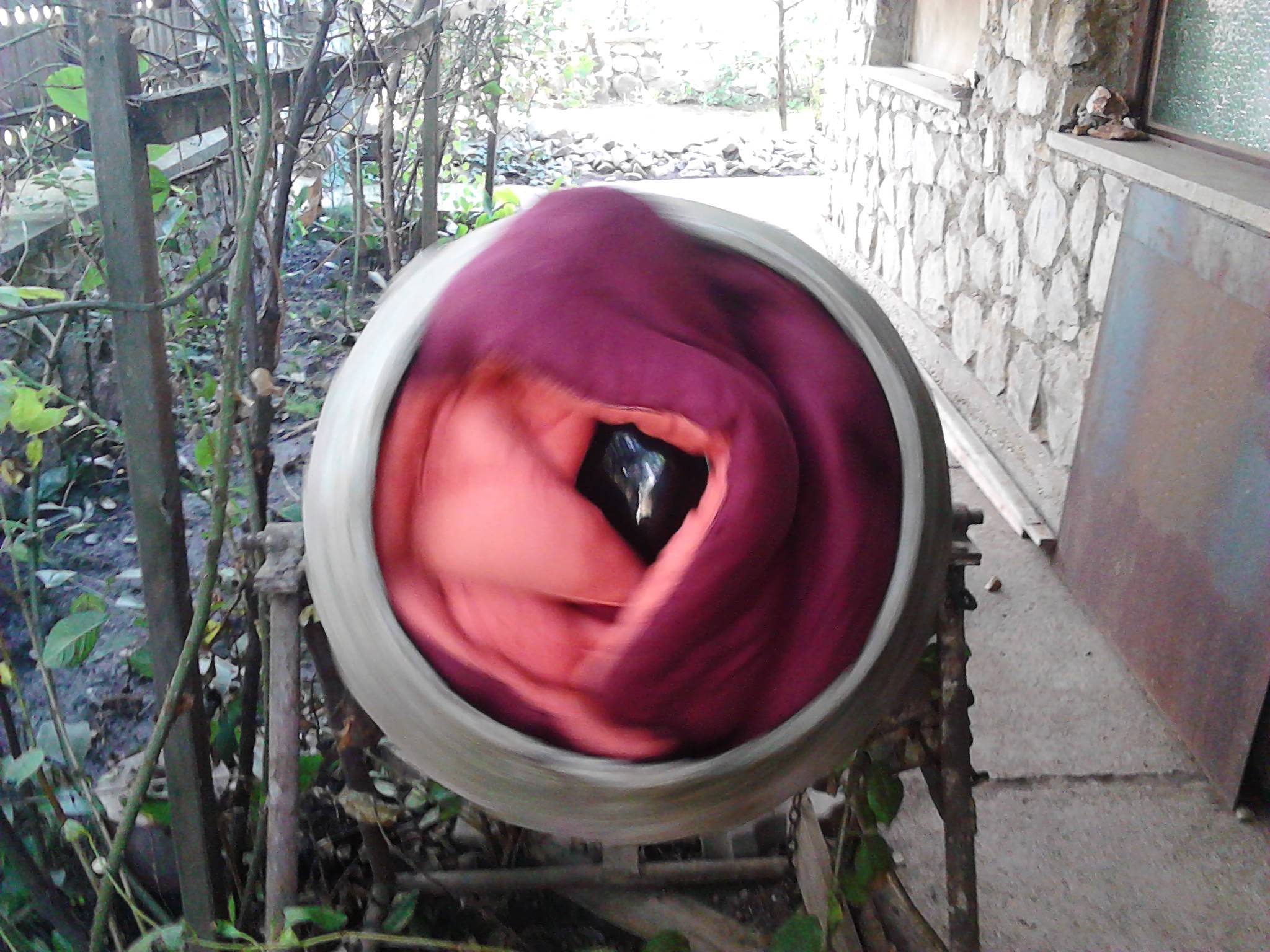

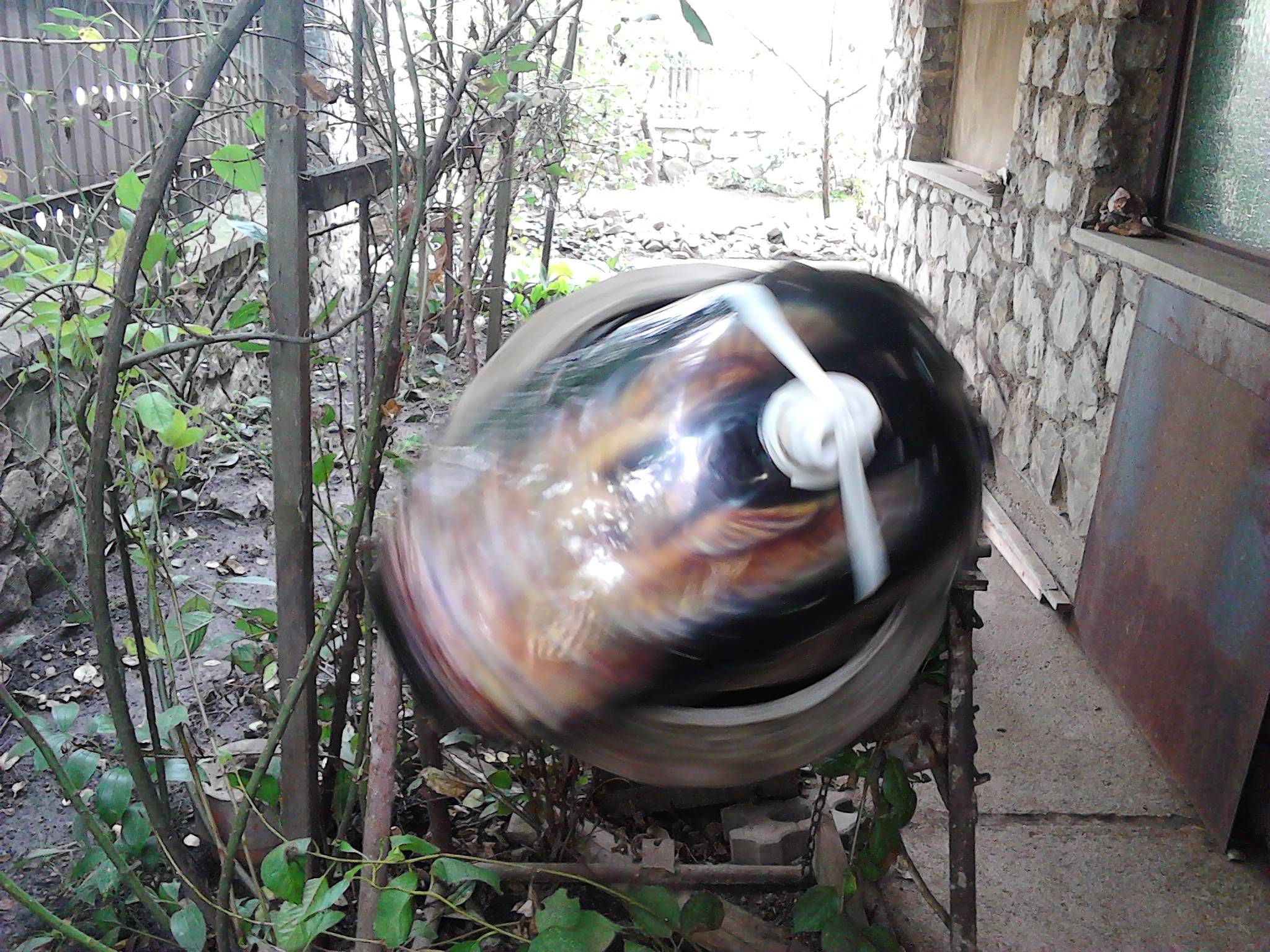

    Bele szórsz pár marok facsavart, vas darabokat, edzett üveg szilánkot(autó üvegéből), esetleg zúzottkövet. Én szoktam rakni mellé valami oldószert is. Ez lehet benzin vagy hígító, ami tetszik.
    Aztán az egészet betekered egy rossz paplanba, plédbe vagy bármibe ami megvédi, beteszed egy betonkeverőbe és járatod. Ha irányváltós akkor mindkét irányba, ha nem akkor félúton megfordítod a tankot.
    Ezzel elég jól ki lehet pucolni (gyári tanksapkát érdemes valamivel helyettesíteni ilyenkor persze)

            Azért fél-1 év után nem kell betonkeverőbe tenni. Oda bőven elég a citromsav is már.
            Persze az megint néhány +nap és némi + pénz. Bár a legidőigényesebb része a dolognak a tank szárítása. Ha kirakod a napra az nem jó. Akkor nem szárad elég gyorsan. Levegővel kell fújatni, de elég rendesen és jó sokáig. És persze alaposan mindenhol hogy a peremeknél se üljön meg a víz...
            Persze egy fényezésre váró tankkal könnyebb. Ott nem kell annyira finomkodni és főleg festésnél, nem kell becsomagolni az egész tankot.
            Viszont fényezett tanknál se nagy ördöngösség.
