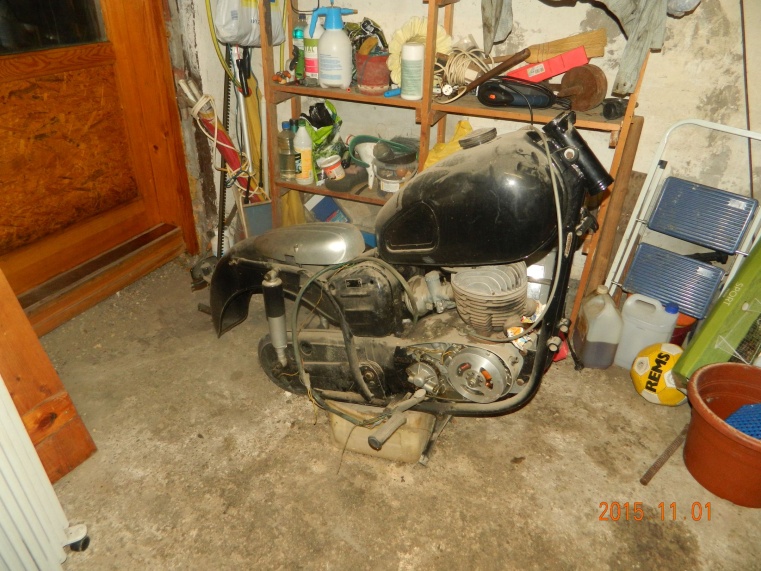

    Segítséget szeretnék kérni Tőletek a motorom beazonosításához. T5-ként került hozzám, szétszedve. Most kezdtem az összerakásnak, de találtam pár érdekességet, ami alapján kérdésessé vált számomra, hogy valóban T5-ös -e? A legelső ami feltűnt: a karburátor úszatógombos és nem szívatós. Utána jobban megnézve ami még feltűnt: az oldaldobozok bakelitcsavarosak. Egyik oldalon 2, a másik oldalon 2 csavar plusz középen a zár.
    Ha esetleg segít: a vázszám: 58060983, a motorszám: 80120048
    A hátsó fékpedál tányéros, de az alkatrészek között találtam olyan kart is, mint a váltókar. A hátsó teleszkóp állítórésze "lyukas", de az alkatrészek között van egy pár állítókaros is. Kaptam hozzá kis és nagyfékdobos kerekeket is. Az első és hátsó sárvédő fém és peremes. A kipufogóban levő furulya nem a "45 fokban levágott " végű, hanem a szűkülő hengeres. Készítek majd képeket is, és remélem sikerül beazonosítani a motort

    Valószínűleg nagyobb része nem eredeti a motornak, a vázszám alapján lehet T5 1968.06. havi, a blokkja pedig 1980-as gyártású alkatrészblokk, bordázott vagy akár ritkán bordázott elejű.

      Köszi 80-ban ezekszerint még gyártottak blokkot? Na majd rakok fel részletesebb képeket otthonról. Most csak egy van...

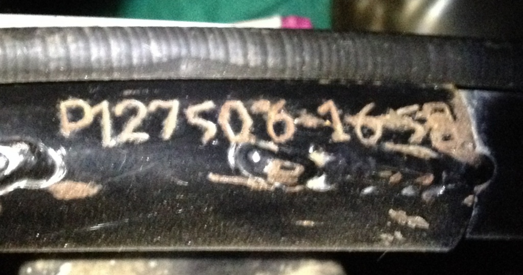

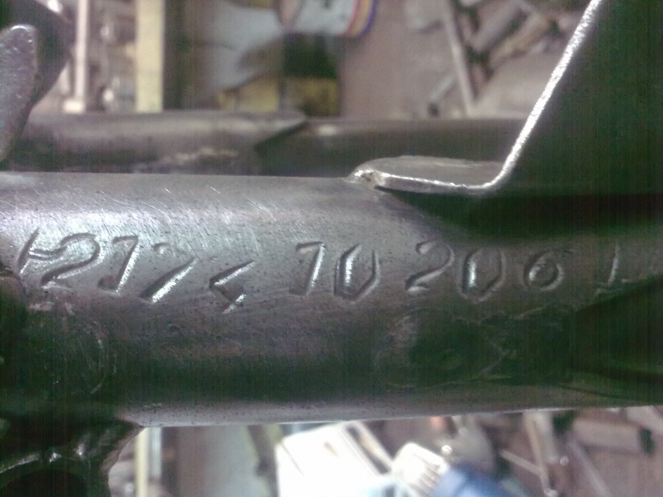

          Már bocs Zsolti , de úgy tudom (remélem nem tévedek nagyot ! ), hogy váz szám esetén csak 1970-től került az "évtized" is jelölésre , vagyis 69 -ig simán az év volt jelölve (PL : P109112552) később pedig (PL: P1071121234) így demeterrel értek egyet . A legelején olvasható 5 -ös karakter lehet hogy a T5 (az alvázszám részeként , annak elejére beütött tipusmegjelölés) második fele !

          Ha TL , TLT , vagy TLF akkor nem kellene a steuerung-ba beütve lennie legalább egy régi rendszámnak is ??? (általában E-betűs...)

                  Szerintem ez egy 1965/8. havi T5 vázszám alapján. Erről akkor tudsz megbizonyosodni 100%-ban, ha a számok olyan szögletesek, mint a Zahi által feltöltött képen látható számok. A blokk már egy kicsit érdekesebb téma, de akár egy 68 januári darab is lehetne, ha hűtőbordás lenne a blokk közepek eleje, de nem az... Lehet egy szám nélküli alkatrész blokk is, amihez a cserénél utólagosan "generáltak" egy új motorszámot, de Demeter logikája is teljesen jónak tűnik, bár én még ilyen esettel nem találkoztam. Akkor lenne különösen érdekes a dolog, ha szögletesek lennének a motorszámaid is, tehát biztosan gyári beütés lenne. A két oldaldobozon kívül utal még valami nagy fékdobos gépre? Hátsófék kitámasztója milyen? Pálcás, vagy a nagydobosra jellemző?
                    Kezdjük a végéről ! Akkor a vázszám alapján 65 / "08" (!!!) havinak kellene lennie , mert a vázszám utolsó négy karaktere mindíg az adott hónapban gyártott (nem csak azonos típusú!) motorkerékpárok számát jelöli , ami sohasem érhette el a havi 10000 darabos számot , így elegendő volt a négy karakter . Az ezt megelőző két (!) karakter jelöli a gyártás hónapját ! Előtte lévő karakter (ek) jelölik a gyártás évét , ha két karakter van még az előbbi hat előtt akkor 1969 december után került beütésre a szám , ha csak egy akkor elötte . Tudomásom szerint kb 58-tól gyártottak motorkerékpárt csepelen pannonia néven , így elméletileg 58-59 ben gyártott gépek alvázszáma egyezhetne a 68-69 -ben gyártottakéval , de erre a vázszámot kezdő tipusszámból , a váz kialakításának jegyeiből lehet következtetni .
                    Vagyis az általad leírt gyártási idő sajnos tévedés lehet , így a demeter féle verzió a valós ! (szerintem ! )
                    Csak hogy nehogy becsapd magad , vagy másokat ... különben meg mindenki úgy magyarázza az egészet ahogy akarja ...
                    A blokk szerintem is egy 1980 -as decemberi gyártású alkatrész blokk , mivel a gyártás leállítása után (1975) még tíz évig kellett biztosítani a zavartalan alkatrész ellátást , vagyis 1985-ig . Viszont a szükséges alkatrész mennyiséget már kb 1981 -re előállították , így megszünt mindenféle gyártói tevékenység jóformán a pannónia motorkerékpárral kapcsolatban . (igaz a számokról nem láttunk felvételeket , csak leírva ...)
