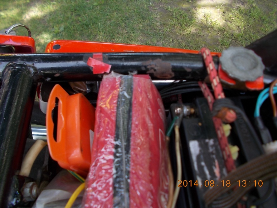

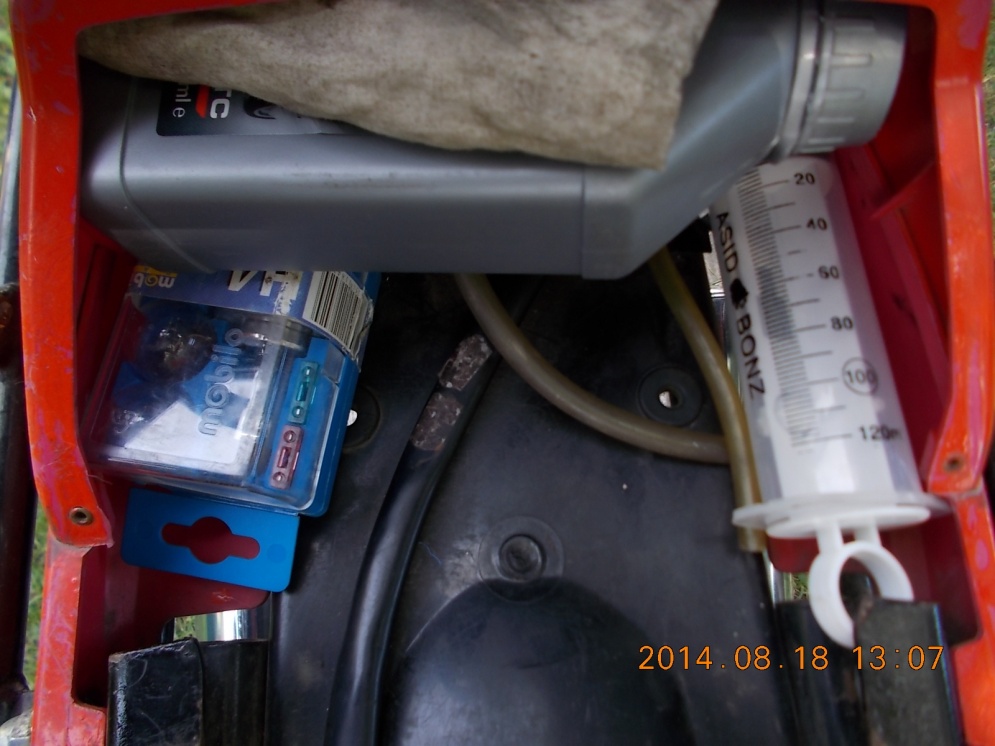

                  Nem szeretem én sem a defektet,de mindig van nálam ragasztó,folt és pumpa,ezért nem gond a javítás.Így helyezem el a motoron a szerszámokat.Click image for larger version
ID:	140860Click image for larger version
ID:	140861Click image for larger version
ID:	140862Click image for larger version
ID:	140863 A 125ccm-es fecskendő az olaj adagolásához van.Click image for larger version
