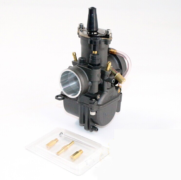

    Nézegettem a kínai másolt karbikat, arra gondoltam nem nagy befektetés egy próba erejéig. "Koso" márkanév alatt sikerült szert tenni egy Keihin PWK klónra, úgynevezett "flat slide" vagyis lapos tolattyús, illetve "powerjet"-tel szerelt, ami pedig egy - magas gázállásnál a megnövekedett légáram szívó hatására belépő - plusz fúvókát jelent, közvetlenül az úszóházból felszívva a légszűrő felőli oldalon beporlasztva a plusz üzemanyagot.
    26 USD körüli áron (árfolyamtól függően bő 7 eFt) szerezhető be 24-től 34 mm torokátmérőben.
    Majd csinálok saját képeket, egyelőre berakom egy hirdetésből:

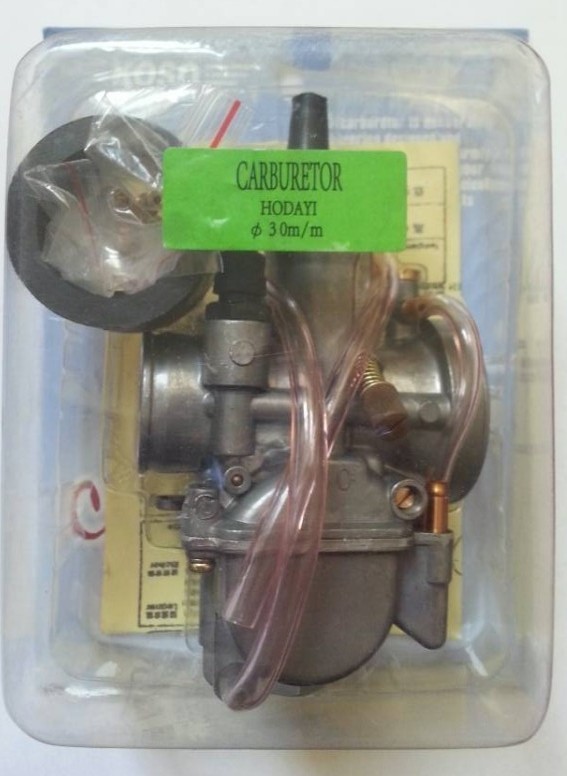

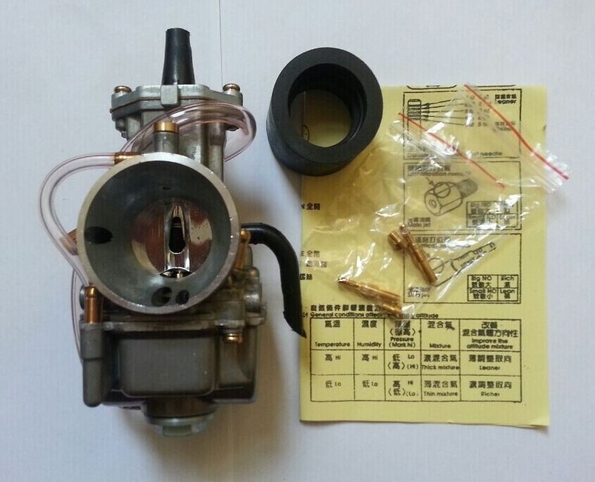

    28 mm-est választottam Pannóniához, van hozzá két-két plusz fúvóka (alapjárati és fő) és egy közdarab, amivel majd egy megfelelően átalakított szívócsonkra fel lehet szerelni.
    Aztán majd ha idő és jó idő is lesz, tesztelem és megosztom az eredményét.
    Azt hallottam hogy a 28-as síktolattyús ,30-32-es körtolattyúsnak felel meg , és talán könnyebb beállítani .(?)
    Sok sikert kívánok hozzá , és várom a fejleményeket "lyukas oldallal" ...
      Látom rendesek a kicsi kínaiak, adnak hozzá használati utasítást
      Kíváncsi vagyok hogy mire jutsz vele. És arra is hogy hogy néz ki vele a gép! Szóval tölts fel képeket amint felkerült

        A nagy problémám, hogy nincsenek a fúvókákon méretjelölések, a "használati utasítás" meg nem egyértelmű.

        Létezik feketében is, ha esetleg megtetszene...
                  [ATTACH=CONFIG]26255[/ATTACH]
                  Ez egészen jól passzolna a motoromhoz(esztétikailag. Működését tekintve meg majd kideríted )

                    Ezzel kapcsolatban, a leírás szerint 38-as az alap üresjárati és 138-as a főfúvóka. Ez utóbbi biztosan sok lesz. Ha minden igaz, akkor a főfúvókát a legegyszerűbb beszerezni hozzá (jó az "univerzális" bele). Lehet venni készletben is persze, de 2x10 dollárt biztos nem fogok érte fizetni + a tűk, ennyire nem akarok elszállni valamivel, ami csak egy kíváncsi próbának indult.

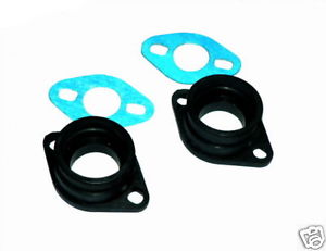

                        További lehetőség a plusz 25 mm visszanyerésére ez a szívótorok, a Pannónia 53 mm-es csavarfuratával megegyezően természetesen:
                        De erre megint csak próbálgatás után és meggyőzöttség esetén lesz érdemes beruházni.
