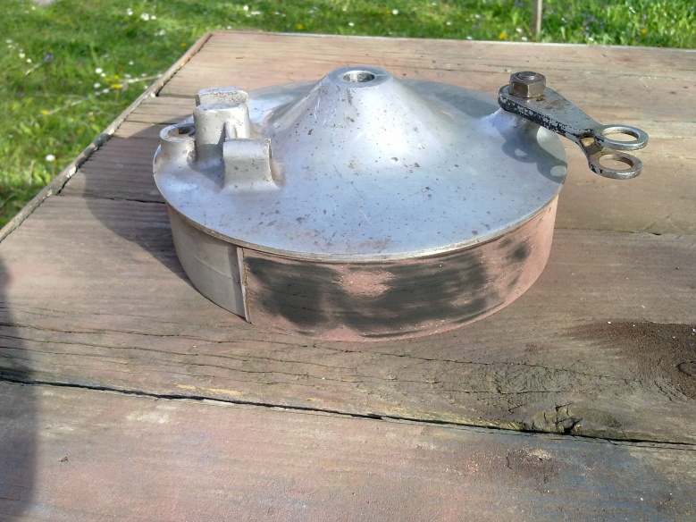

                            Köszönöm a választ, valóban, itt van elásva a kutya...nálam a következő a helyzet:
                            A bovdenem jó. Ugyan utángyártott, de normálisan meg vannak forrasztva a diók, és bovden tok végeit egyenesre levágtam, nem rugózik, erősen behúzva kemény.
                            A kerekekhez viszont nem nyúltam hozzá, azaz nincsen kifűzve, és felszabályozva sem. Ettől félek a legjobban, mivel nem tudok a közelben olyan esztergályost, aki kifűzés nélkül tudna szabályozni, és én szeretném megúszni a kifűzést...(Ha ki kell fűzni, akkor már nem tenném vissza a régit, hanem inkább új szépen csillogó küllőket és felnit vennék, ami viszont elég drága, ezért is szeretném megúszni ezt...lehet, hogy később megtenném, de már így is sokba került a motor.)
                            A fékpofákra új betétet ragasztattam, és nagyon rosszul fogtak először, amikor betettem őket. Szétszedve láttam, hogy egész kis felületen fekszenek csak fel, kb. 20%-án a fékfelületnek. (Piros színű a fékbetét, és a fékezés hatására fekete nyomok vannak rajta, így kréta nélkül is látom, hol kell lecsiszolni őket.).

                            Most azzal szórakozom, hogy után csiszolom, fékezgetek vele, aztán megint után csiszolom...Ezt már jó néhányszor megtettem, és egyre nagyobb felületen fog, a fékhatás is javult, a hátsó kereket simán sikerül blokkolnom...

                            Mondjuk ezt a munkát meg lehetne csinálni megfelelően szétfeszített fékpofák melletti fékbetét esztergálással is, de ezt bevállalom, némi munka után megfelelő felületen fognak majd a fékpofák, és ezt magam is meg tudom csinálni.
                            Ezzel együtt is tudom, (ahogy írtad is), hogy ez kevés, hiszen ha pl. van némi ovalitás a dobban, azt így nem tudom javítani, és ekkor önmagában kevés a becsiszolással esetleg elérhető elégséges nagyságú fékerő, ha az nem egyenletes az ovalitás miatt...A puding próbája az evés...nemsokára kiderül...

                              A csiszolással nagyjából azt fogod elérni, amit szeretnél - de ahhoz elég kitartónak kell lenni.
                              Pontosan - nagyon nem hiszem, hogy kellene félned: én a kisfékdobosomból kibontott komplett kereket adtam oda vizsgára egy ólból előszedett P10 alá: a figura beszerelte az én kerekemet a motor előző fékével és sunda-bunda nélkül megfelelt úgy is műszakin. Aztán azt mondta, hogy kifizetné a kereket ha már ilyen jól sikerült a mutatvány, mert ő sem ezt várta.
