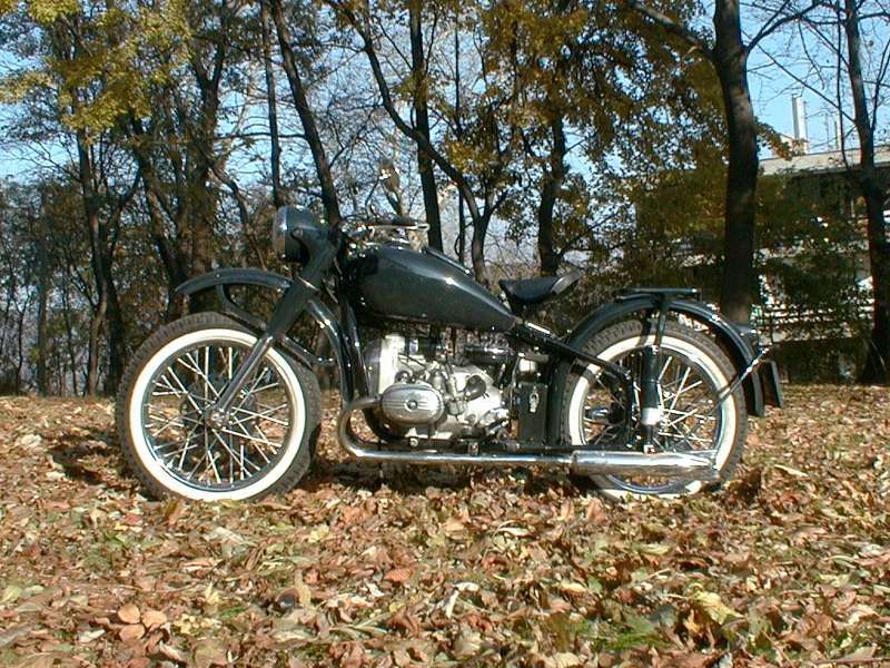

    Ami a jelenlegi állapotot illeti... Sok élményt szerzett a motor és a motorozás, maga a típus pedig idő közben nagyon megtetszett: semmi önálló díszítés, a funkció és a forma annyira egységes és egyszerű, hogy ami jól néz ki a megjelenésében, az itt mind természetesen adódik. Ezt nem lehet külön "dizájnolni", mert tényleg az egész egységes és egyszerű. Persze el lehet ugyanezt mondani több régi motorról is, sőt általánosságban a régi dolgokról, de itt még hozzáteheti azt is a ma embere: ez nagyon el lett találva! Ma már szerencsének tartom, hogy sikerült hozzájutnom. Mindig úgy gondoltam, egyszer majd megcsinálom igazán igényesen.
    A kevésbé beavatottak kedvéért pár szót az M-61-ről: bakteleszkópos váz, ami nagyon hasonlít az M-72-ére, a villa azonban más. Tank, sárhányók, ülések, csomagtartó, lámpafej, kilométeróra (sűrűbordás kardántengely, kör alakú hardifedél a fürkészőbb szeműeknek) ugyanaz, mint az M-72-nél, a blokk azonban már felülszelepelt 650 cm3-es, de még kézi előgyújtásszabályzóval van szerelve. A fotók nézegetése közben gondolom, felmerül a kérdés: mi eredeti és mi nem, egyáltalán mennyire az, úgy egészében? A motor összerakása, a különböző megoldások kitalálása közben igazából csak egyetlen szempont volt: a végeredmény olyan legyen, amilyet én elképzeltem, nekem tetsszen. Tudom, ez nem igazán a "műgyűjtő" hozzáállása, de nem is tartottam magam soha annak. Azzal viszont, amit az előzőekben írtam a motor külsejéről, szükségszerűen párosul egy egészséges törekvés az eredetiségre.

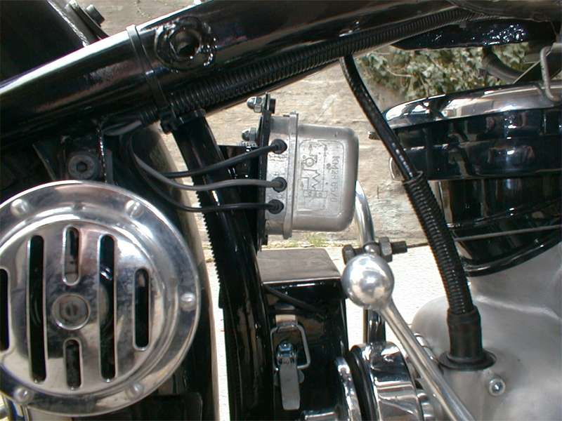

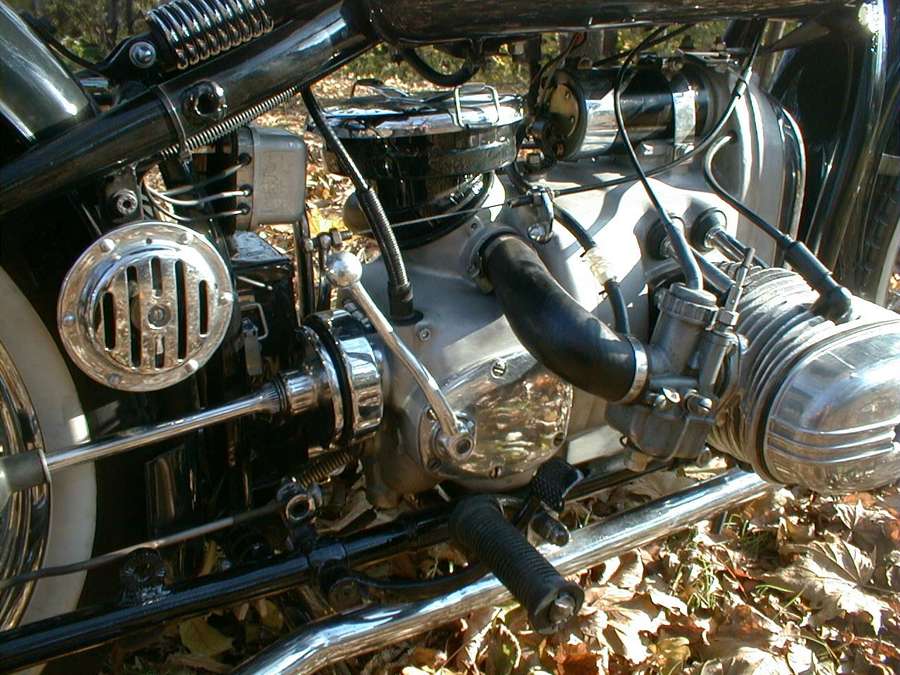

    Nagyobb átalakításokra nem gondoltam, amin változtattam, azt mind igyekeztem az összképhez igazítani (feszszabályzó, hátsó lámpa, két kulcsos fékfedél stb...). Az elektromos rendszert a dinamó kivételével teljesen kicseréltem. Az orosz dinamó persze óriási dilemmát jelentett, mert igen rossz híre van. Sokfelé érdeklődtem a tapasztalatokról, és aki újat vásárolt az azt mondta, jól működik. Biztosra akartam menni - mint a többi kicserélt alkatrésszel is, melyek többnyire újak -, hát én is beruháztam egyre. Tényleg kifogástalanul üzemel. Nem jelentett viszont ilyen dilemmát a benzincsap és a porlasztó cseréje. Az eredeti benzincsap használhatóvá tételére ugyan láttam egy szigetszentmiklósi börzén igen eredeti, ötletes, egyszerű és egyben tökéletes megoldást (elzárás után le kell húzni a két csövet, majd egy kb. 10 cm-es darabkának a végeit ráhúzni a csap nyílásaira, így képezvén akadályt a benzin kifolyásának irányába), sikerült kevésbé látványos módszerrel áthidalni ezt a problémát. Viccen kívül: az orosz benzincsappal és porlasztókkal soha nem tudtam véglegesen megszűntetni a benzin csöpögését. A mostani porlasztókhoz (jobbos-balos Bing-53, -26 mm) szinte új állapotban és nagyon olcsón jutottam hozzá. Nem érdemes sokat írni róluk, mert kivitelezésükben, konstrukciójukban és életkorukban összehasonlíthatatlanok a mindenki által jól ismert orosz síktolattyúsokkal (pl. nem csöpögnenk még az orosz benzincsappal sem). Az M-61-en egyébként körsúberes porlasztók voltak gyárilag, melyek nagyon jól néznek ki (komolyan!), de nem hiszem, hogy több jót el lehetne mondani róluk.
    Hátra van még pár apróság krómoztatása (pl. fékrúd) és az egész kipufogórendszer cseréje.
