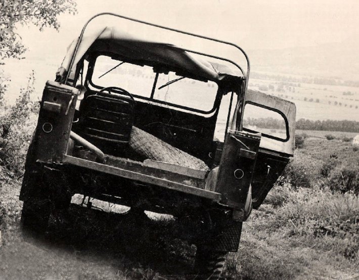

Másnap frissen ébredtem. Kb. negyed óra alatt lehántottam magamról a kartonpapír, mezőgazdasági fólia, pokróc, újságpapír, hálózsák, hátizsák, cementes zsák, selyempapír, esőkabát réteget, és egy esernyő – mint hővisszaverő berendezés védelme alatt – kajálás után nekiláttam a GAZ üzembe helyezésének.

Tehát a tizenkettedik műveletnél tartottam: ez pedig a szívató kipeckelése. A kézi gázt egy rugós fogóval középgázon rögzítettem (13.). Ezután már csak az volt hátra, hogy a talpam alá helyezzem az önindító relé külön kivezetett nyomógombját (14.). Midőn ezt megtettem, még egyszer át kellett gondolnom minden apróságot. Majd mindent egy lapra feltéve erős koncentrálással beállítottam a kurblit a „húzó” rántásra (15.).
