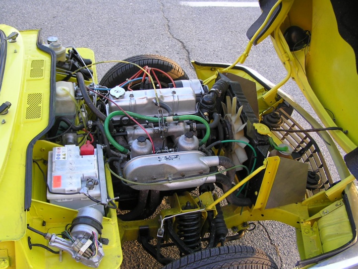

    Sokak szerint ez volt a legjobb, sportosan pörgethető motor a Spitfire-ek közül, a hárompontos csapágyazás ellenére. Az üzemanyag ellátást továbbra is két SU HS2-es porlasztó látta el. Az erőt az új - teljesen szinkronizált - négysebességes váltó közvetítette a szintén új - 3,89:1 áttételű - Swing-Spring hátsóhajtáshoz. A futómű terén elől nem lehet kifogás a dupla keresztlengőkaros, tárcsafékes kialakításra, annál inkább a hátsó - igen gyengécskére sikeredett - dobfékes megoldásra. A rossz nyelvek szerint itt fogyott el a fejlesztésre szánt összeg, ezért kényszerültek az egyszerűsítésre. A fékrendszer egykörös -az utolsó évtől kétkörös- rásegítés nélküli kivitel, mégis hatásosan lassította a könnyű, mindössze 775 kg önsúlyú járművet. Az új tetőmechanizmus és -borítás mellett az elektromos rendszer is megújult, végre generátor váltotta le a régi dinamót. A villamosság egyik érdekessége a három darab 35 A-es (!!) biztosíték, ami egy esetleges túlterhelésnél a vezetékelés sérülését okozta.
    1974-ben utoljára és erősen modernizálták a Spitfire-t. A csökkenő kereslet és az erősödő környezetvédelmi szabályok az USA-ban, nehezítették a Triumph mérnökeinek dolgát.
    A legnagyobb változás a motor lökettérfogatának növelése 1300-ról 1500-ccmre, ami még jobban érzékennyé tette a már eddig is igazi hosszú löketű motort. Bár nőtt a nyomaték és a teljesítmény, de a megnövelt löket miatt a pörgős motor dugattyúi a magasabb fordulatszámokon túllépték az ideális sebességet és hamar tönkrementek.
    Sok esetben még a főtengelyek is eltörtek,ami nem tett jót a modell hírének.

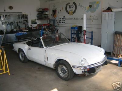

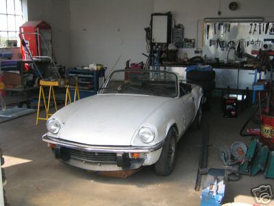

    A képeken látható példányt 2005 májusában vásároltam. Az 1974-es 1300-as, látott már jobb napokat is. A Ebay-en találtam és rögtön lecsaptam rá.
    Itt szeretném felhívni a figyelmet arra, hogy a neten kínált áruk állapotát inkább becsüljük alul, és csak annyira licitáljunk ami még belefér az elképzelésünkbe, különben drágán vehetünk olyan dolgot, ami a személyes találkozás után csalódást kelt majd! Fokozottan érvényes ez, amikor még messze is kell utaznunk érte...
    Ami az internetes képeken szolid alapnak tűnt, a helyszínen valójában sokkoló volt. Barátom - aki a trélert vontatta nekem - meg is jegyezte: ” Ez egy rozsdaboglya, ne vedd meg! ”

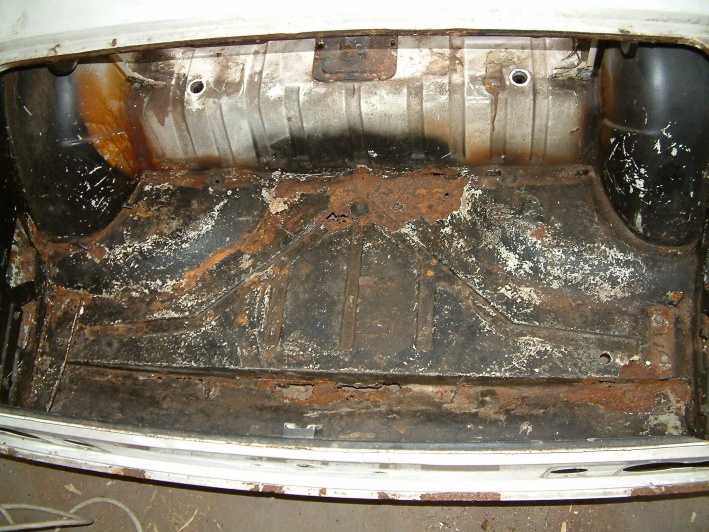

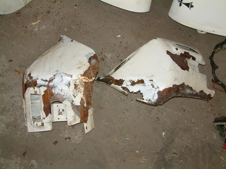

    Én mégis láttam benne fantáziát és kifizettem az 1400 Euro vételárat. Ez azért is volt bátor lépés tőlem, mert húsz éven át csak motorkerékpárokkal foglalkoztam, az autófelújítás számomra ismeretlen területet jelentett. A kis roadster komplett volt, a motorja kifogástalan, de a kuplung és a fék hidraulikája nem működött a hosszú állás miatt. A legkritikusabb részek az indexsarkok, a géptető, a szélvédő és az ajtók alja, valamint részben a padlólemez ill. a csomagtartó alja a kipufogó fölött - ezek mind a rozsda áldozatai lettek.

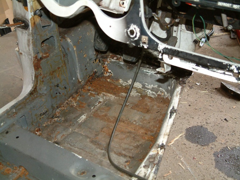

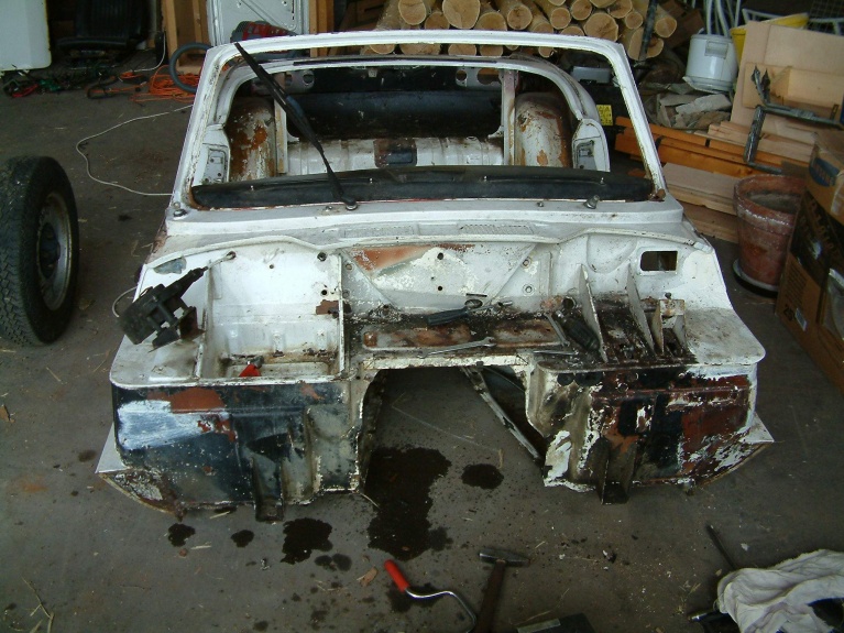

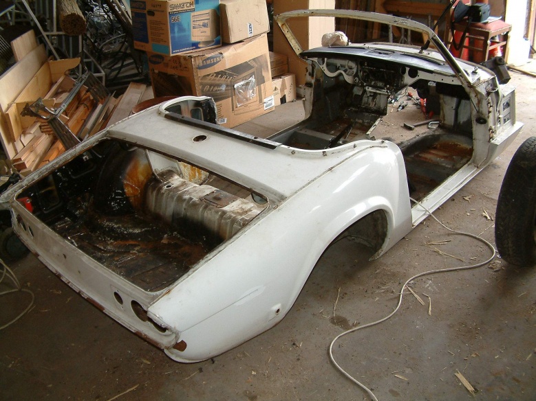

    Az otthoni szétszerelés közben jöttem rá - igazából nincs is olyan rossz állapotban a kocsi!
    A mindenütt jelenlevő rozsda csak a felületet támadta meg, drótkoronggal könnyen lehetett eltávolítani. A küszöblemez például teljesen ép volt, az eredeti ponthegesztéssel rögzítve.

    A karosszéria javítását és a fényezést szakemberre bíztam, az összes egyéb munkát - beleértve a kisebb részegységek felújítását és a kárpitozást - magam végeztem.
    Mivel akkoriban én nyáron nem dolgoztam a munkahelyemen (ami egy német nyelvű színház volt), a felújítást folyamatosan napi nyolc órában végezhettem”¦ A díszletraktár lett az én műhelyem, ahol nyugodt körülmények között, senkitől sem zavarva dolgozhattam. Az összeszerelés nem okozott problémát, hála kiterjedt ismeretségeimnek mindig volt kitől tanácsot kérjek, ha megakadtam valahol”¦ Háromhavi intenzív munka után rá sem lehetett ismerni a hajdani „rozsdaboglyára” .

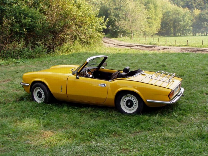

    Az eredeti fehér színt biztonsági okokból változtattam meg sárgára. Az autó olyan alacsony, annyira kicsinek látszik szemből, hogy feltűnő szint kellett választanom, hogy könnyebben észrevegyenek a szembejövők... A színválasztás azért is esett erre az okkersárgára, mert a Spitfire-ek legalább háromnegyede piros, az ötöde pedig versenyzöld (Racing green), és ez a szín szerintem nagyon jól illik ehhez a kis roadsterhez! Ez persze ízlés dolga”¦
