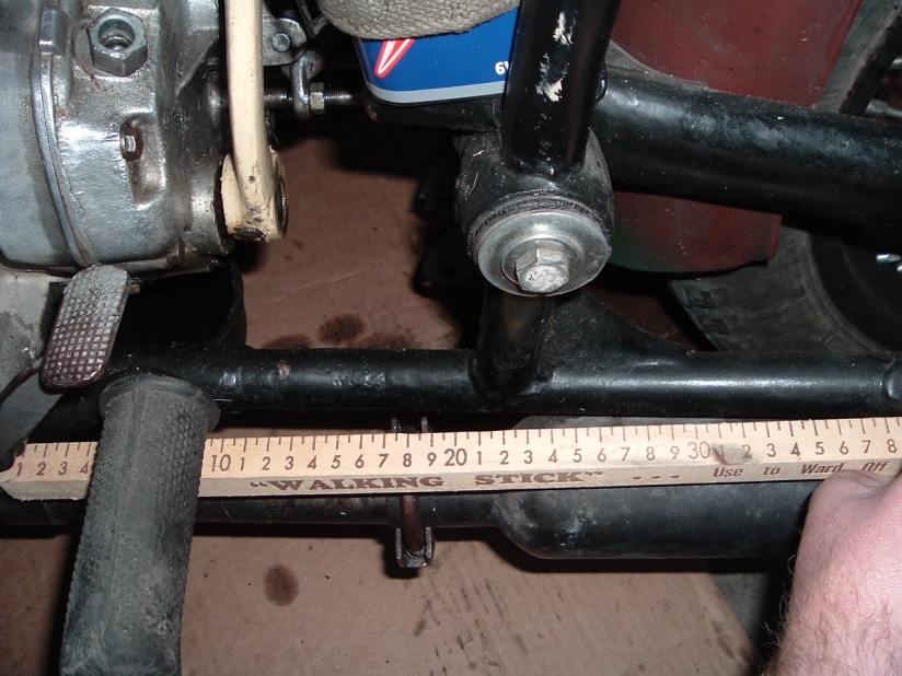

A hosszúvázas K-750 es vázméretei(3. és 4. ábra):
3. ábra távolság a hátsó motortartótól
4.ábra távolság a váz hegesztésétől mérve

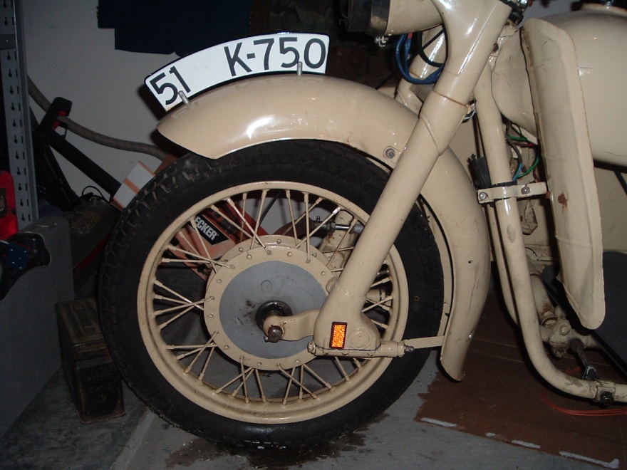

6. ábra az új fajta 1960/61 ben a K750M-en bevezetett teleszkópvilla

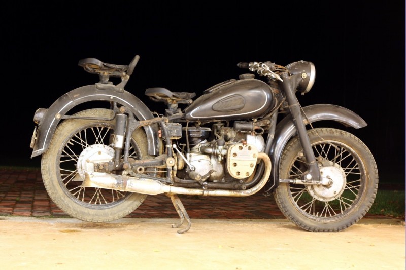

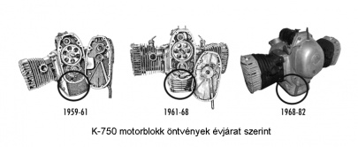

A következőkben a motorblokkok közötti különbségeket vesszük számításba. Nagy valószínűség szerint az első sorozatú rövid lengőkaros K-750-esek megörökölték az előd M72N motorblokkját, ezután ezt fejlesztették tovább egy rövidebb, más állású forgószelep kivezetőcsővel ellátott első fedéllel, ami már a gyújtás fedelén viselte a gyár logóját, de még a motorblokk alsó része bordázatlan mint az M72 blokknál(valószínűleg a blokköntvény továbbra is M72 maradt ekkor még).1961-1968 ig bezárólag alul telibebordás motorblokkot használtak. '68 után egészen 1982-ig megmaradt az a blokktípus, ami csak oldalt bordázott. A motorblokk belső különbségeire máskor térek ki. a 7-8. ábrán láthatóak a különböző motorblokk típusok. :
7. ábra K-750 motorblokk öntvények évjárat szerint.
8. ábra fényképes motorblokk évjáratok(zárójelben az általam gondolt váltási év)

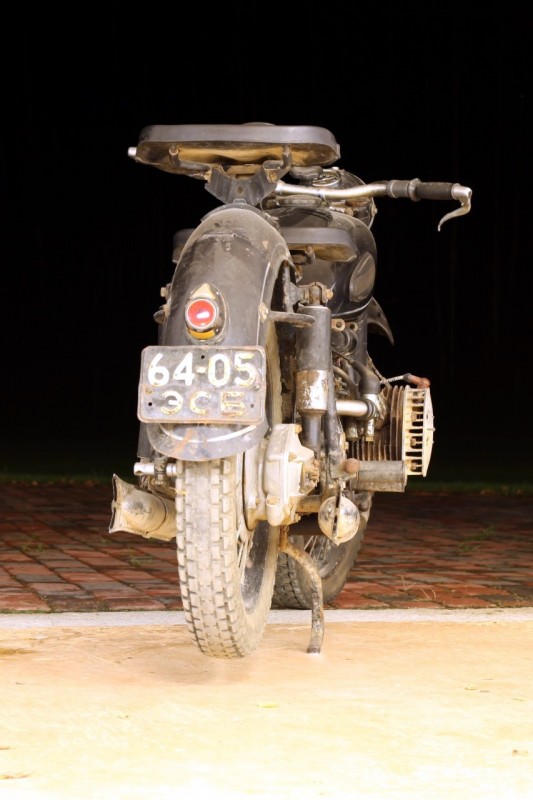

A következő különbség a hátsó sárvédőnál adódik , mindjárt 2 is(ami ráadásul összefügg) A 10. ábrán látható a felhajtható korai kivitelű sárvédő, ami később az MW-750(MB750 vagy K750B)-esen is megmaradt-és szerintem az MW-750M (MB750W) első szériáján is megvolt az MT12 megjelenéséig.
10. ábra K-750 felhajtható végű(katonai) hátsó sárvédő
A 11. ábrán az újabb fajta egy darabból álló sárvédő látható, ami a K-750M sajátja, továbbá megkockáztatom azt a kitételt, hogy a civil változatok csak ezzel készültek:
11. ábra egy darabból álló K-750M sárvédő

12. ábra A felhajtható hátsósárvédő tartókonzolja
13. ábra az újabb fajta hátsó sárvédő tartóeleme(1960-61-től)

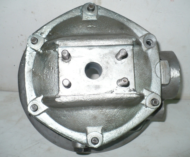

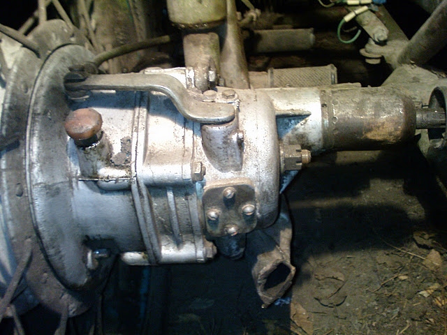

A hátsó hajtás fejlődése külön is egy teljes blogra adhatna anyagot, de vegyük a legfontosabbakat. A gépkönyvek szerint a legelső K-750-re az Uralétól különböző, még a hátsó betöltőnyilású, már belső fékkarral rendelkező szöghajtásház került felszerelésre(14. ábra). A Dnepr féle felső töltönyílású hátsó szöghajtásházról eltérőek az adatok, Valószínűleg a K750M-re és utódjára, az MT12-re lett kifejlesztve(15.ábra), és az oldalkocsihajtásos kivitelre (16.ábra) jellemző( az oldalkocsihajtásnál a fedél,-2 féle van ebből is, egy differenciálzáras kivitel és egy anélküli- a hátsókerék tengely és a villa-Dnepr C villa is különbözik). Megemlíteném, hogy bizonyos helyeken említve van a külső fékkaros hátsó hajtás is, mint a korai K-750esek sajátja, de erről biztos forrás nincs, talán lehet átfedés(17. ábra).
14. ábra K-750 hátsó szöghajtásház
15. ábra K-750M (MT12) hátsó szöghajtásház

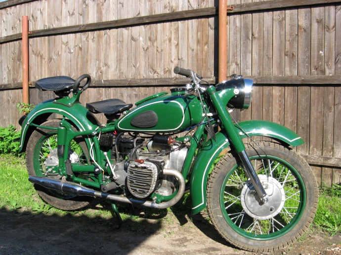

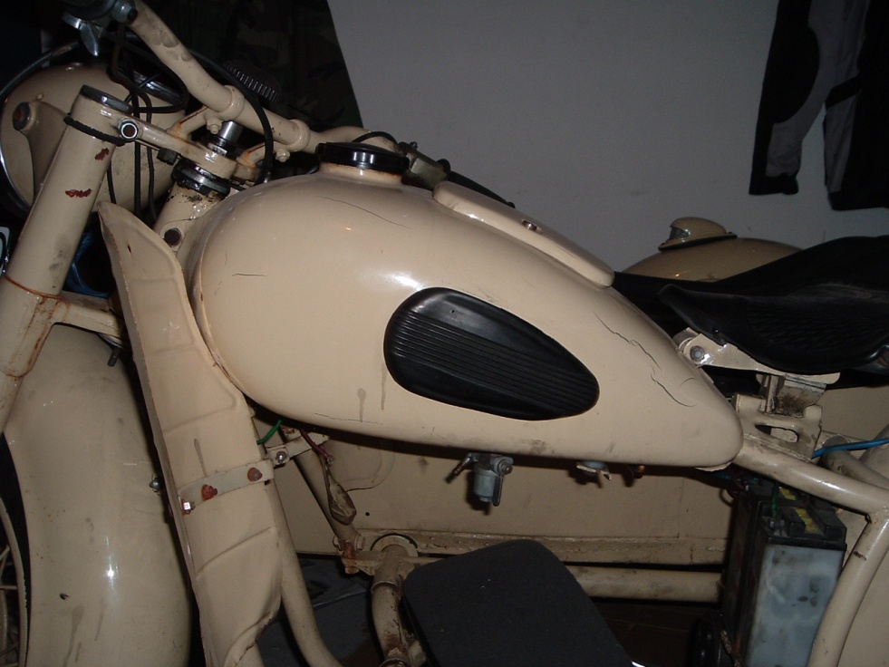

Kitérnék még az üzemanyagtankra, ami a legtöbb esetben a 18. ábrán látható csepptank az Izzsel egyező oldalgumikkal. Ezen kívül a késői katonai MW-750M-ek kocka tankokkal is voltak szerelve, az MT-12 gyártásából következően. Nem tartom kizártnak a késői civil változatokon sem az alkalmazásukat, de ez a fajta tank inkább már az MT-12 re jellemző. Meg kell emlitenem a "Szent Grált" az MW-750-nek (K-750Bnek) a tankba szerelt "sivatagi" légszűrőjét is. Erről képpel eddig csak a gépkönyv és az alkatrészjegyzék oldalain találkoztam(19.ábra).
18. ábra K-750, K-750M üzemanyagtank

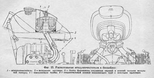

19. ábra "sivatagi" K-750B légszűrő

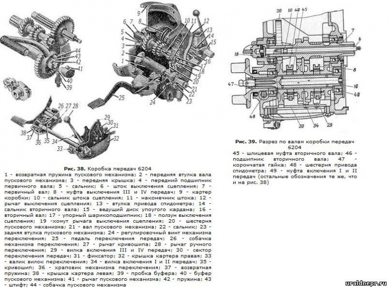

24. ábra K-750 váltó robbantott ábrája a gépkönyvből
