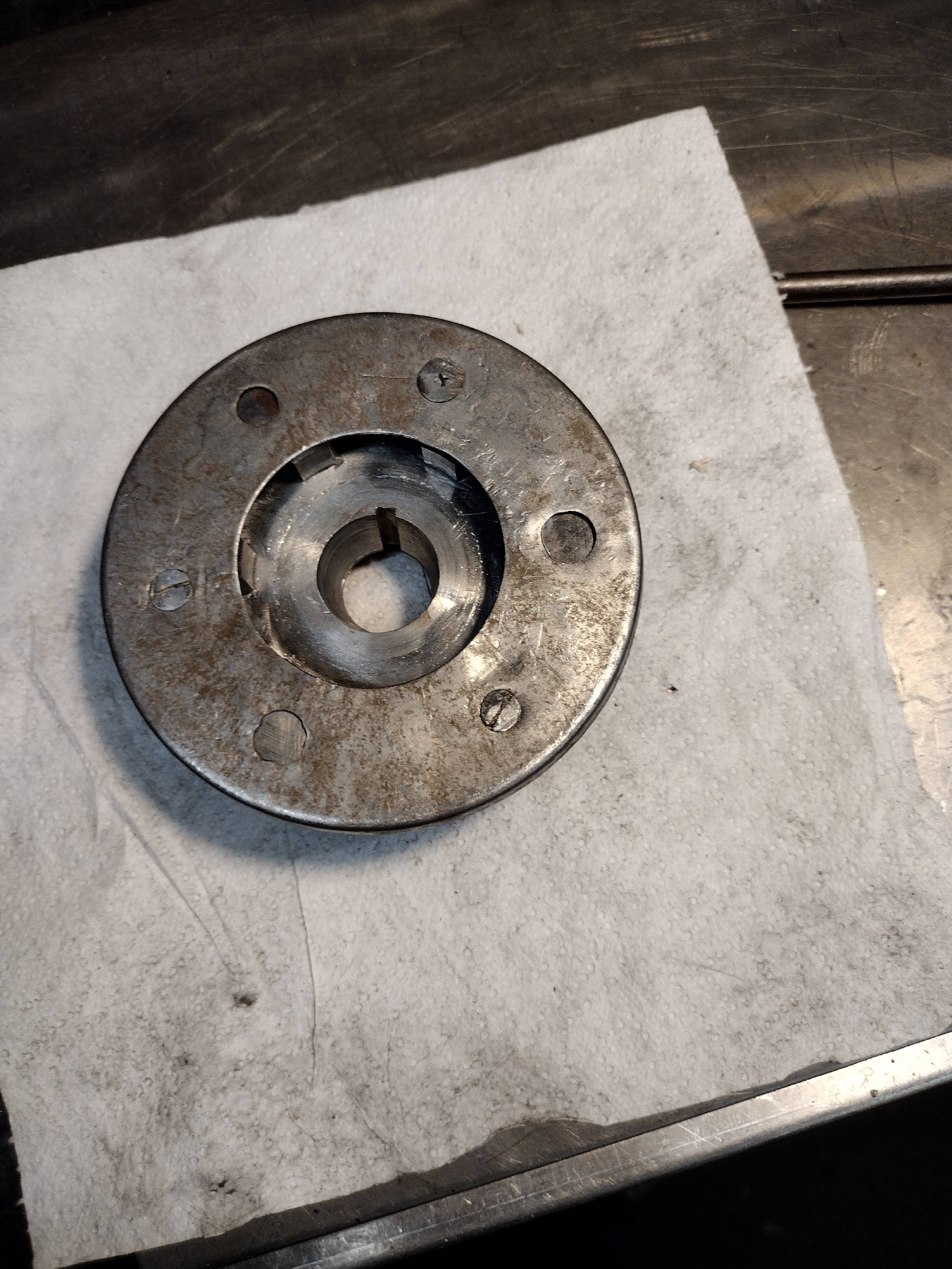

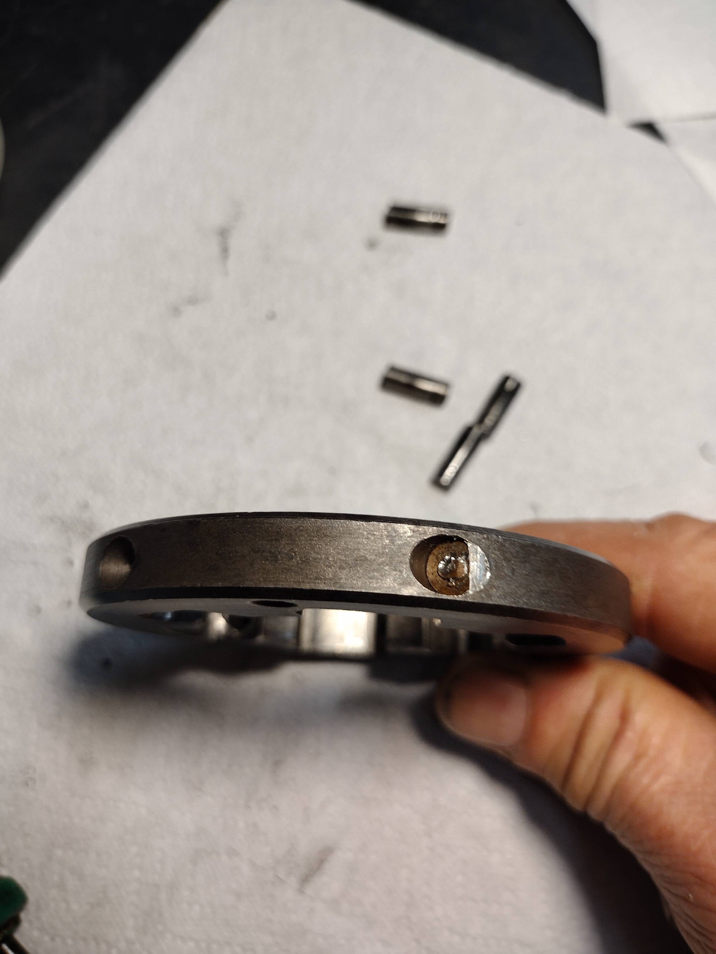

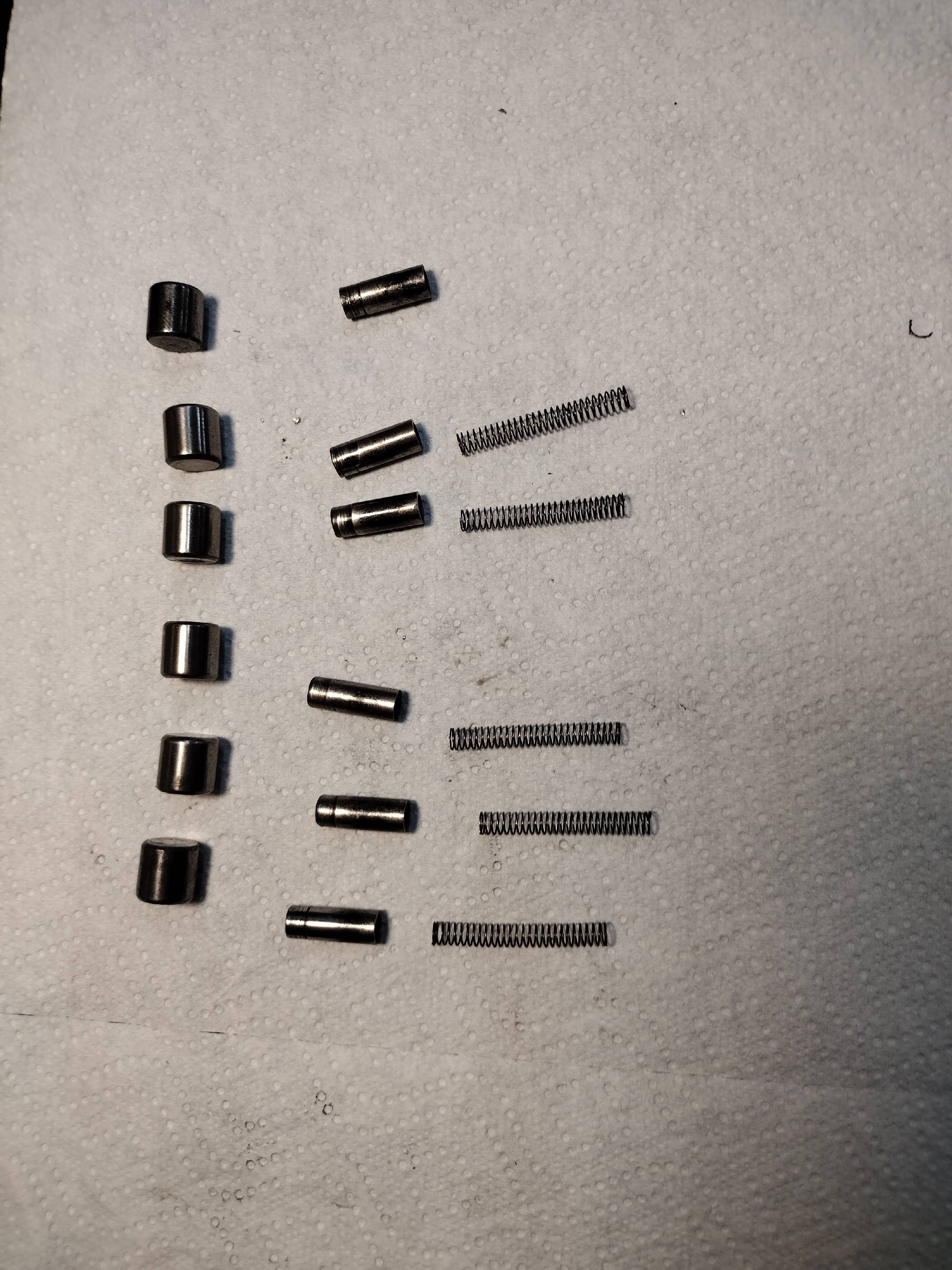

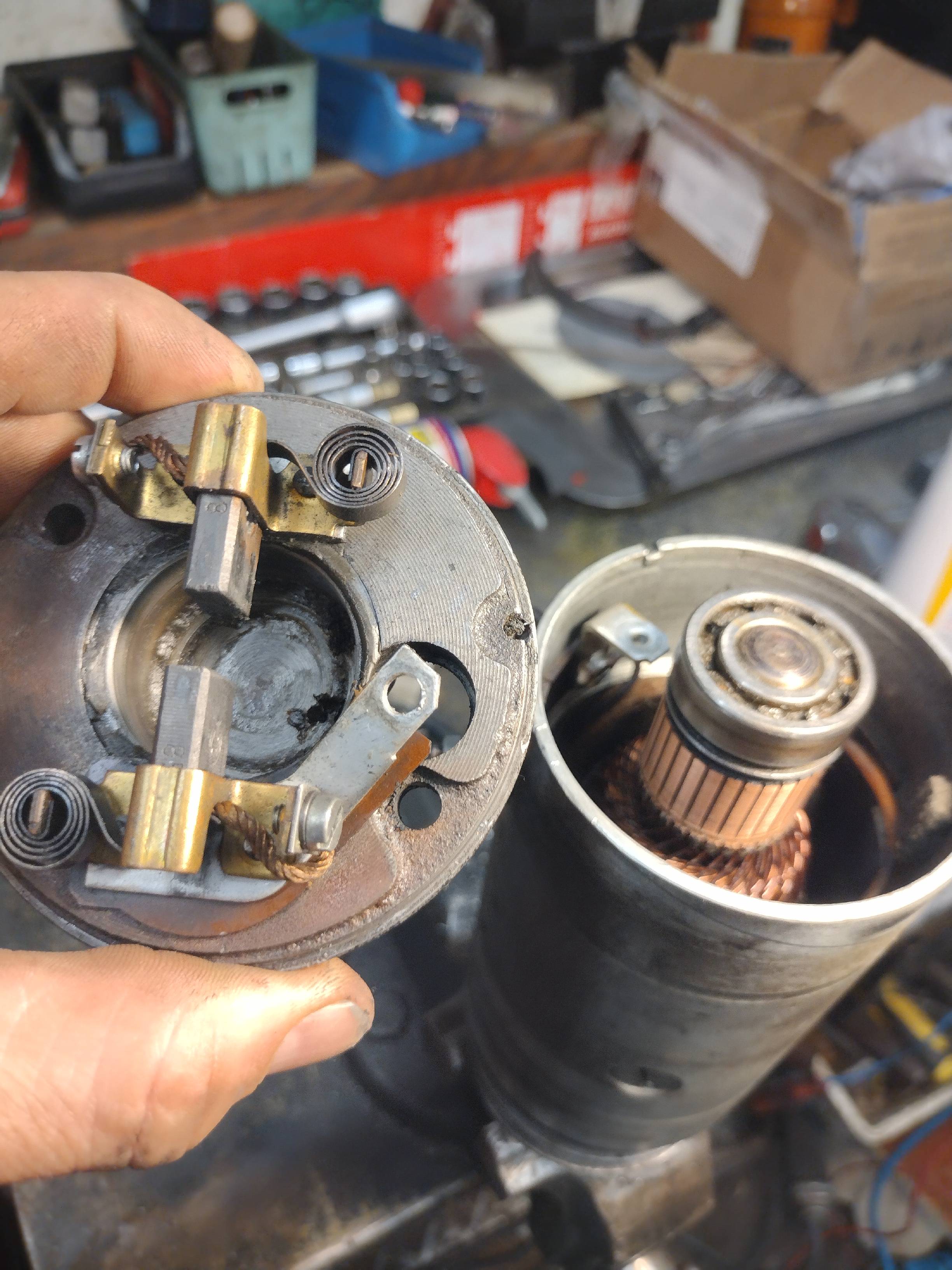

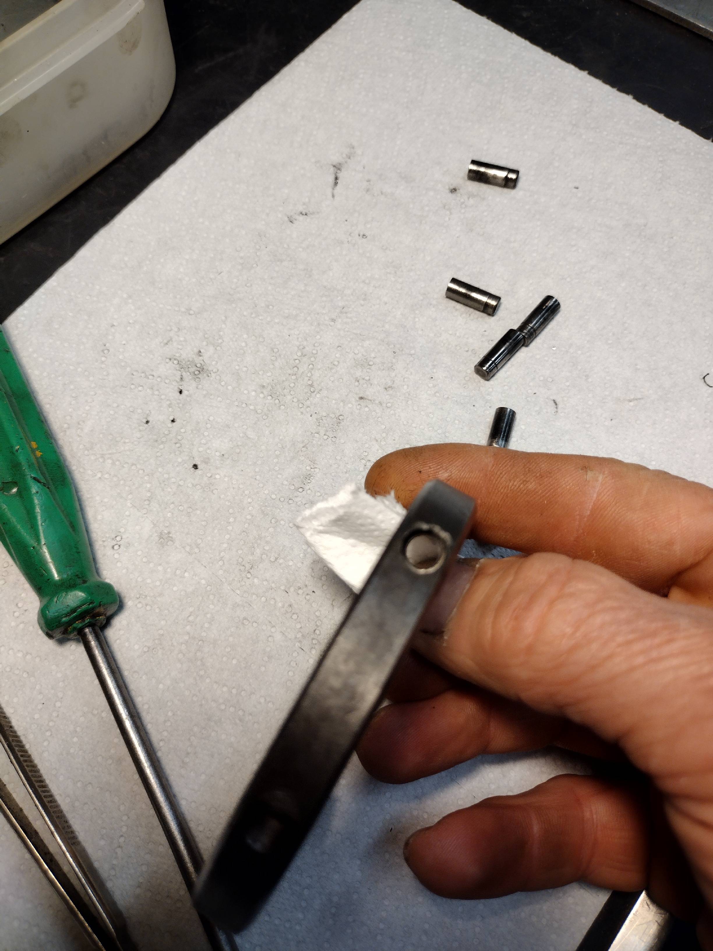

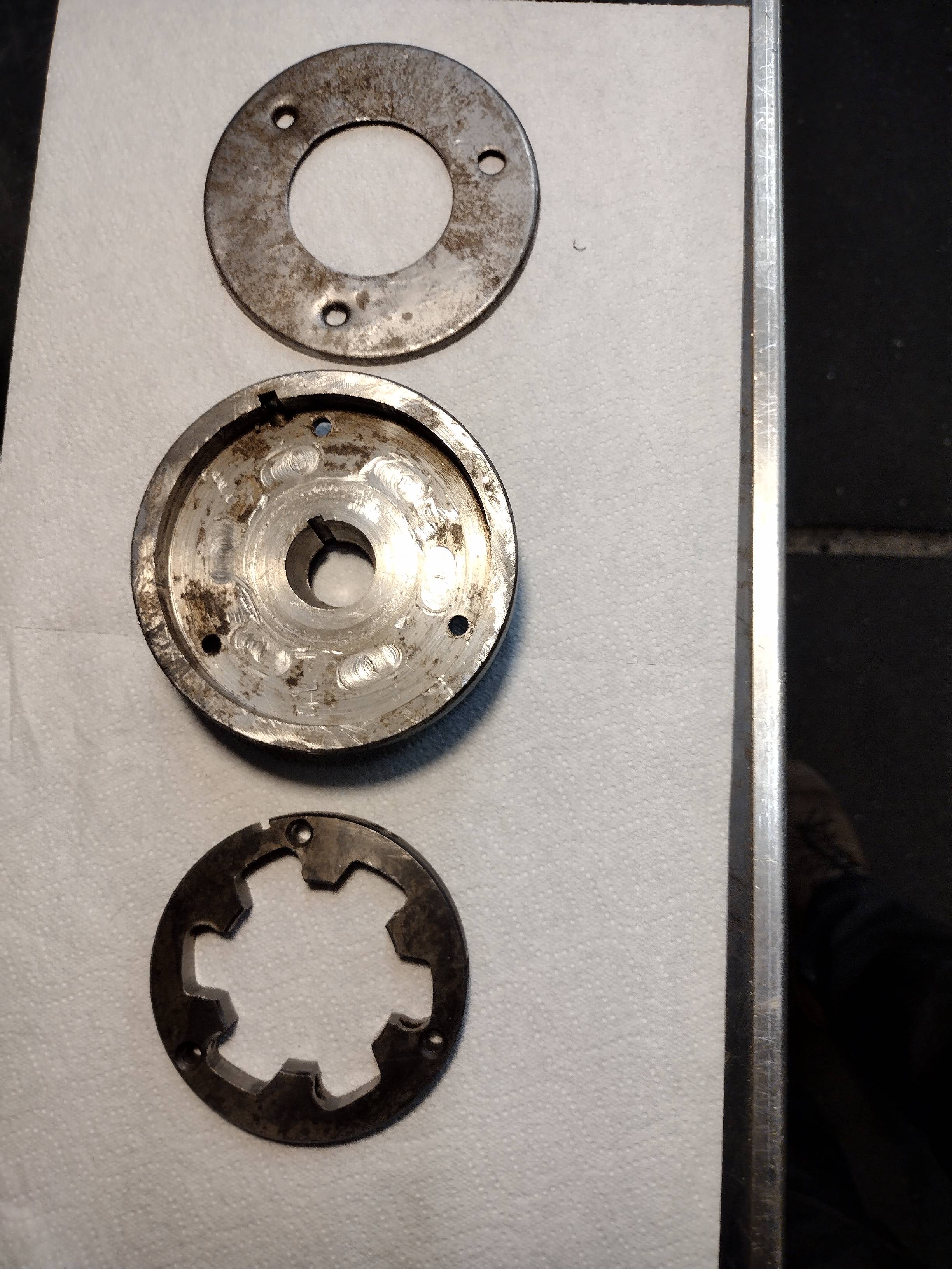

    Mivel ennek a motornak dinamoja van ezért természetesen érdemben hozzá szólni az általam ismert a közelébe lévő szerelők csak dunnyogtek valamit de semmi kézzelfogható.Ugy hogy hozzafogtam szétszedtem kitakarítottam Click image for larger version

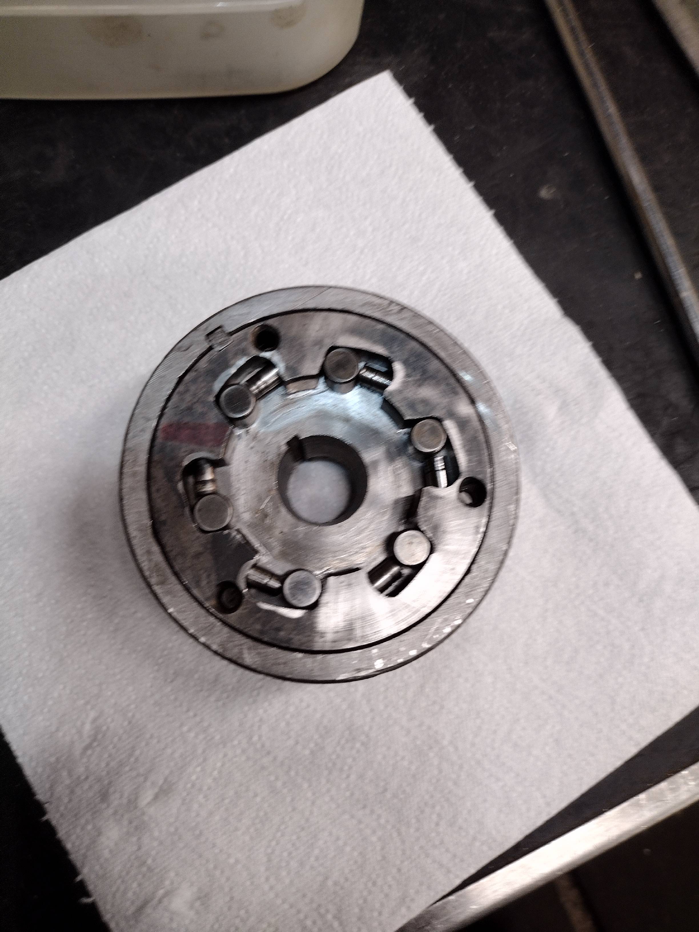

ID:	231017 de ugyan úgy sem működött miután a feszültség szabajzot is leszereltém leteszteltem rájöttem hogy annak volt test problémája.Kozbe annyit önindító után hogy a szabadon futó is megadta magát ez egyébként is rosszul működött.Ma leszereltém gondolván kitakaritom .Sajnos nem lehet szetszedni csak a szegecses eltávolítása utan Click image for larger version
ID:	231021 Click image for larger version
ID:	231020 Click image for larger version
ID:	231019 Click image for larger version
ID:	231018 Rugoim voltak csere 5 db a hatodik az egy gojostollbol pótoltam. Click image for larger version
ID:	231022 Majd új furatokat tettem a boritolemezre és vissza szegecseltem. Click image for larger version

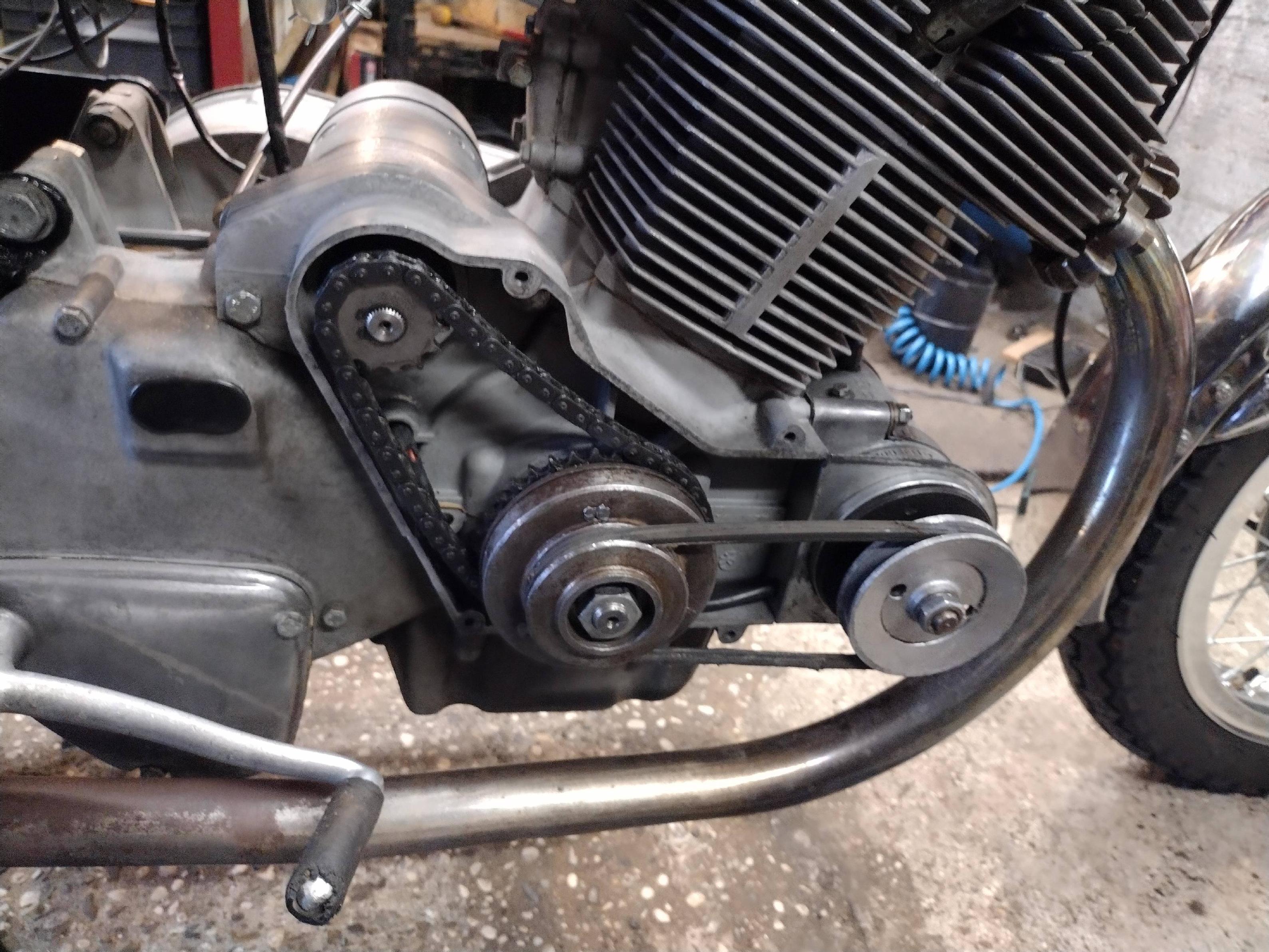

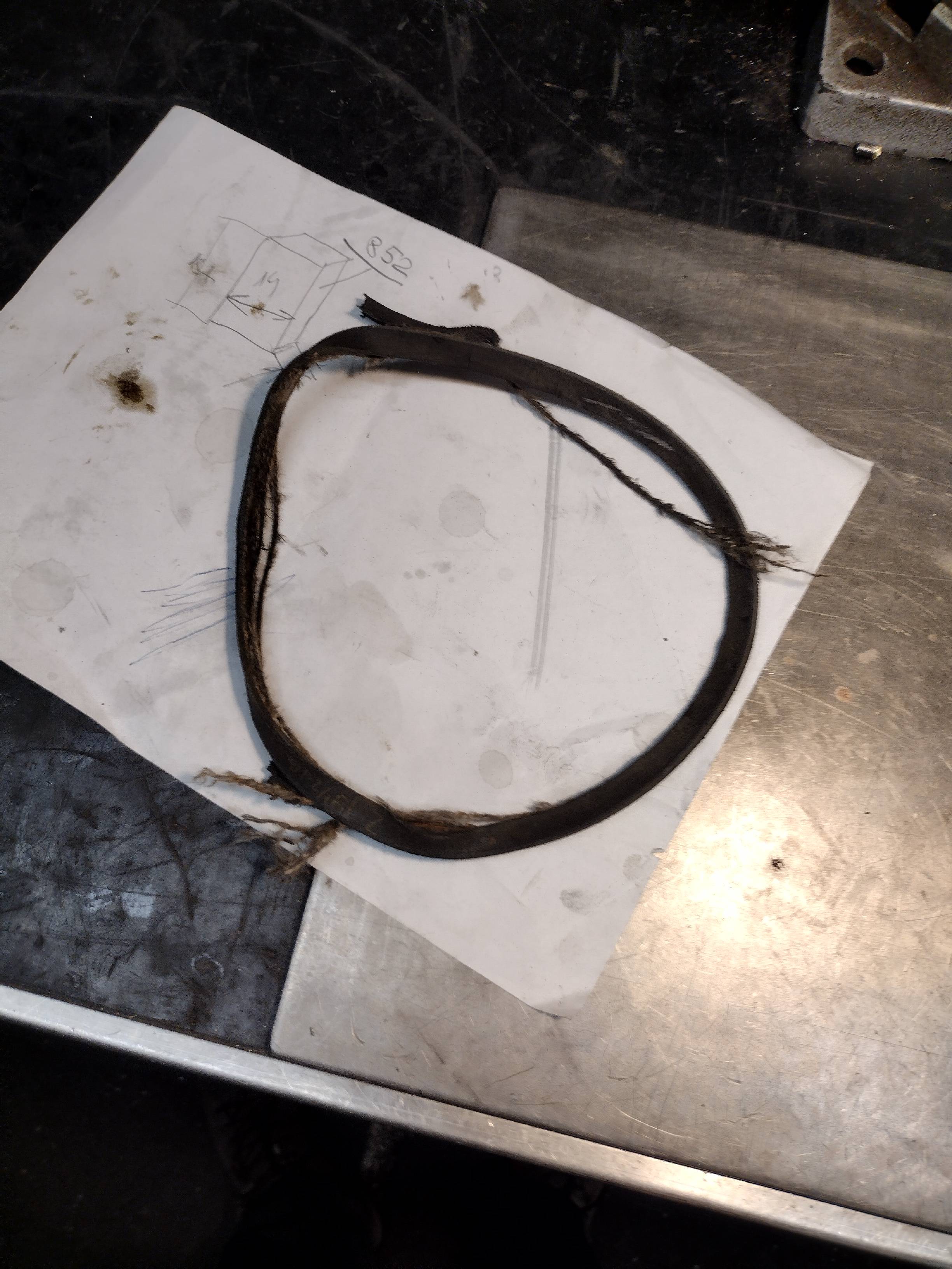

ID:	231023 Nagyon jól működik töltés is visszajött .Csak a végén még tartott egy meglepit el szakadt az ékszij Click image for larger version
ID:	231016 ami a dinamot hajtja Click image for larger version
ID:	231024 De ezt remélem tudok beszerezni könnyen.

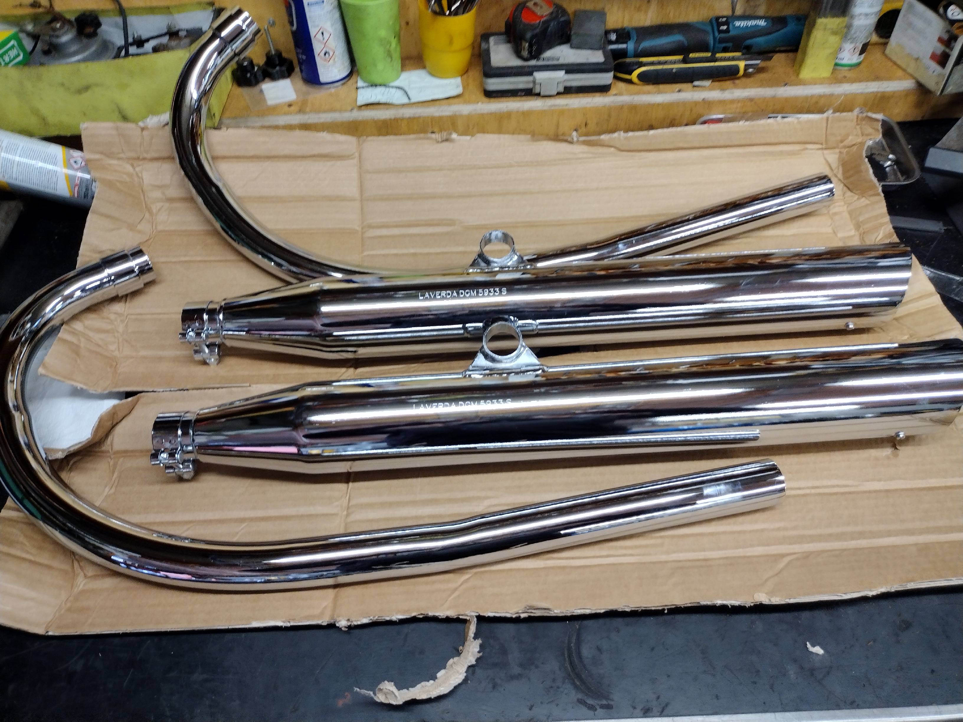

        Ékszíj csere után a töltés működik,A karburátor sajnos levegőszűrő nélkül van és az alapbeallitasokat sem tudom mivel nem 29-es karbit rakták rá ha nem 30 -asat.Van egy kis gondom a beállításával .125-os Fofuvoka volt benne próbáltam növelni de még rosszabb lett így kezdtem csökkenteni 118-115 majd 112 ezzel egész jól ment ma rátettem az új kipufogokat Click image for larger version

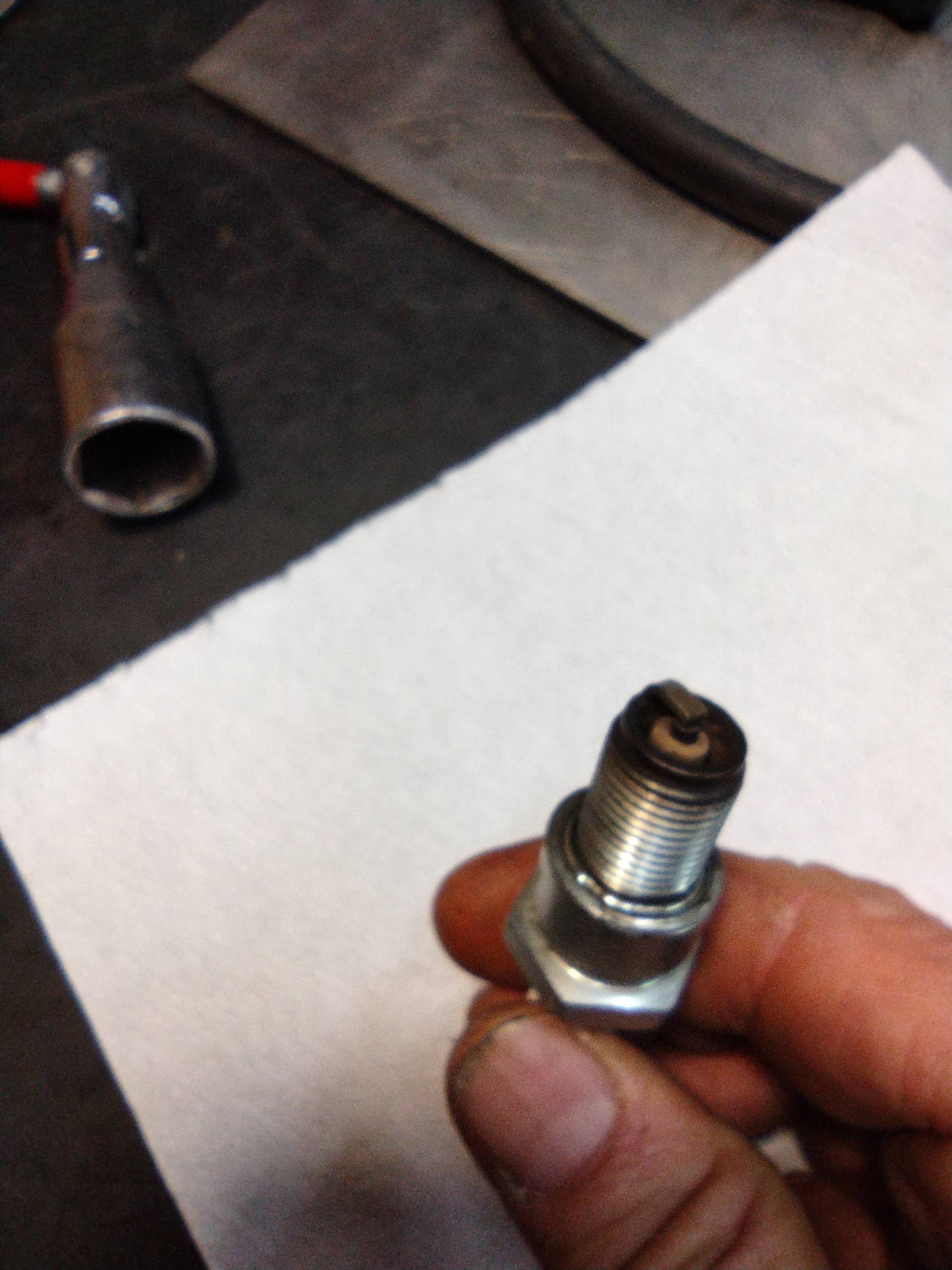

            Ma eső nap de azé valamit csak csinálni kell miután megreszeltem az összes fűrészt stb rá készülök a hétre A motorban raktam egy kisebb fuvokat 108 és visszavették az alapjáraton levegőn ,így eddig a lég kiegyensujozottabb.A jobb oldali henger alapjáraton egyenletes járási és a gyertya is egész jól néz ki Click image for larger version
ID:	231051 a baloldali ellenben kormos ezzel kell valamit kezdeni .Sajnos közben rájött az eső és már nem tudtam kimenni próbálni .Csináltam egy beállító szerszam felet hogy a két karbit össze hangoljam,de már nem próbáltam majd ha ki süt a nap.

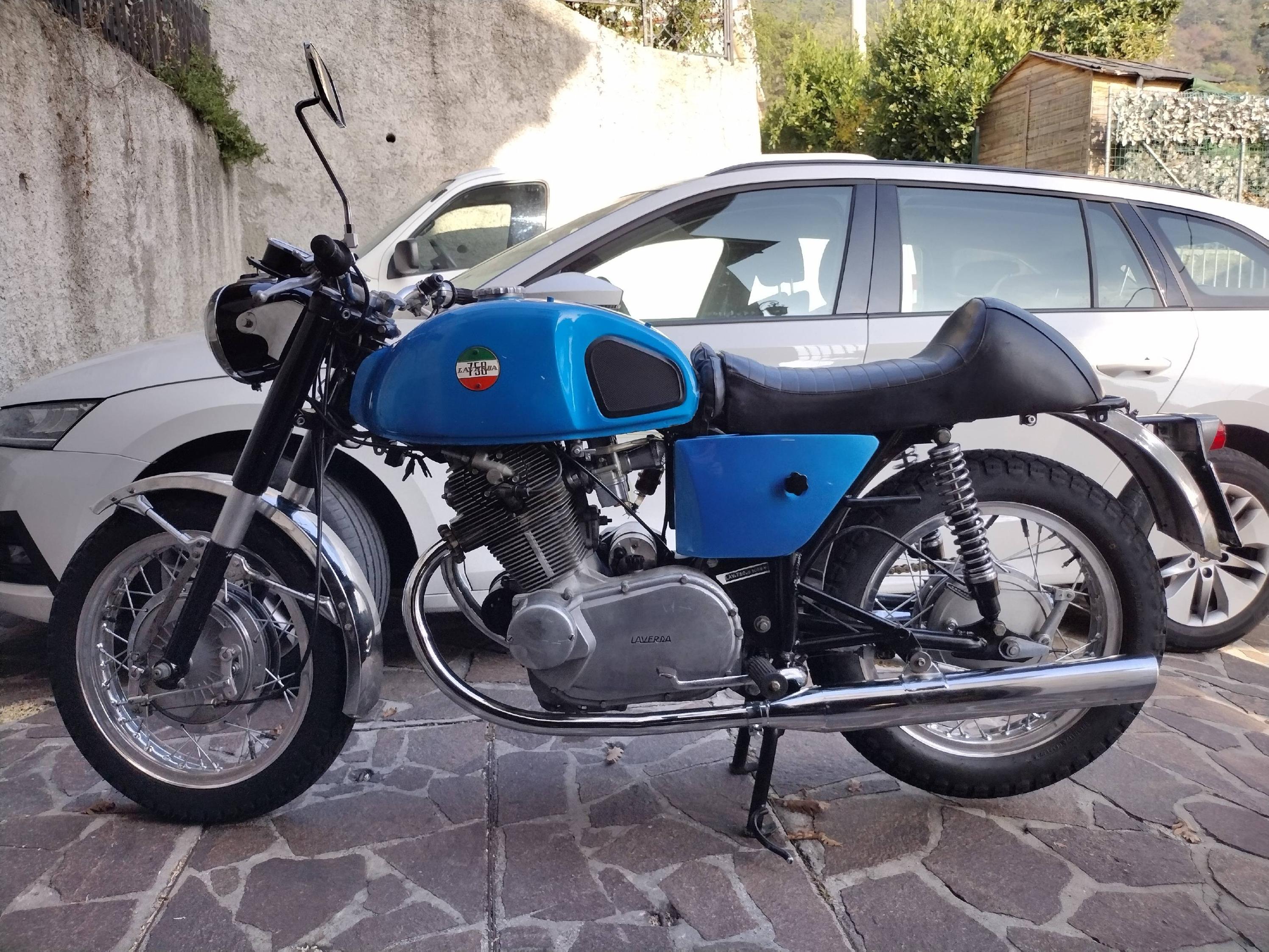

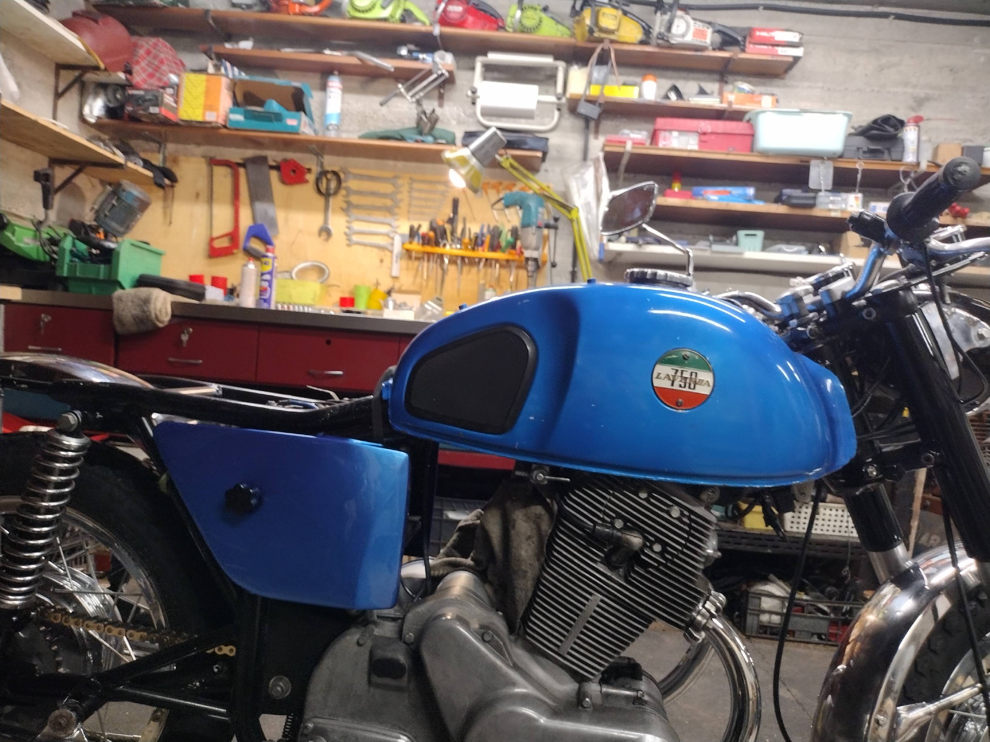

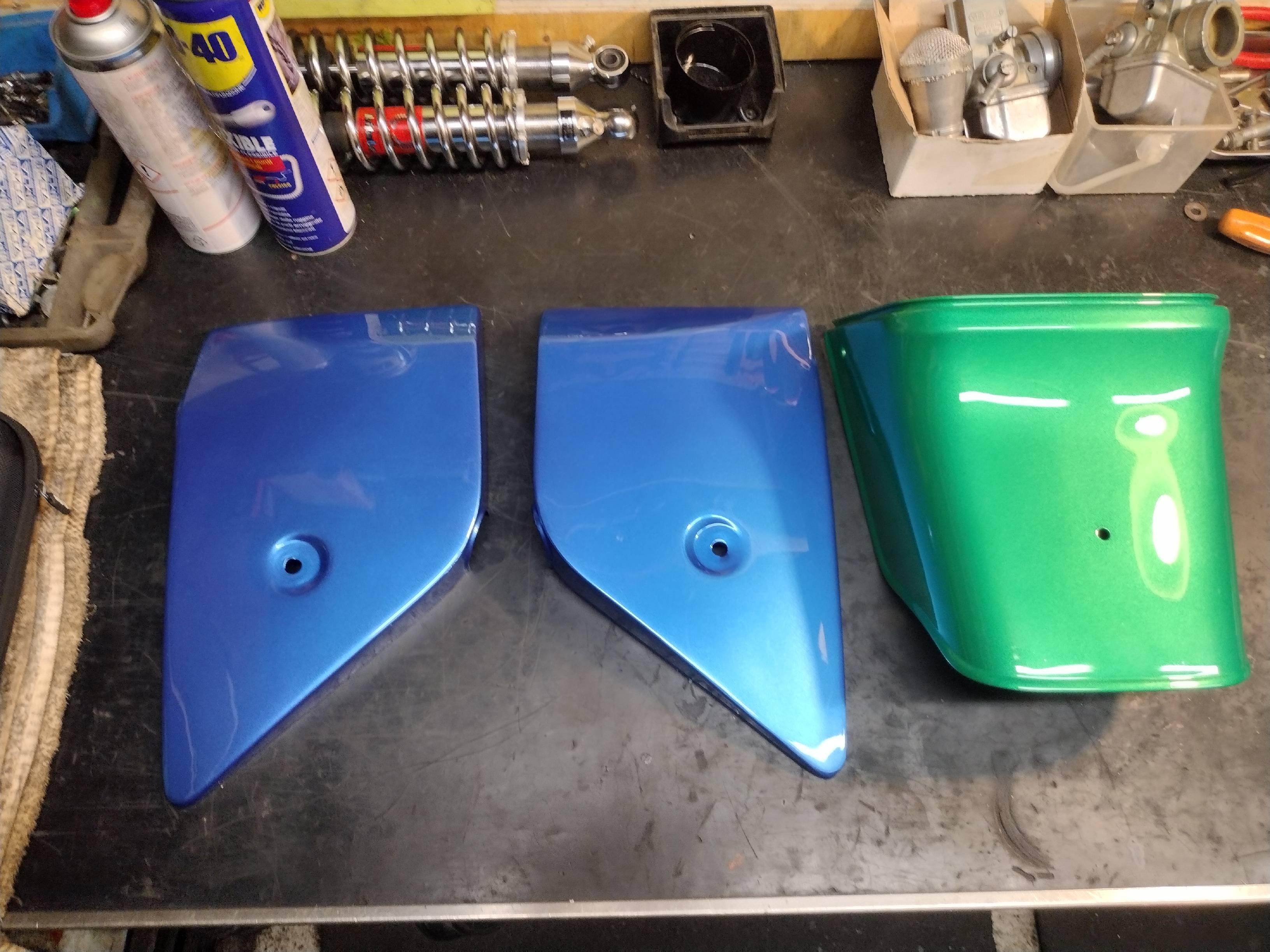

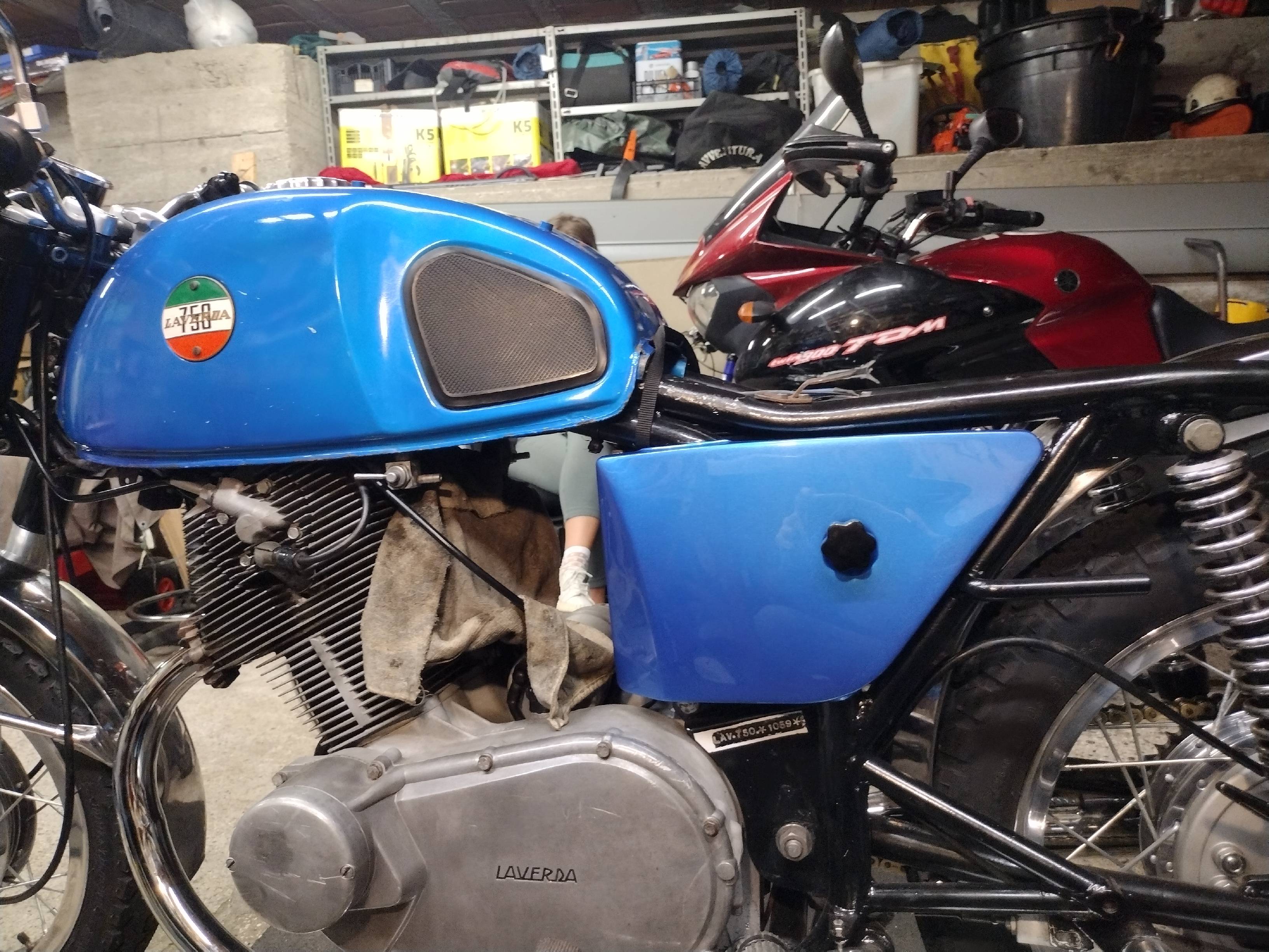

                        Ma elhoztam a lefestett alkatreszeket Click image for larger version
ID:	231077 A zold az ugyanolyan annak volt szinkodja a kek sajna egy kicsit elut azt latszatrakevertek. Click image for larger version
ID:	231078 Click image for larger version
ID:	231079 maradt festek lehet hogy atfolyatom a tankot is igy aze látható a kulombseg.

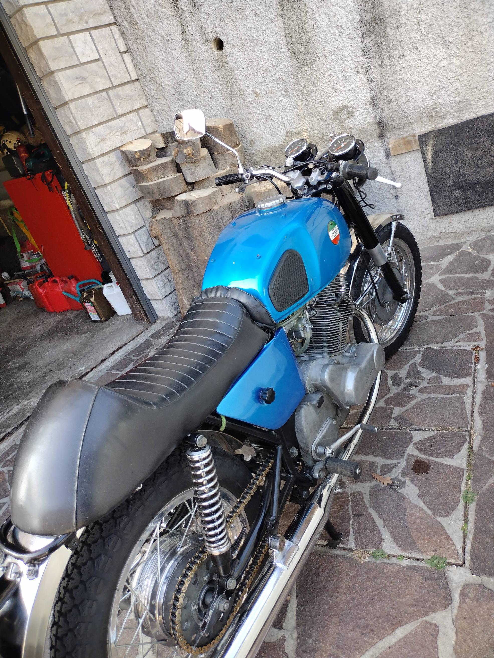

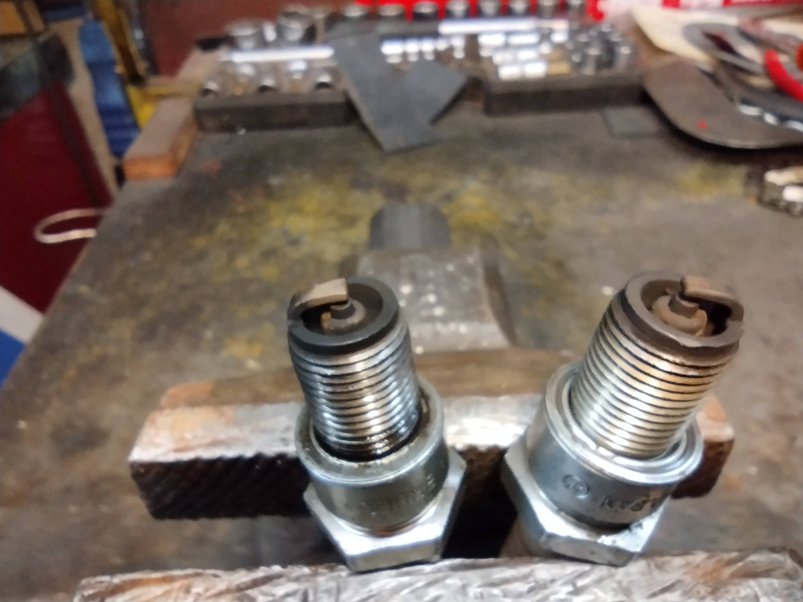

                          Ma megerkeztek a karbihot az alkatreszek,beszereltem es kiprobaltam most nagyon jol huz nincs akadozas a gazadasnal .Problema hogy csak rovidtavon itt az utcaba tudom probalni mert lejart a muszKi es a biztositasa is Click image for larger version
ID:	231220 a ket gyertya elegge egyforma csak tobbet kellene menni hogy jol kiegjenek , Click image for larger version
ID:	231221 Click image for larger version
ID:	231222 lassan elnyeri a vegso formajat.
