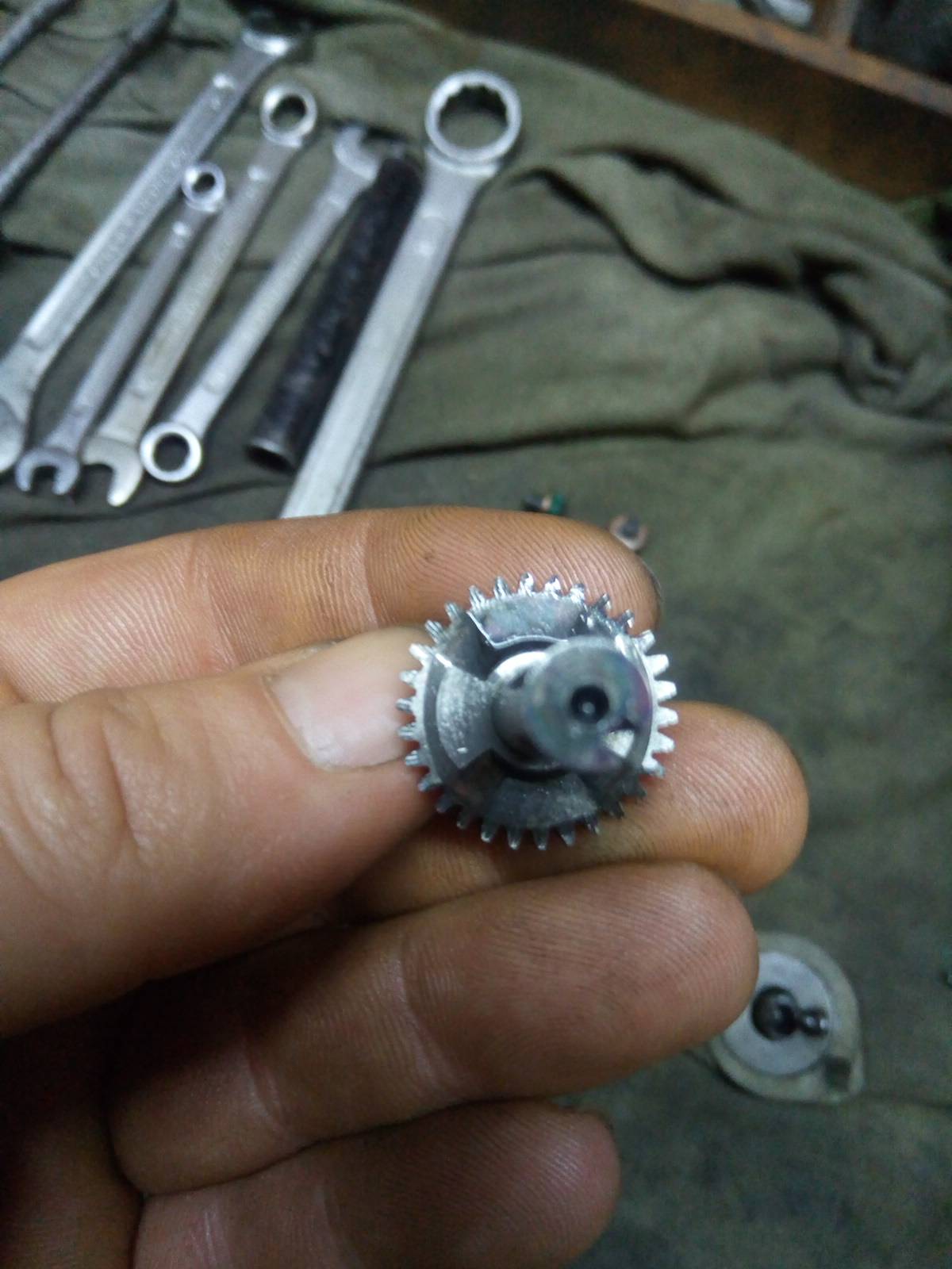

      Szevasz.Két okból sérült:vastagon kokszos volt a motor belseje és olajsáros;a másik,szívó oldal megszorult.Nem igazán értem,hogy jött ez össze,főleg így.Mindegy,ki lett javítva,kimostam a rendszert,működik.Attól függetlenül szerzek majd egy másik szivattyút.Magáról a sérülésről nem készült fotó.Próbáltam nem szétverni valamit a 250304-ik hiba miatt.Csak a javított fogaskerékről.

        matyi eredeti hozzászólása Hozzászólás megtekintése
        javított fogaskerék
        Azért ügyes vagy látom. Amíg nem jön a másik addig így is jó lessz.
          Kösz,a muszáj nagy úr.
