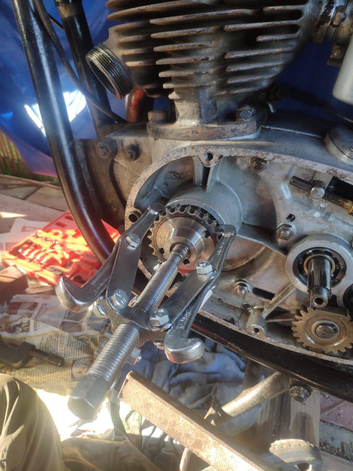

        ​​​​​Tegnap sikerült szétszedni a kuplungot, a legutolsó lamella rá volt sülve a házára, már csak lehúzó kell a kissebb fogaskerékhez, mert szerintem már laza a lánc.
          Az lehúzható a lendkerék lehúzóval
            Köszönöm szépen, megpróbálom!
              Ha jól emlékszem a két oldalán van egy-egy bemarás amelyeken át kell betekerni egy-egy csavart a lánckerék menetes furataiba.
                Holnap kipróbálom, hátha nem kell lehúzót vennem!
                  Bimbi10 eredeti hozzászólása Hozzászólás megtekintése
                  Szupi..Csak ne felejts el lemezkét tenni a csapágy elé,mert ha nem akkor azt kell venned....
                    Így van, lejön az spéci lehúzó nélkül is. Csak két csavar és két elég vastag lemez, vagy villáskulcs kell a megfelelő helyre, illetve egy kis érzék, hogy egyszerre feszüljön mindkét oldal De ha van lendkeréklehúzó akkor az is használható
                      Click image for larger version  Name:	IMG-20200612-WA0003.jpg Views:	0 Size:	205.4 KB ID:	223436
                      Valamiért nem akar lejönni, melegítettem és óvatosan kalapáltam is, de nem akar lejönni.....
                      • #12
                        Na akkor :önzáró kúpnak hívják és odatapad !
                        Lényeg a jól kapaszkodó lehúzó végére:egy komoly ütést mérünk,ritka ha kettőt kell...a rezgés és a tehetetlenség hatására leugrik.(Legalább egykilós kalapáccsal )
                        • #13
                          Köszönöm szépen a gyors segítséget, akkor a kalapács volt kicsi!
