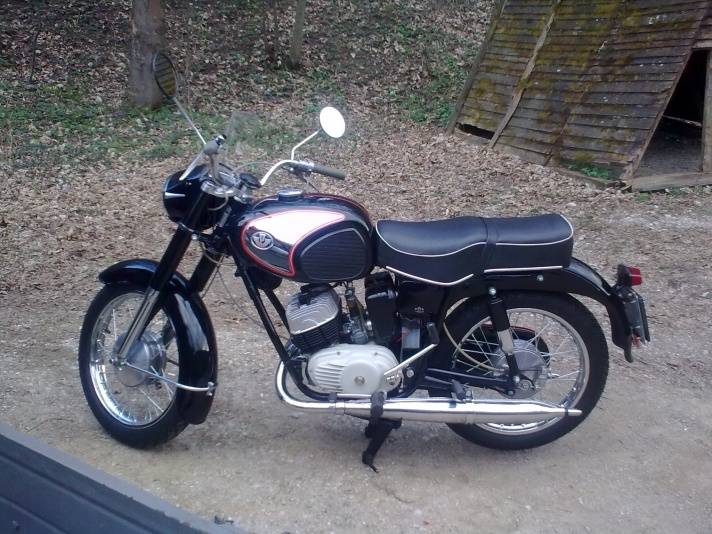

            Nagyon szép gép! Kár,hogy nem vetetted be egy talira sem.....

                Nagyon szép, karbantartott gép! Ritkán lehet látni ennyire egyben lévőt. Gratulálok hozzá!
                  Bocs írod neked messze van, nincs az oly messze hisz sokkal többe lett a slendrián munka miatt az előző! A szép és tartós meg ér annyit hisz sokáig tudsz benne gyönyörködni illetve bosszankodni a csúnyán. Tudom magamról mindíg azon akad meg az ember szeme még akkor is ha nincs feltűnő helyen. Zahi gépéhez szeretnék gratulálni ritka szép gép gondolom a hangja is méltó hozzá. Én még anno Sport CZ vel jártam mikor a szemközti ház tömbbe volt egy fazonnak P 20 as gépe. Nagyon patika volt és nyáron fel szerelte rá azt hiszem Keslár féle gyorsasági idom volt nagyon fülbemászó volt mikor indulás előtt melegítette a gépet. Csorgott is a nyálam rendesen. Én is rendbe tettem a Cz t akkor még volt /1976-77 / gyári alkatrész hozzá MZ telót kapott előre sufni tuningot / reszeltem egy hétig a henger nyílásait bújtam a régi autó- motorokat némi leírásokat elcsípve. Akkor még ez tabu volt néha Hamar Zsiga bácsitól el el csíptek némi infót nem volt internet még telefon is csak befolyásos embernek volt a lakásán! A végeredmény meggyőző lett. A lépcsőházi szomszédomnak 350 es Jawája volt és mindíg úgy szólt a motoromról a kicsi. Én jártam a salakmotor versenyekre és el csaltam egy Gyulai versenyre vissza fele elértem az 1500 km t és mivel én voltam a kicsivel engem küldött előre hisz úgy is én vagyok a lassabb. Elkezdtem kissé gyorsabban menni mint amivel oda felé mentünk és uram bocsá nem próbált mág csak előzni sem mert miután én értem a ház elé és ő pedig tisztes távolságból követett soha nem volt többé a kicsi!! Persze mint másnál is volt már ilyen megjelent a bukócsöves 634 es Jawa és kitoltam egyet a jármű boltból! Ha jól emlékszem 19500 ft ért. 3 éves korában új árában adtam el igaz kissé alakítva PL. Kispolszki első lámpával / számla a forgalmiban mert ekkor lopkodták ki az autókból az akkori divatnak megfelelően! Elektromos benzin csappal és benzin szint mérővel! Bővült a család és autó kellett így mi ment a motor és jött az első autóm egy Hófehér garázsos S 100 as Skoda! Elnézést de gondolom ez a része sokunknak hasonló hisz ekkor még 82- 84 et írtunk csupán és mivel nem gyáriparos szülők gyerekei voltunk nem volt más, meló a gyárba majd meló után vagy előtte egyengettem foltoztam a rozsda bogjákat. Bolgár kertészek 408 as kombiját benzin kutas vásáros cukrász Volgáját. fejre állt Varszavát ,később jöttek a homok színű 1200 as Zsigulik Torinói motorral! . Pl. át hajtott a lecsukott szakálas sorompón és mivel akkor még sem anyag sem autó bontó nem volt még élhajlító sem volt a maszeknál kruppniban hajtottam szélvédő keretet hozzá. Bocsánat kissé elkalandoztam a múltban
