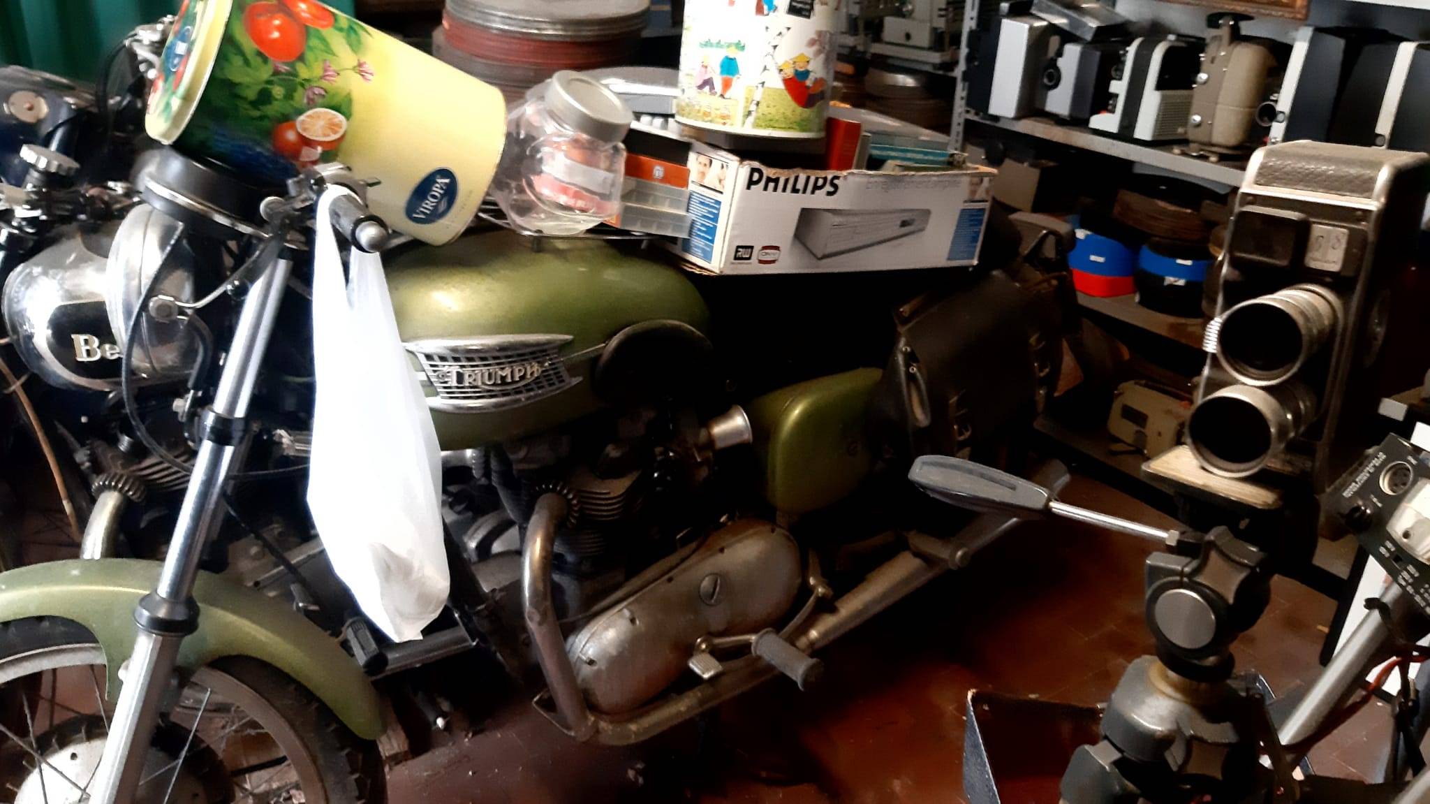

        Van aki ilyet orokol Click image for larger version
ID:	231114 Click image for larger version
ID:	231115 Click image for larger version
ID:	231116 Click image for larger version
ID:	231117 41 eves es tutti rendbe van ehhez szoljatok
        Atti69, és 4 további látogató kedvelte ezt.
          Van még hova tárolni???? Az autó és a földelőszalag is tetszik:én a helyedben az egyiken megfordítanám a színsorrendet !!!
          Utoljára szerkesztve a következő által: mátéapu; 2022 okt. 14, 05:53.
