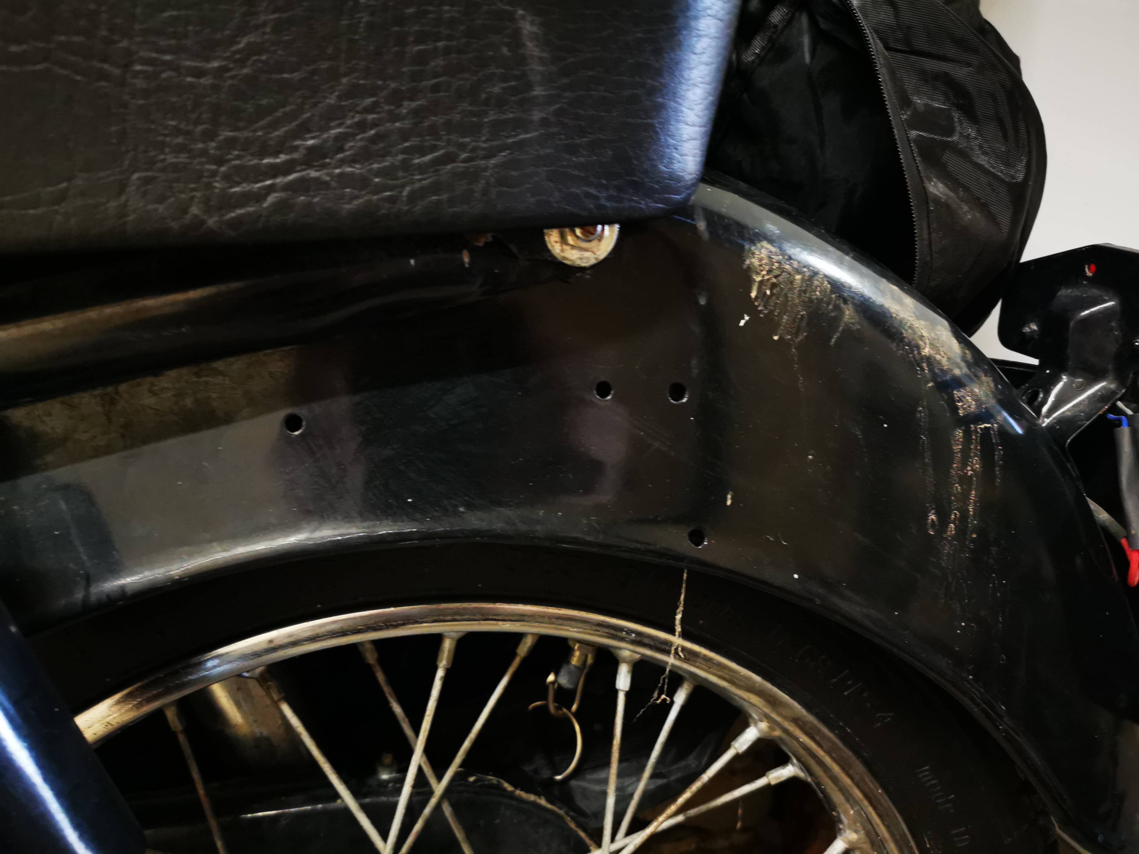

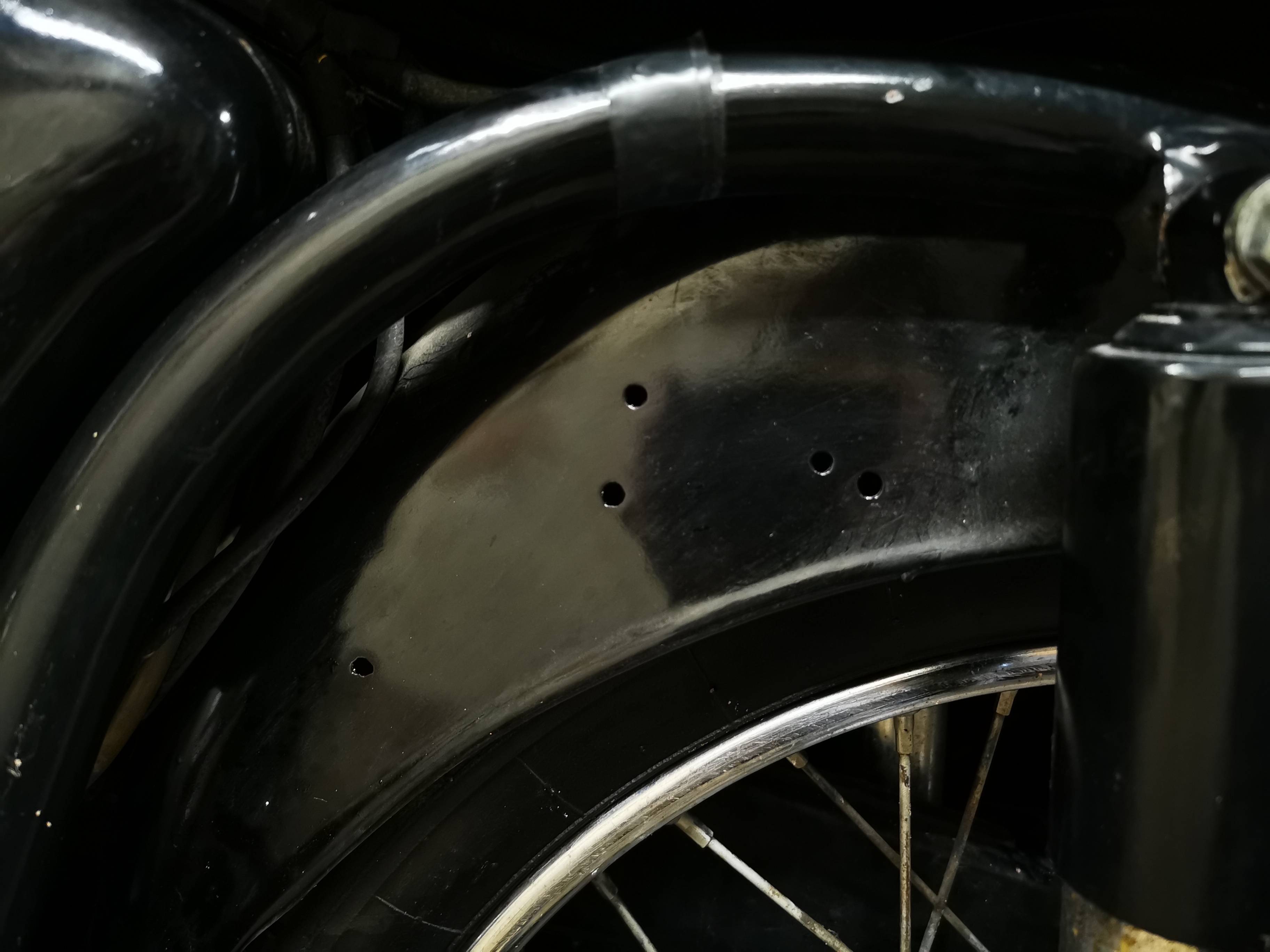

    Egy olyan kérdésem lenne, hogy a hátsó sárvédőmön található lyukak mi célt szolgálnak, ha egyáltalán szolgálnak, illetve ezek gyárilag is rajta voltak?

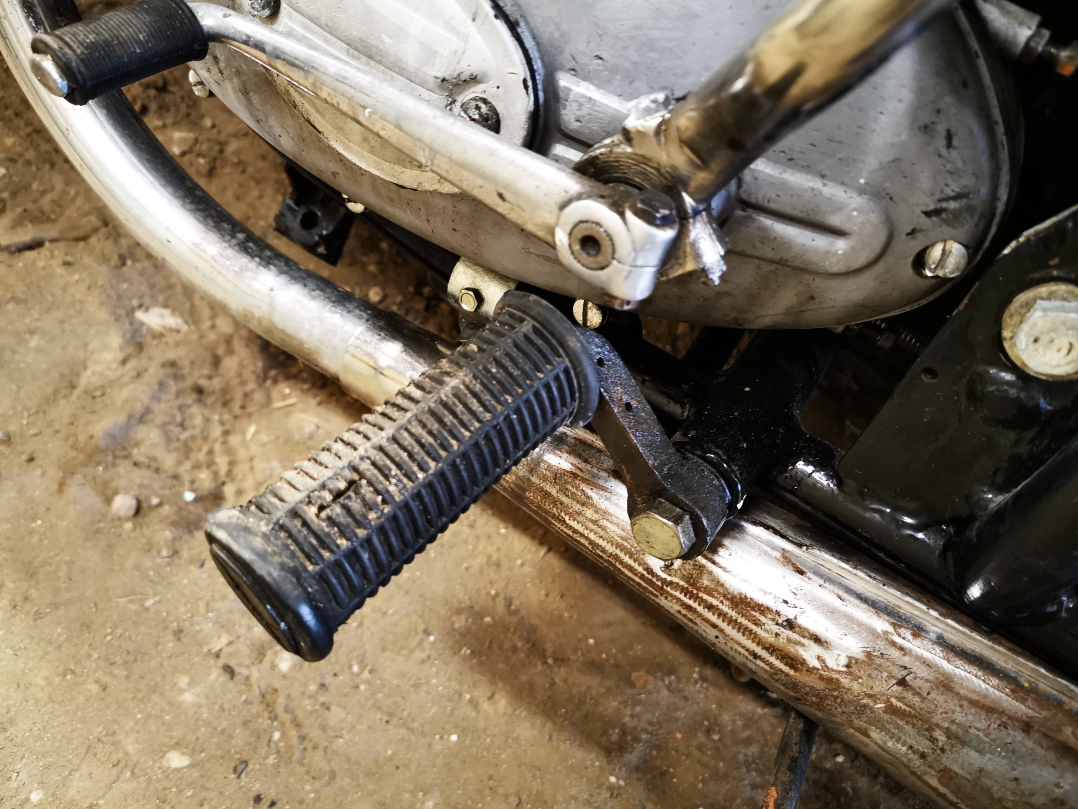

    Másik kérdésem, hogy képen látható lábtartó kar párja, azaz a jobb oldali sajnos szállítás közben letört egy csodás állapotú vasúti átjárónak köszönhetően..
    Kérdés, hogy ilyenből lehet valahol újat kapni?
    Lehet, hogy én vagyok a béna, de neten böngészve eddig nem sikerült találnom...
    Üdv
    Laci

      Egy olyan kérdésem lenne, hogy a hátsó sárvédőmön található lyukak mi célt szolgálnak, ha egyáltalán szolgálnak, illetve ezek gyárilag is rajta voltak?i
      Szia, Nekem nincs P10-em, de arra az emlékeim szerint eredetileg ott egy szerszámos doboz van felszerelve, szerintem ezek annak a felfogatásához vannak. Mint a csatolt képen, ez egy P10H ami a halk kipufogóra utal, lásd bekarikázva a képen, de felette ott látod a jobb oldalán azt a hosszúkás szerszámos dobozt. Hogy miért van ennyi lyuk, azt a P10 szakik megmondják majd...
        lacooka96 eredeti hozzászólása Hozzászólás megtekintése
        lábtartó - Kérdés, hogy ilyenből lehet valahol újat kapni?
        Szia,
        Én nagyon sok mindent vettem Fóti Gyulától, nagyon jó szakember, és szinte mindene van Pannoniákhoz. De a motoros börzéket is ajánlom, ott aztán tényleg minden van. Arra figyelj, hogy volt vagy három féle lábtartó az évek alatt és ha ez neked fontos, akkor nézz utána, hogy melyik a te évjáratod szerinti P10-re való. Itt a fórumon volt már ez téma, onnan szedtem le Joshbono tagunk csatolt képét is. Ezen az alsó többek között a T1-hez való, ennyit tudok...
          A pót szerszámos dobozt eredetileg három csavar rögzíti a jobb oldalon, a túloldalra nem tettek semmit gyárilag. Aztán hogy miket rakhatott a korábbi tulaj nem tudom. Valami egyéb dobozt, netán egy csomagtartót...

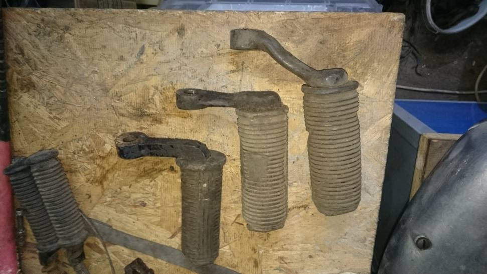

          Használtat keress inkább, Pannóniás árusoknál biztosan találsz. Osumi képén az alsó való P10-esre ha jól tudom. Az enyémen legalábbis olyan volt, a szögletes fajta.
            Ez a motor bal oldala , a teleszkóp előtti rész ! Itt nem volt furat , viszont a Danúvia szerszámosa pont belepasszol ,azért nem szereltem be mert jobb oldalra a láncburkolat miatt nem fér be a párja ,egyébként is kétséges ,hogy tetszene ....

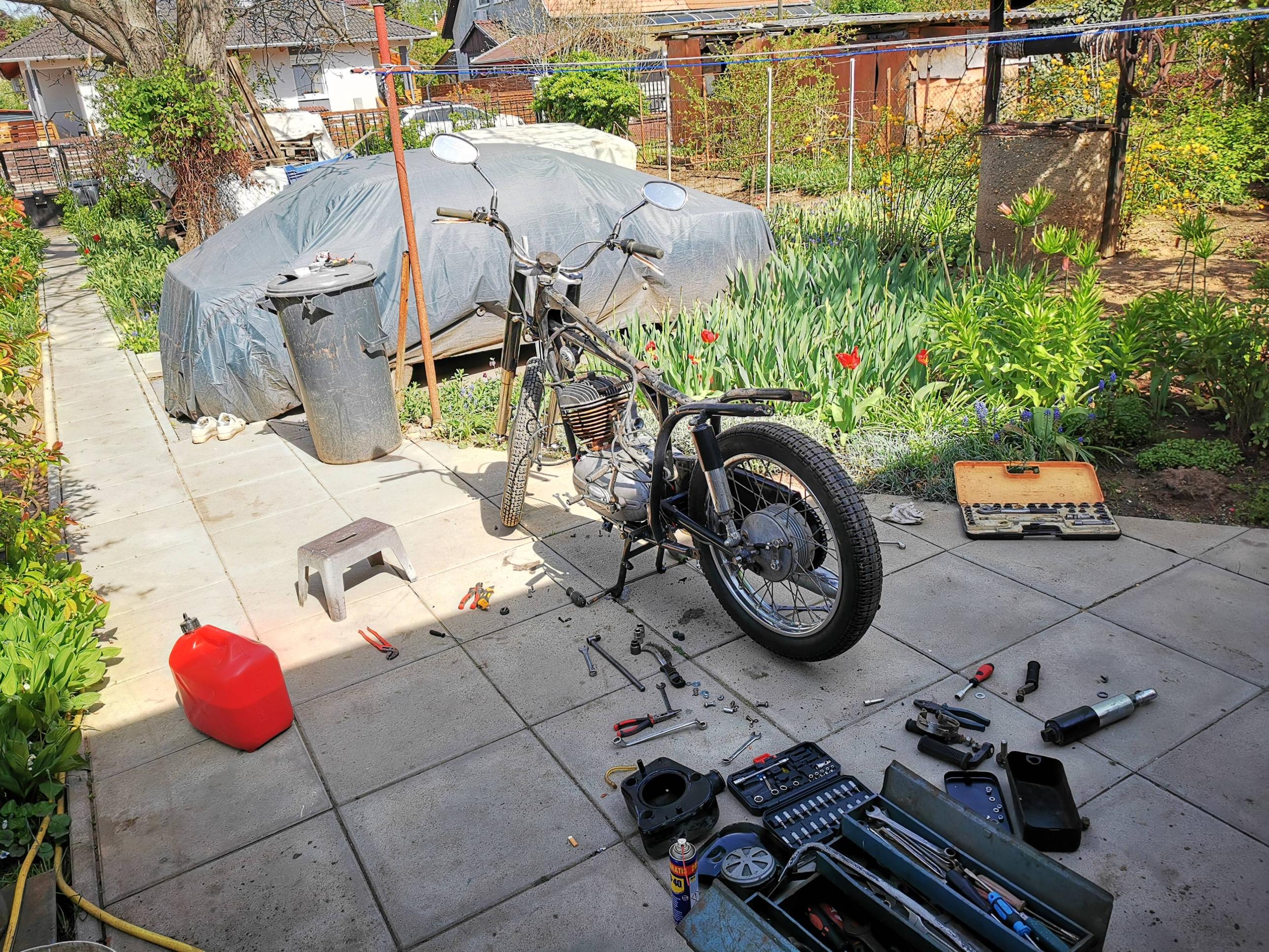

                    Egyébként érdekességképp:
                    Szétkaptuk a motort, illetve felújíttattam az első és hátsó foncsorokat: Click image for larger version

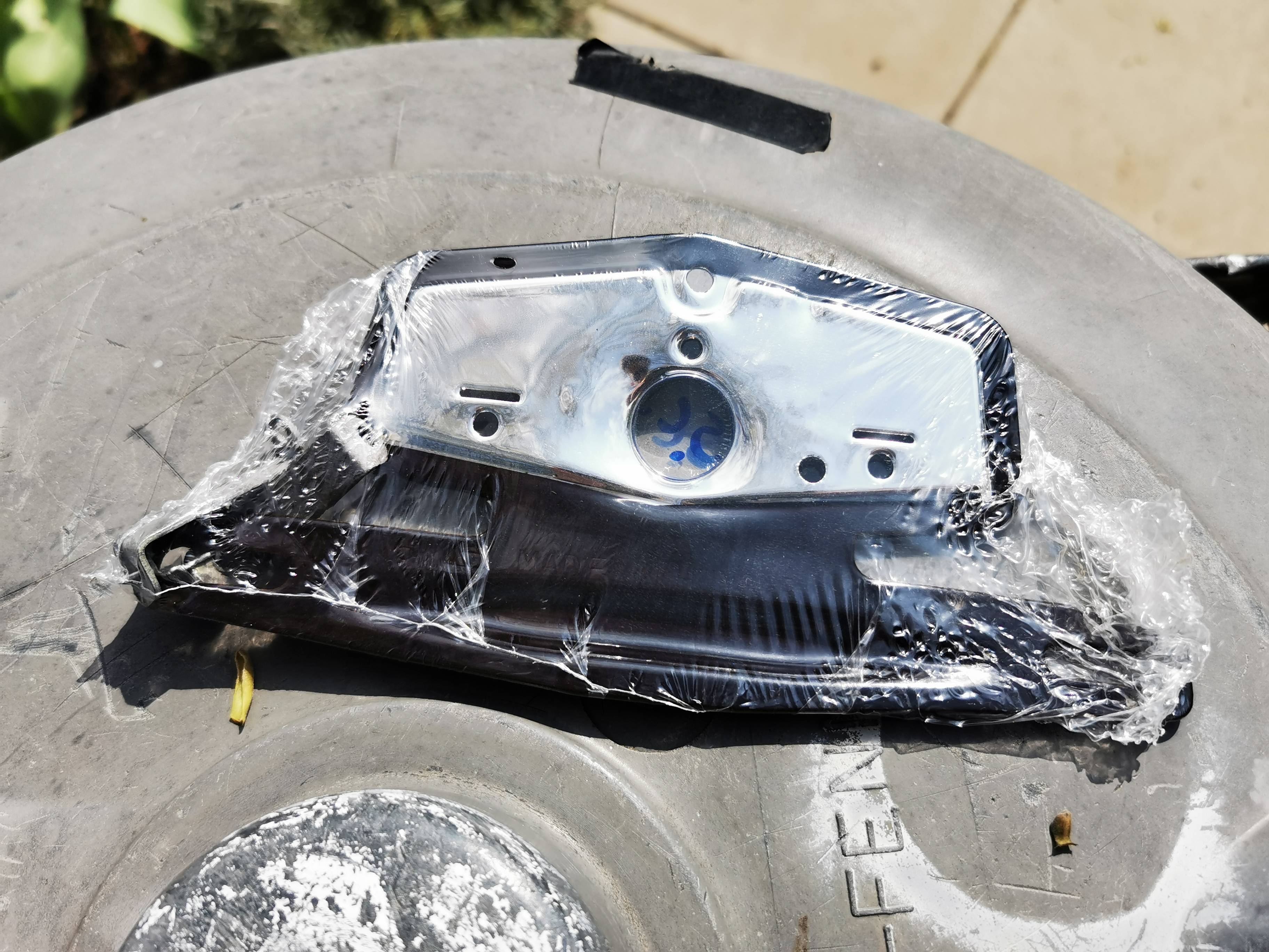

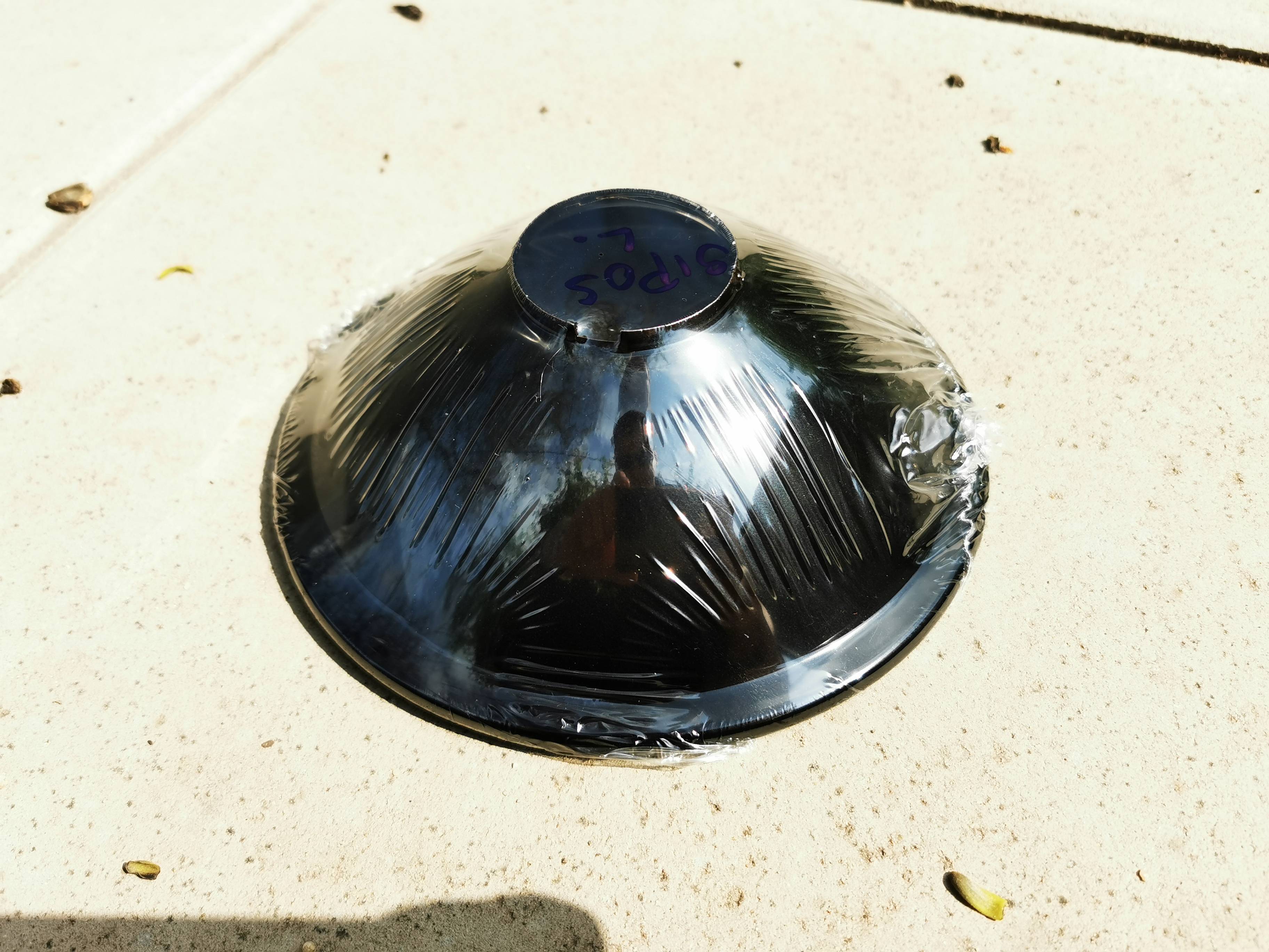

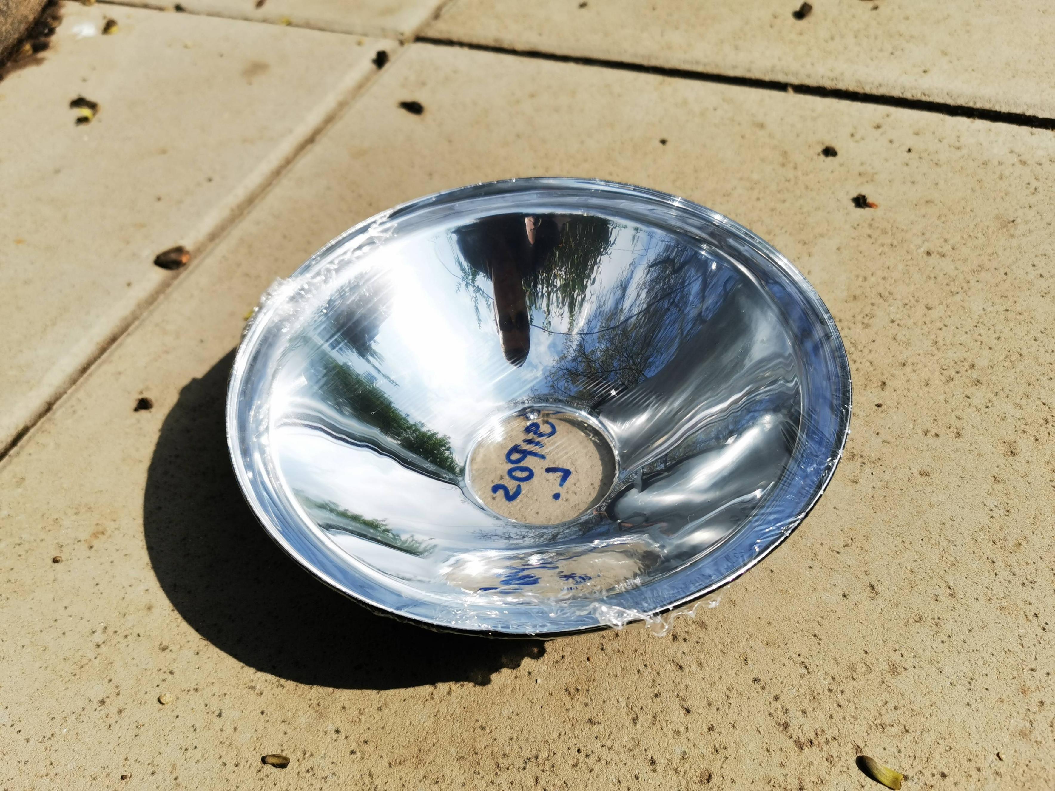

                      Alakul a gép! Viszont a hátsó lámpatestet fölöslegesen szedted szét, mivel nem az alaplemez a tükröződő felület, hanem egy betét, ami nem is túl drága: https://mz-b.hu/pannonia-t5-p10-fonc...-2100000151943
                      Valamelyest irányítja is a fényt, szerintem nem árt beszerezned. Gondom a régi foncsor elrozsdásodott, és a felújítása helyett inkább eldobták. Egy szem kis csavar rögzíti a közepén felül.
                      Azért biztosan nem volt teljesen hasztalan a foncsorozás, legalább a rozsda maradéktalanul eltűnt az alaplemezről.

                        A hátsó lámpáról pedig köszönöm az infót, én teljesen abban voltam, hogy az egyszerűség kedvéért szépen telefestették feketére, de akkor ezek szerint oda is való egy foncsor..
                        Remek, nem baj, sok pénzembe szerencsére nem került, az egész volt 15ezer.
                        De igen, valóban legalább lejött róla minden rozsda, festék, stb, annyi, hogy ahol nem fényes, ott nem fekete, hanem ez a nagyon sötét barna, ami az első foncsor hátsó részén is található.
