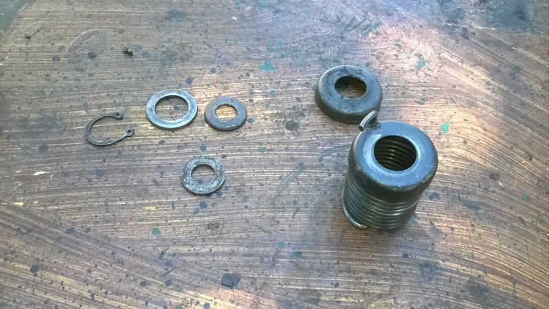

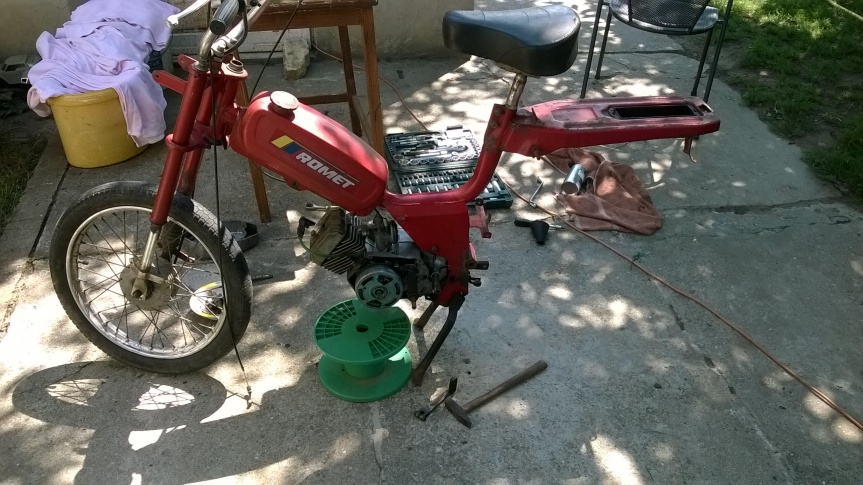

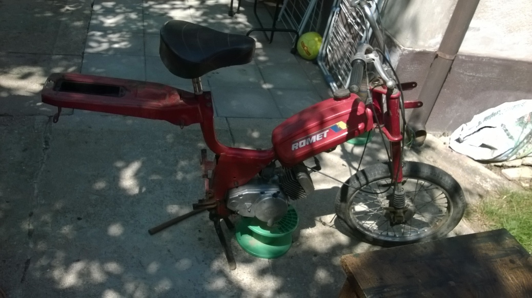

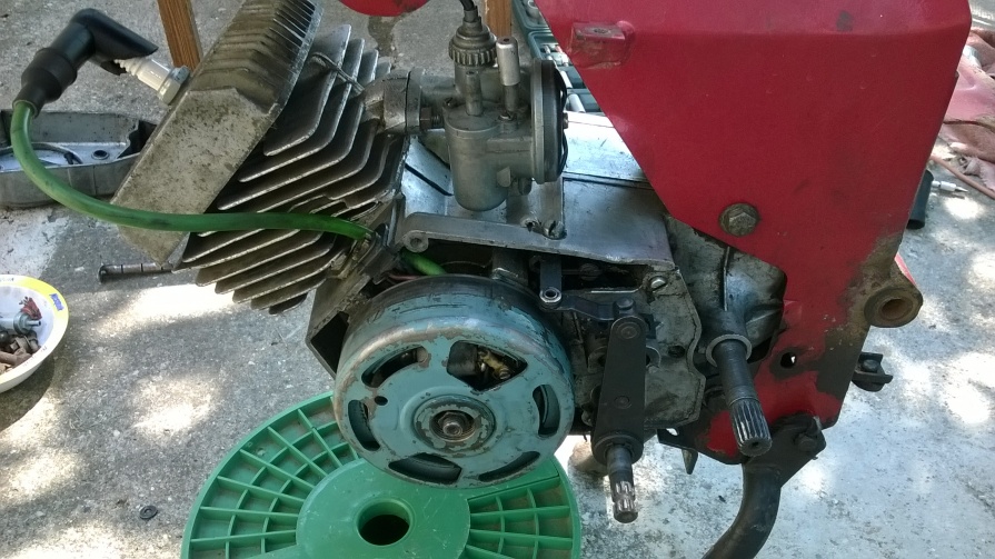

    Egy Romet Kadet-em van ami ha minden igaz '86-os talán, de már nem igazán látszik a típutáblán. Eredetileg a nagypapám hajtotta majd hosszú évekig állt eresz alatt, évekkel ezelőtt került hozzám. Apámmal szétszedtük, de összvissz idáig jutottunk. Most vettem ismét elő, hogy majd én megcsinálom. Szívesen elfogadok segítséget úgy általánosan, mire kell odafigyelni ha használni is akarom még. A hátsó kerék küllői eléggé legyilkoltak, illetve sokat segítene ha valaki megmondaná hogy milyen sorrendben jönnek az alkatrészek a berúgótengelyen.Click image for larger version

    Szia jó látni hogy itt egy újab romet-es! nekem egy régebbi kadet em van én is most csinálgatom de sajnos a berugó tengely alkatrészeinek sorrendjében nem tudok segíteni de ha bármi más kérdésed van/lesz kérdez nyugotan és ha tudok akkor segítek

              Új probléma: vagy csak nem találom vagy nem lehet berakni üresbe a gépet. Az is igaz hogy egyelőre nincs kuplungbovdenem, de enélkül is mozog a váltókar.
                Az 1-es, 2-es bekattan a helyére? Azaz, megfelelően működik a pozícionáló szerkezet (lendkerék mögötti rudazat a pozicionáló golyóval)? Általában ez szokott rossz lenni, enélkül nehéz berakni üresbe. Vagy leszalad 1-be, vagy föl 2-be...
                  A kar mozog és úgy érzem megvan mindhárom fokozat(1,2,N), de benne maradt valamelyik fokozatban csak nem tudom melyikben. Kuplungbovden nélkül is ki kellene tudnom venni üresbe? A beindítását akarnám majd jövő héten megpróbálni de ha nem tudom kivenni üresbe akkor nem fog menni.
                    Persze, csak járó motornál van jelentősége a kuplungnak.
                    Talán a léptető villa lehet a ludas? Esetleg törött... De így látatlanban nehéz "itéletet" mondani.
                      És gondolom ahhoz hogy megtudjam mi lehet a baj szét kell borítani a blokkot, nem? Ettől rettegek, nem tudom hogy össze is tudom majd rakni.

                        Próba nélkül sosem fogod megtudni ...a lényeg, hogy mindent dokumentálj fotó vagy videó útján. Abból már nagy baj nem lehet

                          Erre gondolsz? http://www.motoralkatresz24.hu/foto2...0000158034.jpg
                            Erre gondolsz
                            Bizony.
                            De előbb szedd le a bal deklit, figyeld meg a váltó rudazat működését. Látni fogod hogy egy rúd megy a blokk belsejébe (azt hiszem közvetlenül azon van a léptető villa a belsejében) Ha ez ki-be mozog rendesen, a sebességeket mégsem lépteti, akkor sajnos szét kell borítani. Jó ha közben mindent gondosan fotózol, videózol.
