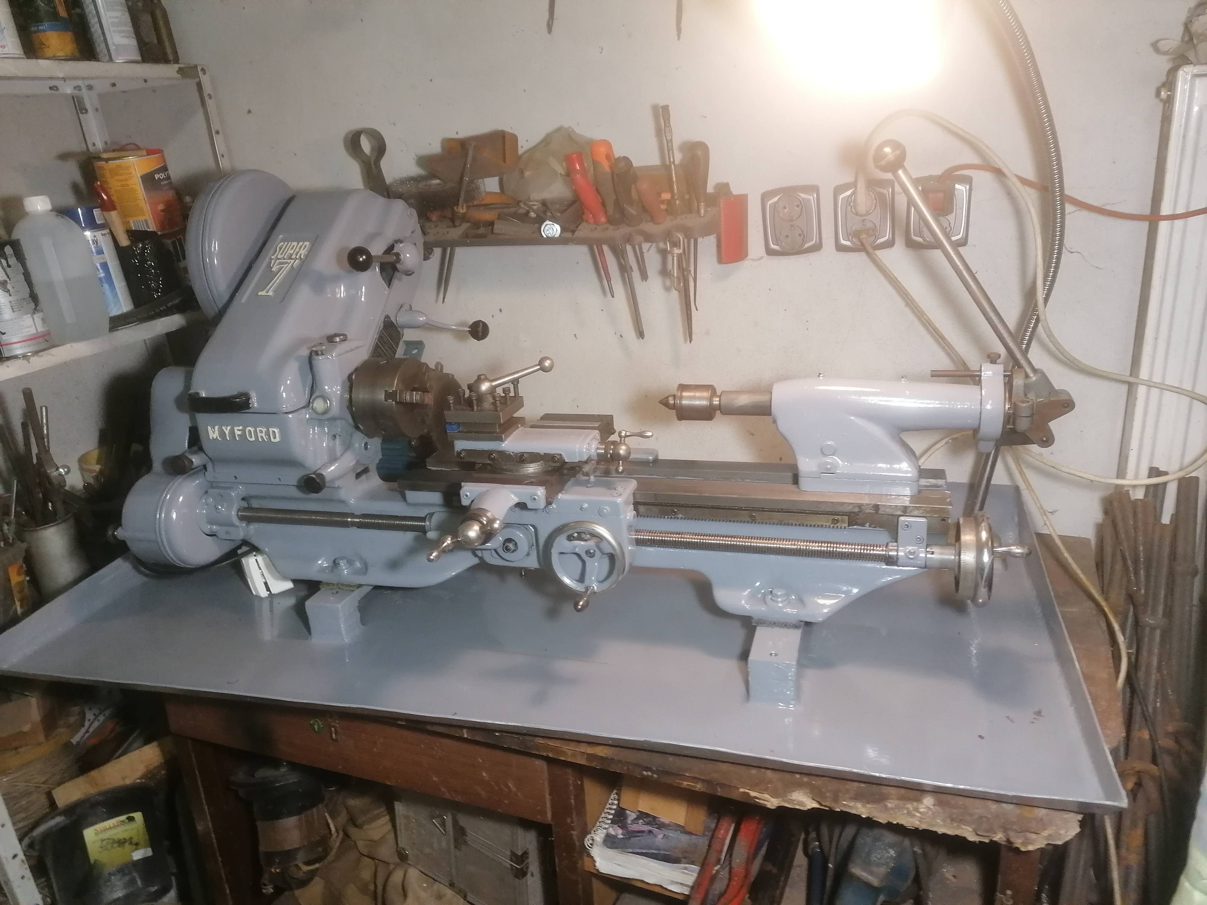

                          Én azt hallottam hogy a myford eszterga
                          Benne van a top 10 ben, még akkor is ha nem a legújabb konstrukció. Amellett valóban egy nagyon szép vonalú klasszikus darab, és nálunk nem igazán sűrű. Bár igaz hogy a noniusai collosak, de ez megszokható, sőt már lehet hozzá venni metrikus kiosztásút. A fogaskerék szettjében pedig van metrikus menet vágására alkalmas méret, amit, mitt minden régi esztergánál fogaskerék cserével lehet megoldani. Nekem nagy szerencsém van két napja boldog tulajdonosa vagyok egynek ps. és nem osztom Mátéapu nézetét, valóban mechanikus konstrukciójú, de nagyon szépen lehet vele dolgozni, bár még én is tanulom.
                            Kedves ritt74 gratulálok a gépedhez irígylésre méltó darab! Nem kell egyetérteni velem az én igényem az,hogy 5-perc alatt vigye le a felesleges anyagot,és ne kelljen órákig csiszolgatni,ha méretre akarok valamit készíteni..és igazából:amiket én esztergálok az,a fél géped súlyát kitenné átlagban....
                              Ne haragudj, kitaláltam Neked ez a szakmád, nekem "csak" hobbi.. de olyan szép volt... szóval szerelem első látásra, bár eredetileg egy kis kínait akartam venni. Valószínű egyszerűbb lett volna, de ezt szinte ugyanannyiért sikerült, és mégis csak egy 1958 as masina..
