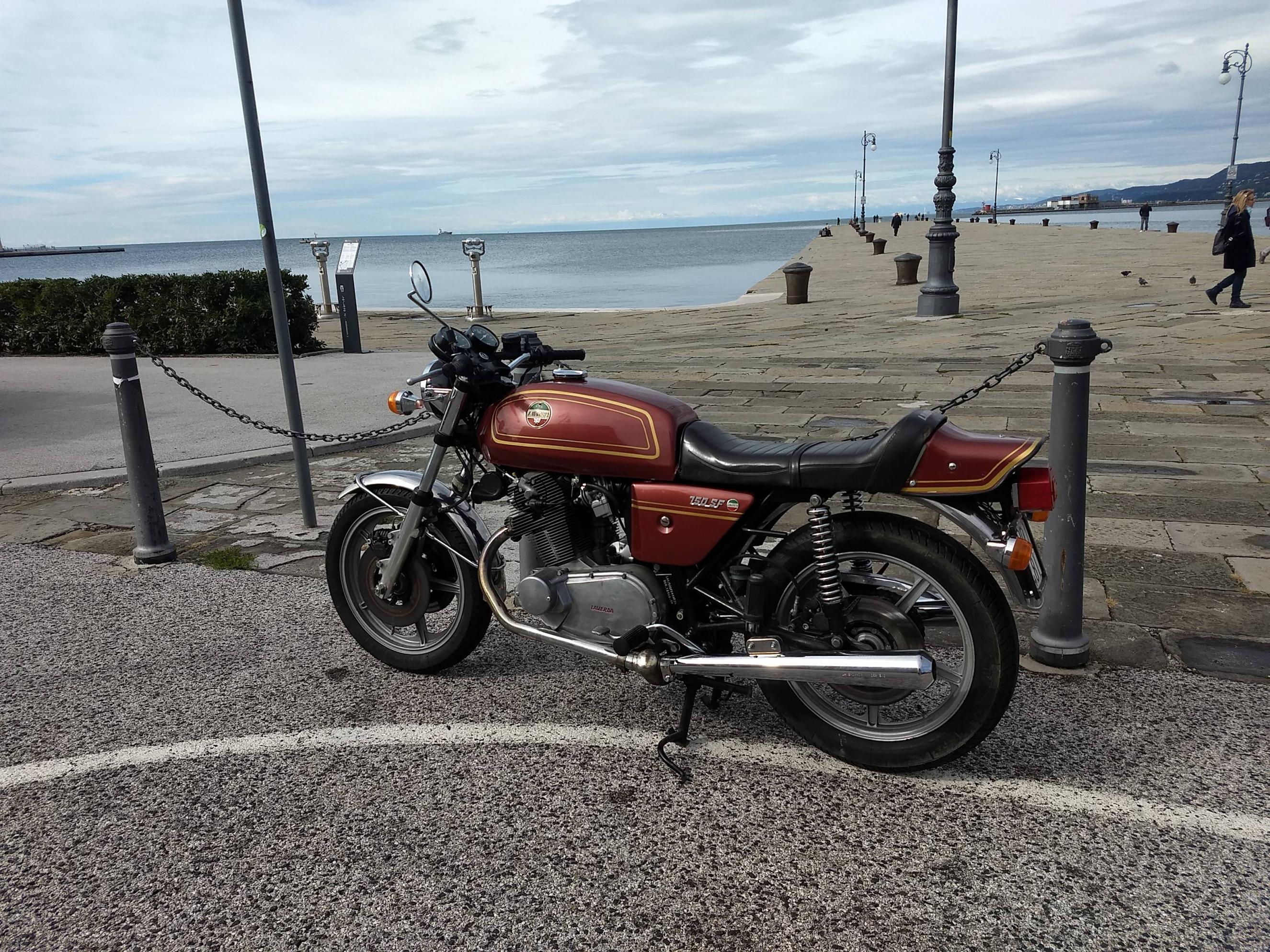

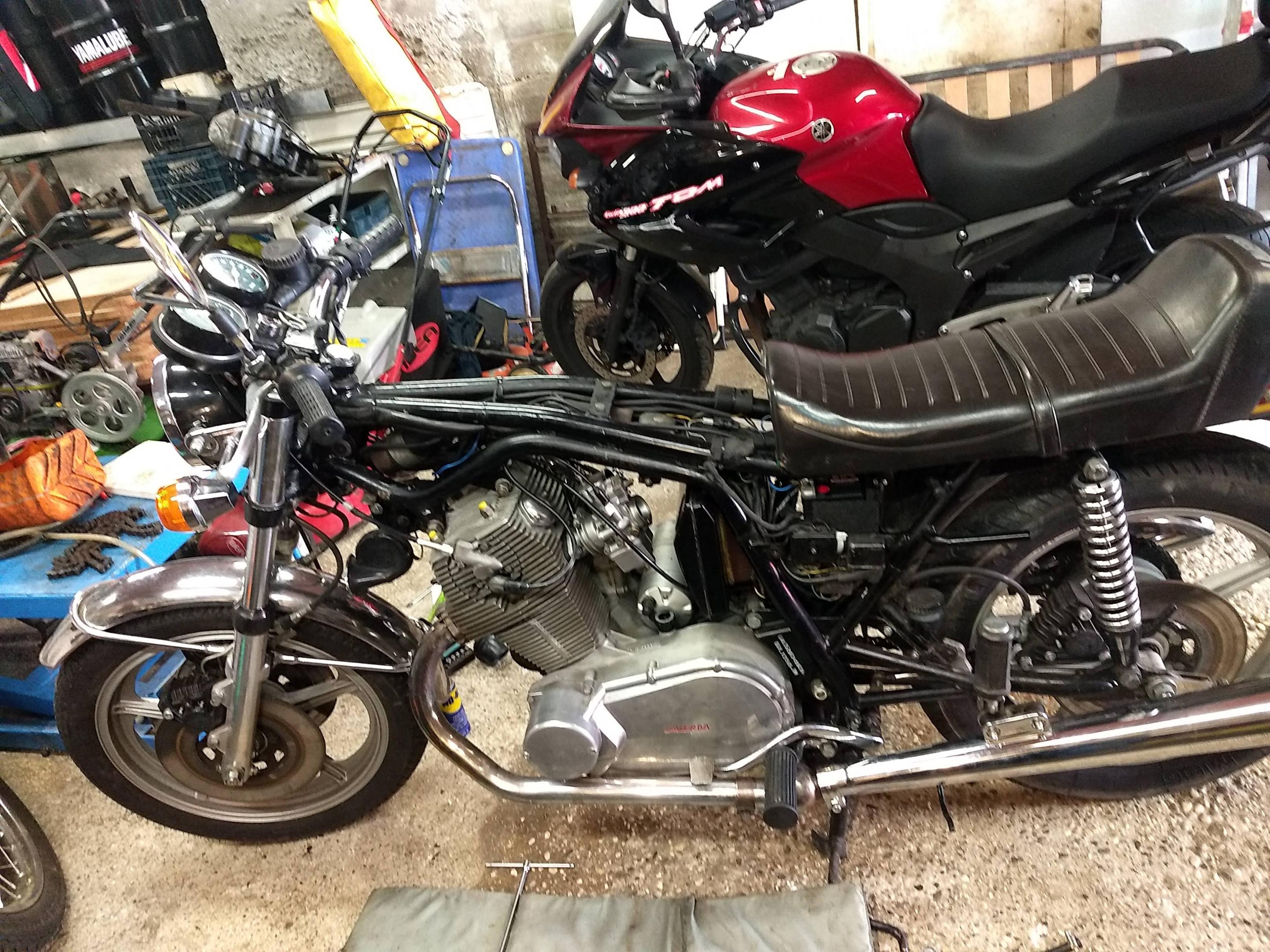

      Ma villantottam a Laverdaval a motor jo lenne csak a karbi belovese nem az igazi az egyik henger jar szepen (a bal) a masik nem es gaz adasnal dadog mintha hianyozna valami a gyertya is kormos es a kipufogonak is mas a szine es homerseklete fustolni nem fustol tartja a minimumot jol is indul .Durrogni nem durrog vissza a kipufogoba szerintem a gyujtasa jo gyertya csere utan is ugyan az a hejzet 2-3 ezres fordulatnal nagyin nehez fluidan haladni . Click image for larger version

ID:	225032 60 kilometert mentem jocskan varosba ,hat faraszto.
        Nagyon egyben van! Gondolom a szelephézaggal kezdted,mérted a kompressziót ? Ha egyezik a hengernyomás:akkor gyújtás és karbi a bibi ahogy mondtad.Esetleg kisegér a kipufogóban?
          Sorkettő kéthenger két karbi .... gyujtás gondolom egyszerre állítható mindkét henger esetén . A gyertya kilőve , akkor csak a karbi marad . Egy ultrahangos tisztítás talán segítene . A négyüteműnél a darabos járás , fulladás , a szegény üzemanyag jele ...
          Ez leginkább dugulás , koszos karbik következménye . Ritkábban rossz gyertya , esetleg megszakítós gyujtás esetén kondi ....

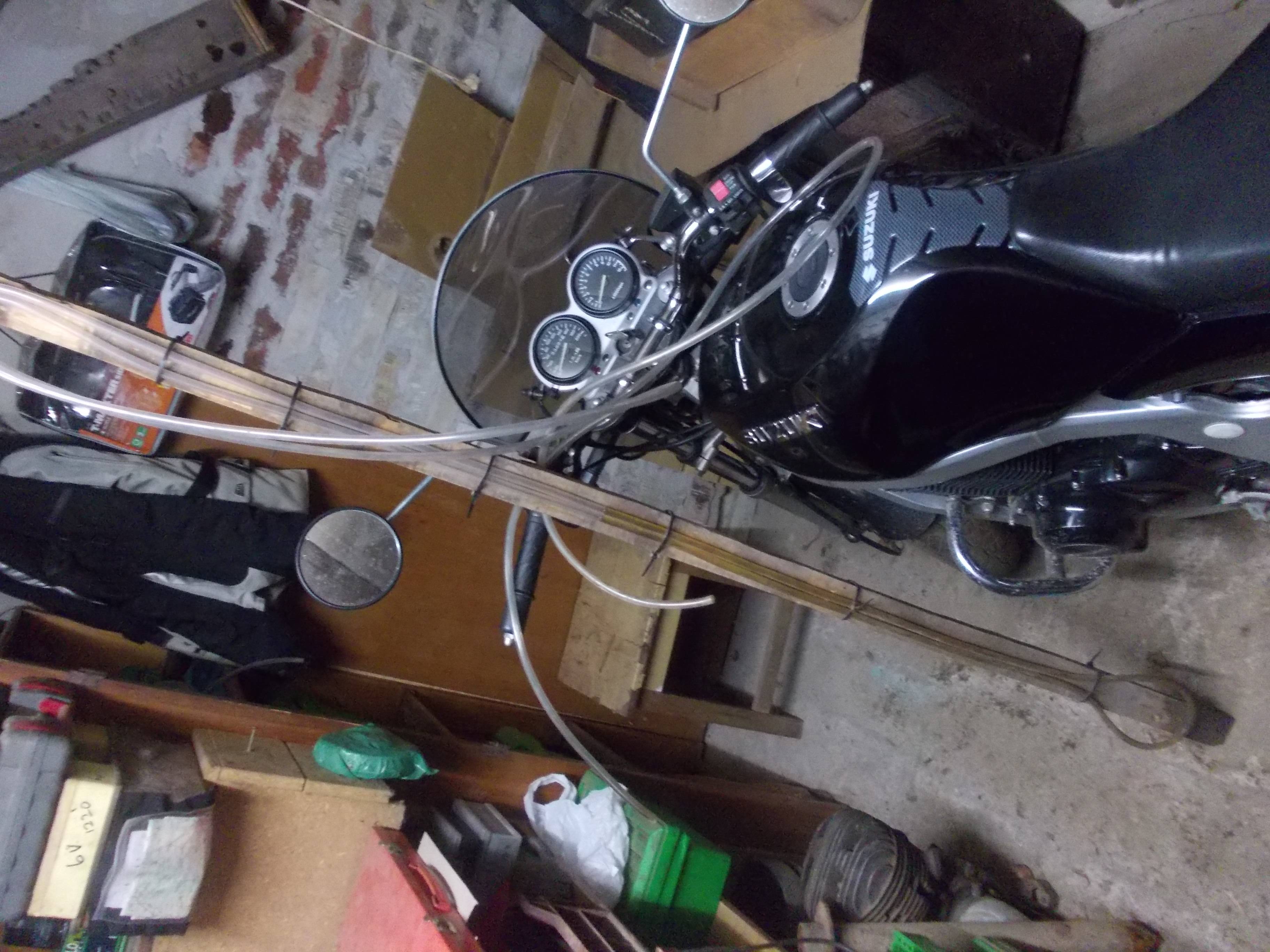

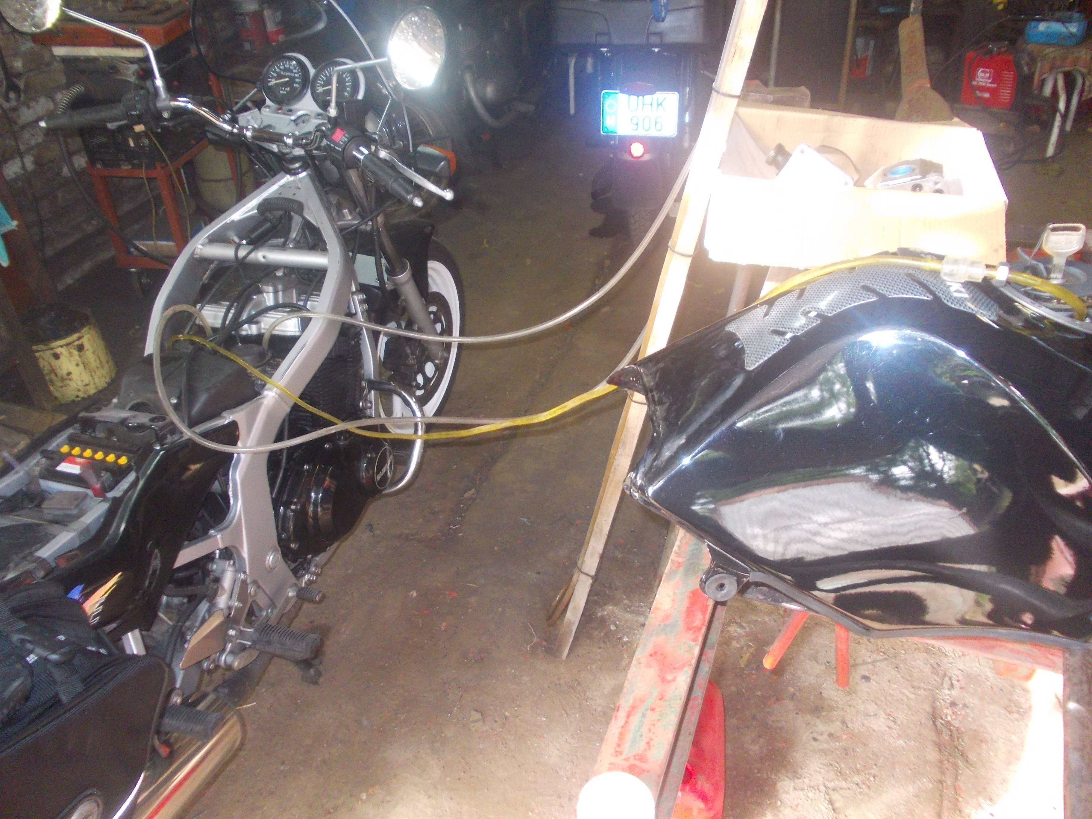

                    Az én speciális műszerem bibátlanul működik,5-m benincső egy 1,5-m léchez fogatva,közepéig olajjal feltöltve:kitűnő egy kéthengereshez,nincs rugóerő,nincs eltérés sem!
                      Teszel rola nekem egy kepet legyszi
                      koszonom
                        Holnap ha nem késő,már ki van osztva a pizsim. Ha sürgős kimegyek! Gondolom holnap ránézel..én az alapjárathoz állítom szintbe azután az általam használt fordulathoz igazítom,kevés az eltérés igy a kettő közé tekerem az állítócsavart.Természetesen fontos a jó illeszkedés...A benzint :hosszú csőre tekert anyával lesúlyozom és felszívom,hogy ne érjen a számig,elszorítva húzom a karbira.Annyira egyszerű,hogy lusta vagyok próbatankot csinálni...
